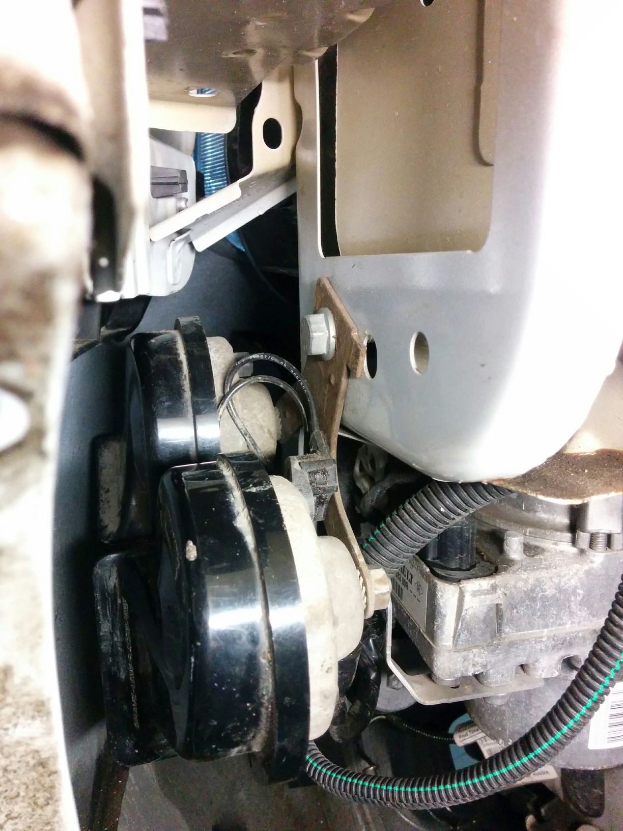

Сообщение от rostfrei Посмотреть сообщение

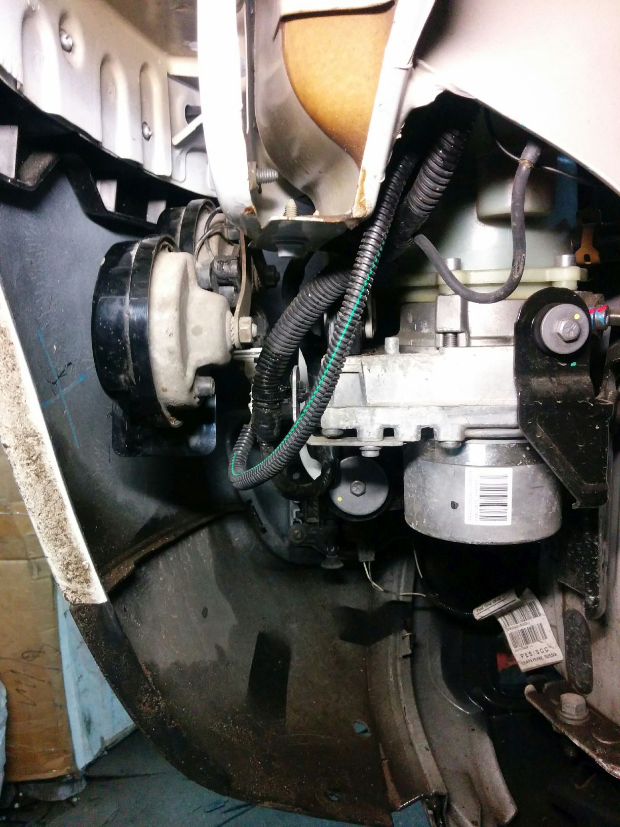

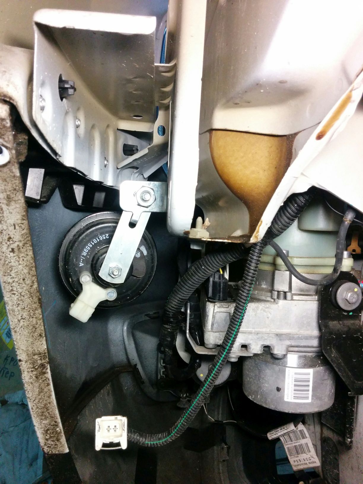

Реле поставил в салоне, врезался в жгут, который к рулевому переключателю идёт. Плюс в том, что используется штатный предохранитель, который на сигнал идет, ничего дополнительно колхозить не надо. Все точки подключения достигаются длиной проводов имеющихся на разъеме реле, наращивать и тянуть не придется. На фазе 2 на сигнал идет фиолетовый провод.
Дудки еще не купил, буду ставить лагуновские (эспас, вел-сатис.. одинаковые), у них звучание солидное.

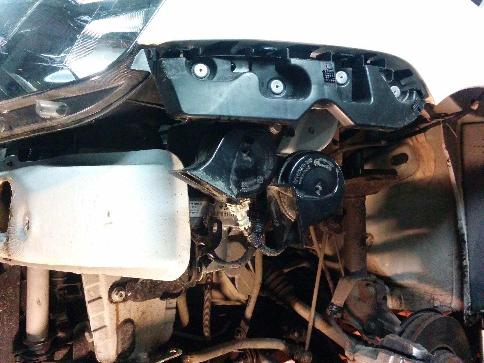

Поставил сигналы от Эспаса..."соседи вешайтесь, подонки"

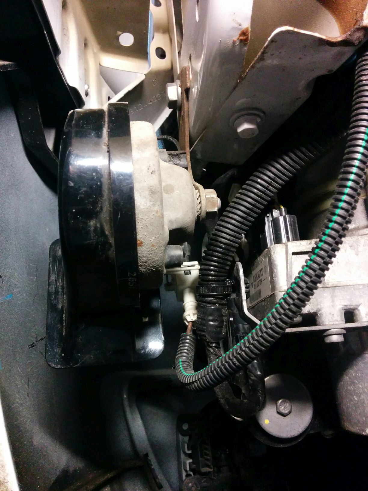

Всё на фото.

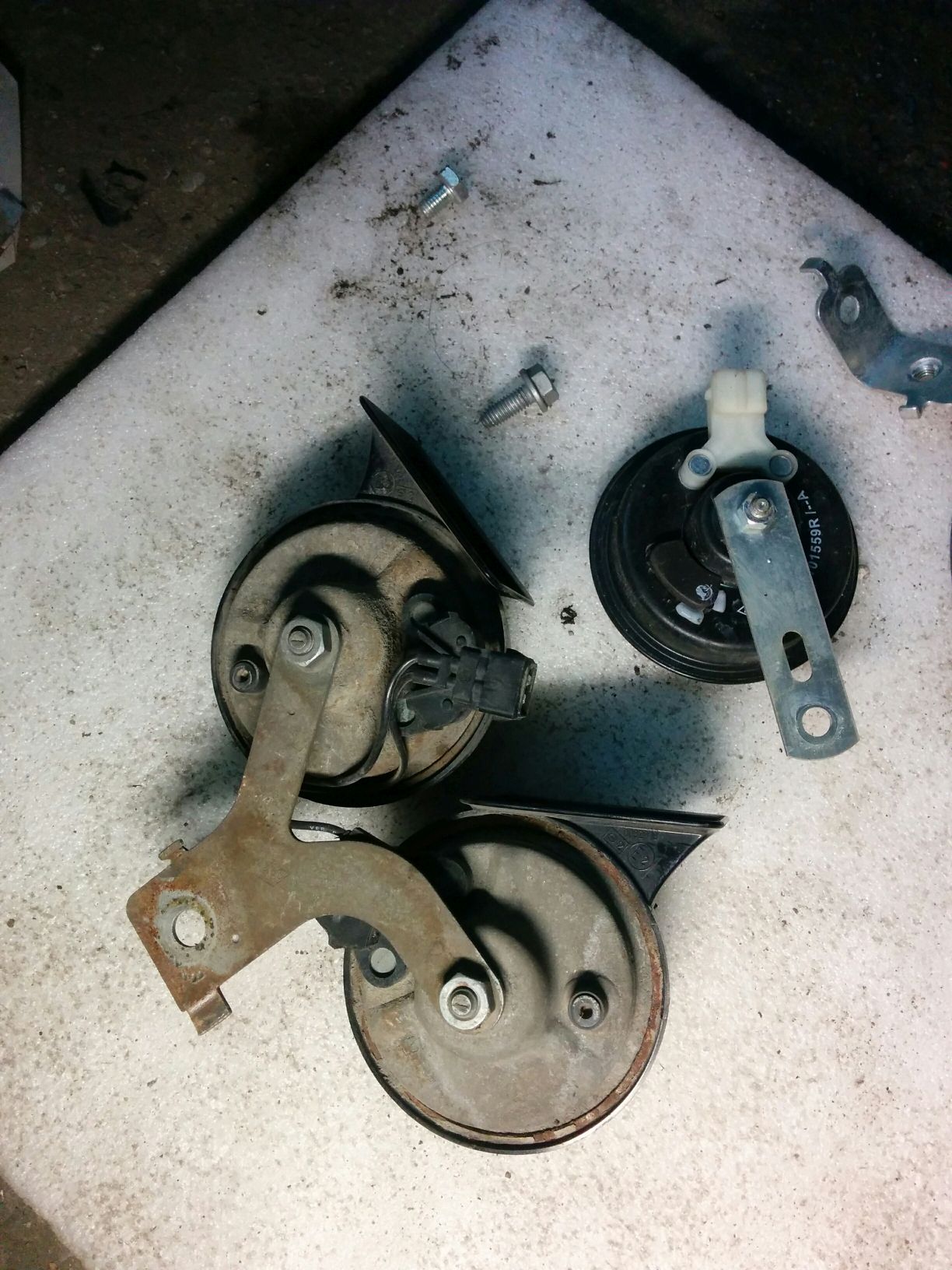

Чтобы два рожка поместились, пришлось из поменять местами на штатном креплении и развернуть, тогда в ширину компактнее получается.

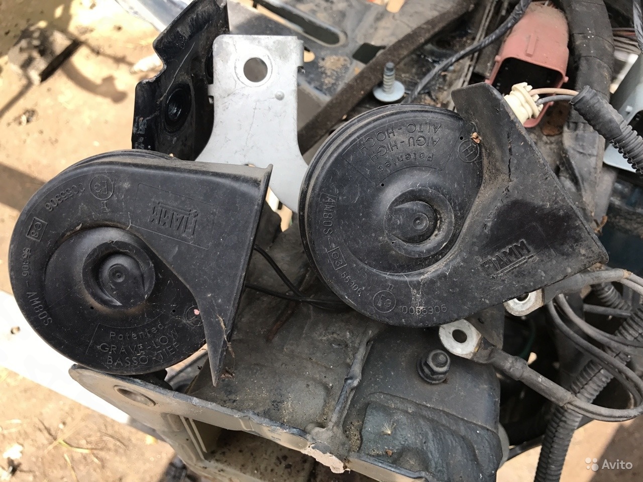

Добавил фото из тырнета, на котором видно как было.
Широкий направляющий "ус" надо разогнуть, узкий входит в штатный паз Дастера.
ЗЫ Собрал, вроде подкрылок упирается в дудку, поздно, холодно, потом гляну, если так, то надо будет отогнуть в сторону двигателя чуток.
