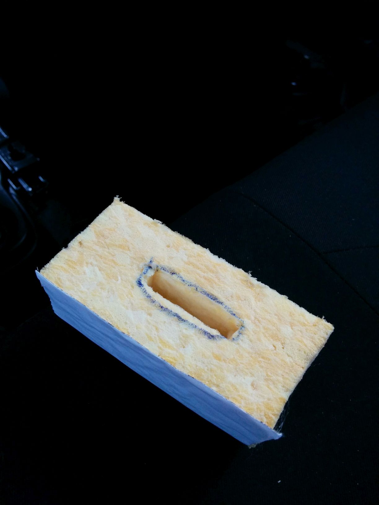

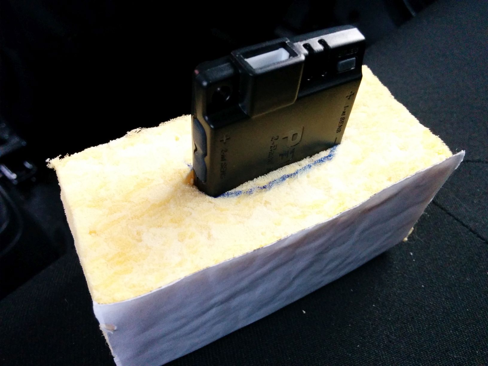

Докладаю: без проблем, настройка кнопками не очень наглядная, но ничо, пережил. Установил в потолок. Сразу за пассажирским фонарем, сзади, есть вставка из плотного прессованного поролона, демпфер, чтоб потолок не дребезжал. В нем прорезал паз, в него воткнул датчик. См. фото. Практически геометрическая середина салона, датчик чует и у задней двери и у передних.

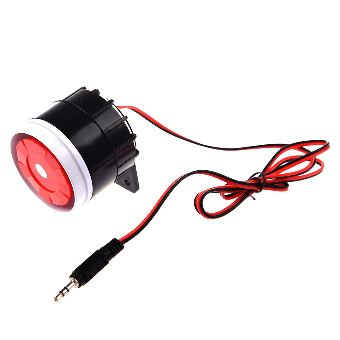

Сирены маленькие купил у кетайцев, см. фото, в салоне такая легче спряталась.

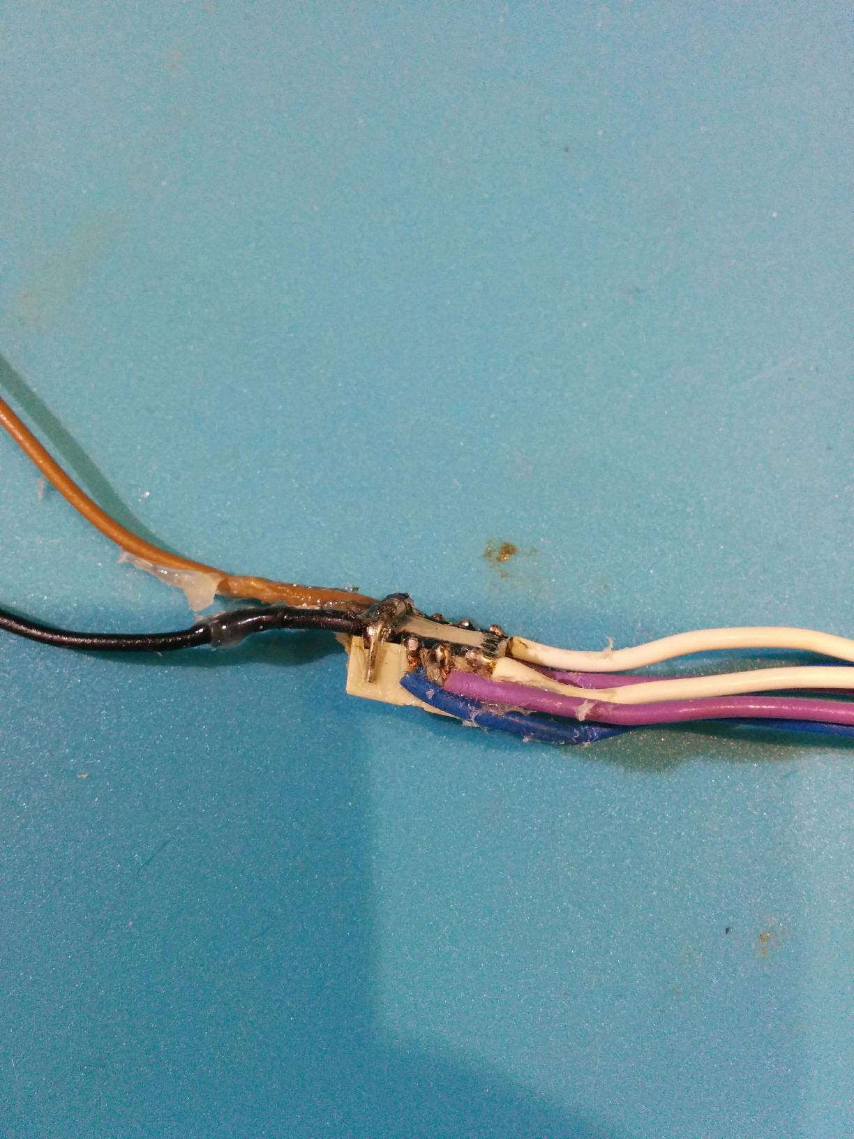

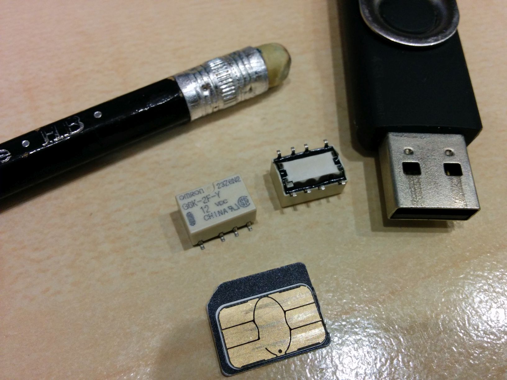

Купил у кетайцев маленькие релюшки, см. фото. Использовал их для создания блокировок. Одел в черную термоусадку, такой "жучек" хорошо прячется в проводке.

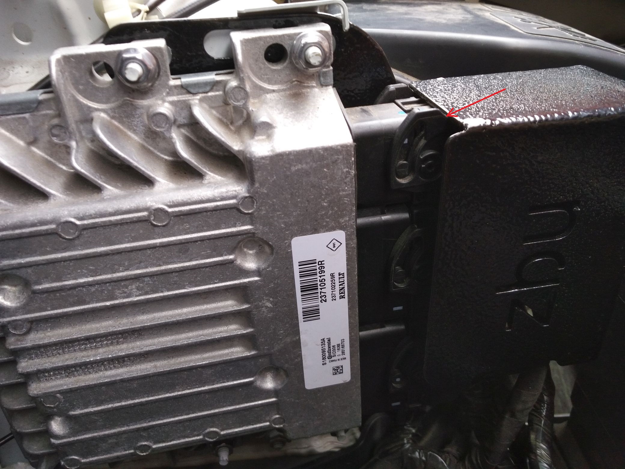

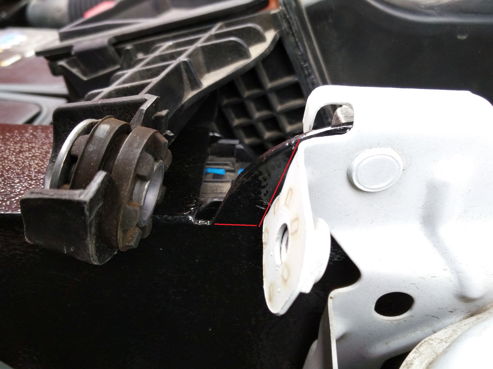

Поставил "сейф" на ЭБУ двигателя. Выбирал из двух предложений. Ребята с auto-zbu.ru пафос нагоняли себе..."высокоточное оборудование...блаблабла", взял у них, да металл толстый, да есть "высокоточное оборудование", судя по всему лазером кроят, но пользы от него -красивые прорези-логотип на корпусе. А вот на место село плохо, см. фото, красным отметил. Пластина выступала за пределы штатного места, мешала воздушный фильтр прикрутить, пришлось срезать. И в разъемы упирается (см. стрелку), в этом месте отогнул кромку вверх.
