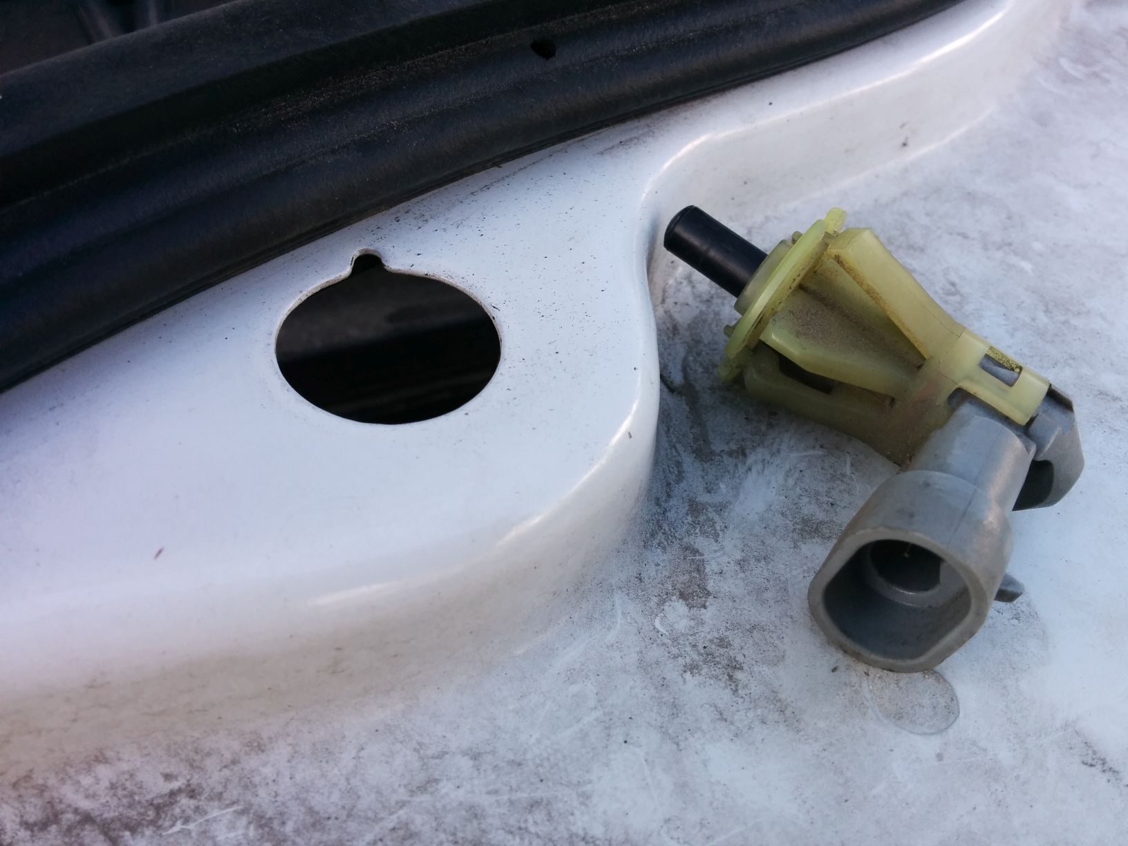

http://www.dusterclubs.ru/vb/showpos...80&postcount=1 Первая фотка сверху,рядом с уплотнителем черный столбик(пирамидка), это разве не концевик? У меня на месте этого столбика (пирамидки), отверстие.
Старый 30.04.2014, 09:37   #7
HID
Аватар для HID
Онлайн: HID вне форума
По умолчанию Re: Отсутствие концевика капота
Сообщение от Nachrad401
у меня так же

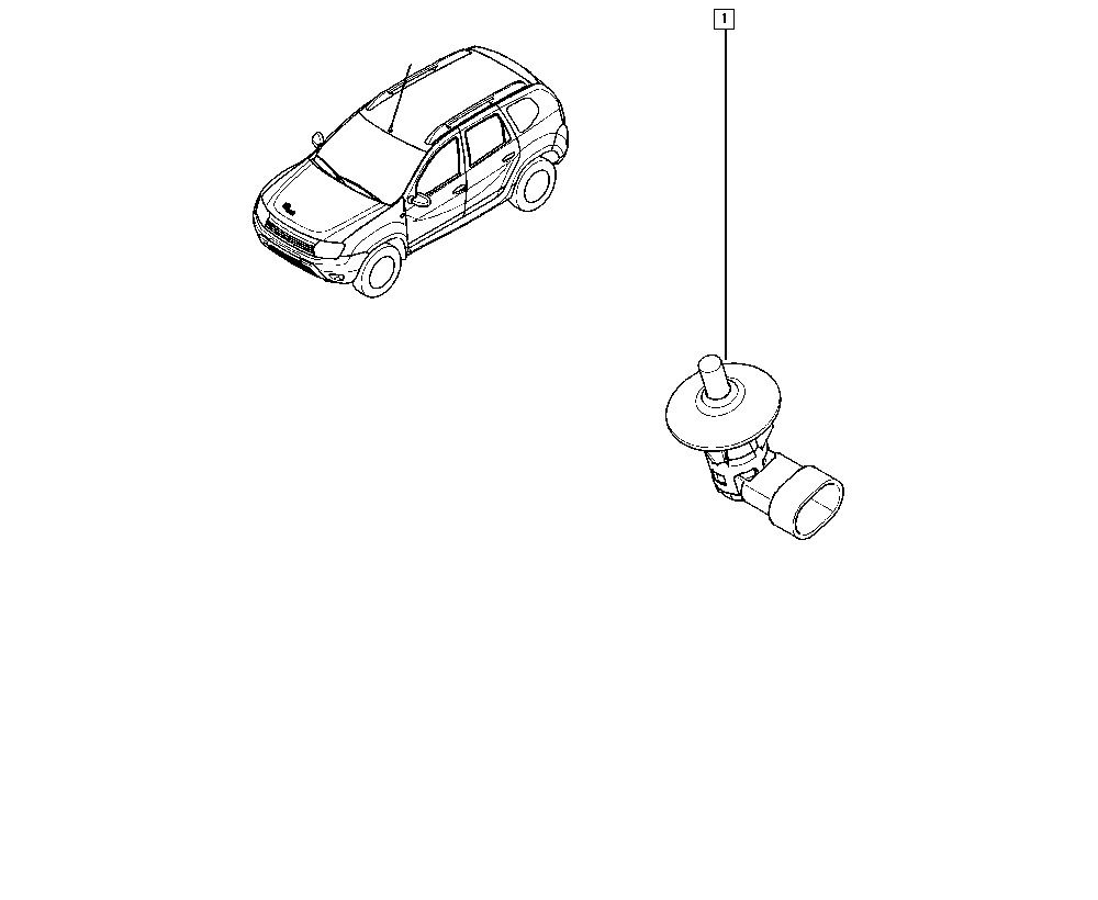

У меня глупый вопрос
Нарисуйте на картинке, куда ставить концевик под капотом? Есть у меня подозрение, что установщики сигналки его не туда поставили. Они его поставили вместо правой подпорки (см.фото)
Как я понял, нужно ставить такой же концевик, что и на дверях стоит?
Нашел вот такую картинку, где что-то похожее на штатный концевик.
. И он не похож на концевик двери )

DD. У меня как на втором рисунке стоит, только концевик простой, а не как в двери, типа такого http://www.forsage-auto.ru/pic/000489570.jpg

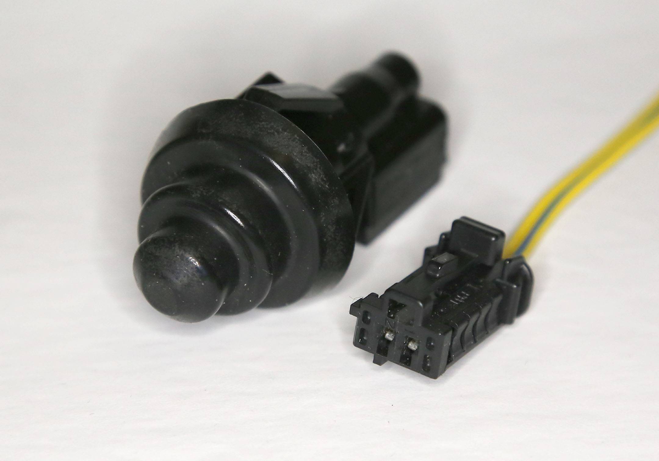

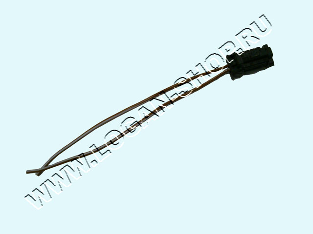

Только недавно спустя полтора года после установки сигналки обнаружил, что концевик поставили в дырке, через которую фара регулируется просверил телевизор насквозь, а отверстие с фотографии выше пустое. Регулировал вчера фары в сервисе и мне сказали, что эта дырка под оригинальный концевик и непонятно почему установщики сигналки поставили концевик в дырку для регулировки фары. Подскажите, кто знает каталожный номер оригинального концевика капота от Dacia, попробую его в штатное место сделать.
upd: вроде нашел: Концевик двери Renault оригинал 7700427640
Только где теперь разъем найти под него.

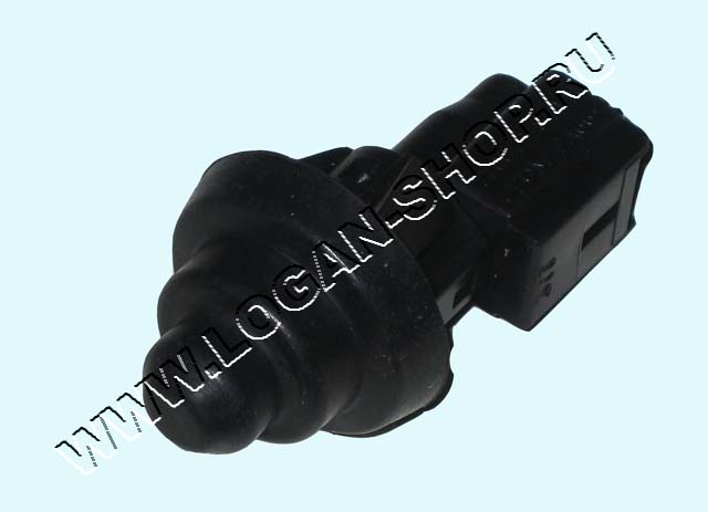

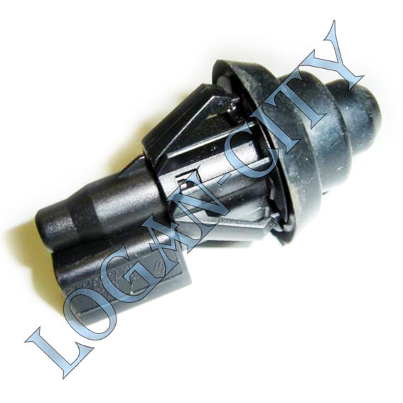

http://www.logan-shop.ru/products/ko...nal_7700427640 http://www.logan-city.ru/index.php?productID=1017 http://logan-shop.ru/products/razem_...g__7700427640_ Вот тут в сборе. http://olxu.ru/main/electrics/4504-K...iy-Daster.html

Этот похоже не подходит, я снял дверной концевик 7700427640 и попытался поставить под капот его, не защелкивается, т.е. другой там нужен.
PS: Гуглил на румынских и бразильских сайтах, абсолютно ничего нет, скорее всего оригинального концевика в природе не существует, но тогда для чего сделали эту дырку? Там не просто круг вырезан, а еще выемка специальная имеется.

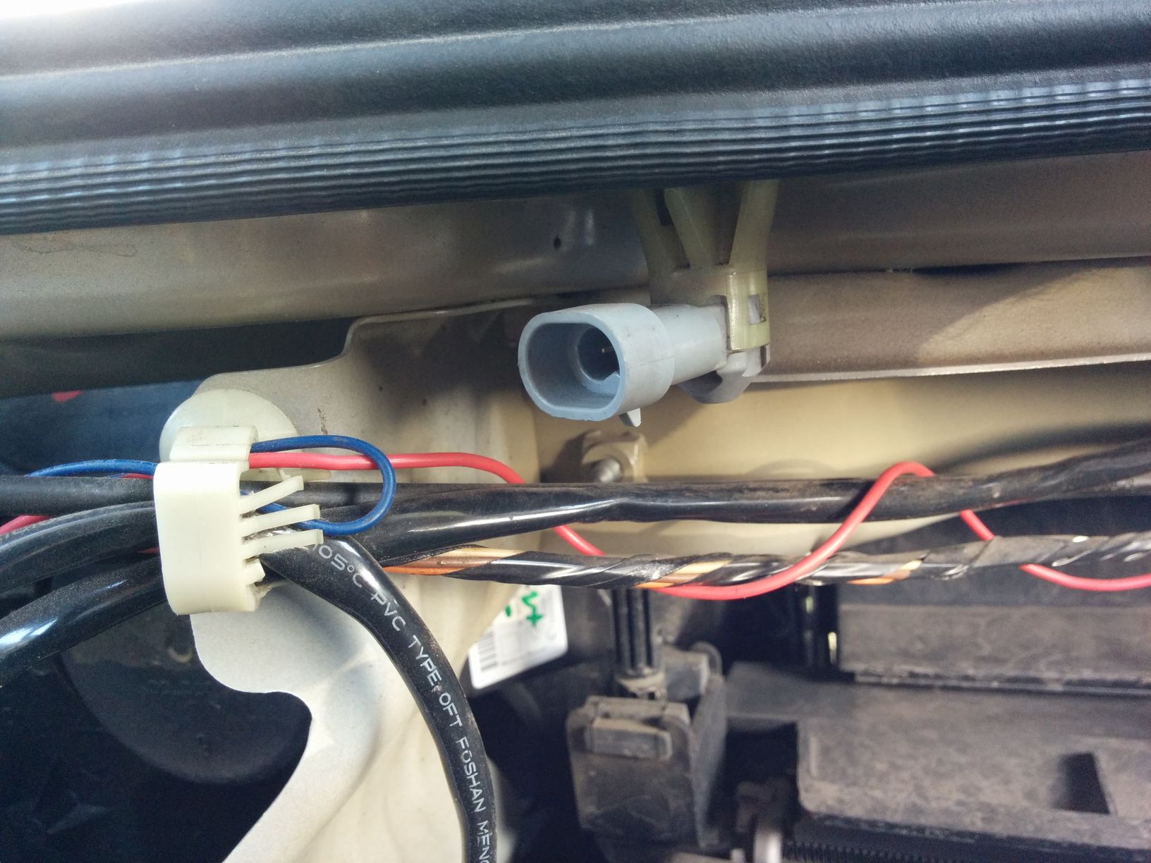

Возился сегодня со своим Эспасом, обратил внимание на концевик капота, актуальная тема, т.к. на Дастер буду сигналку ставить.
Вынул его, установочные отверстия оказались одинаковыми, примерил на Дастер, смотрите фото. Эспас 2003г. Т.е. на любой разборке можно и б/у найти, не обязательно в логаношопах новый искать. Раз в Эспасе 2003 и Дастере 2016 ониодинаковые -можно предположить, что от любой модели Рено подойдет, разъемы только могут отличаться, значит просить срезать с проводки в комплект.
В любом случае штатный будет надежнее кетайских кнопочек, которыми комплектуются сигнализации.
