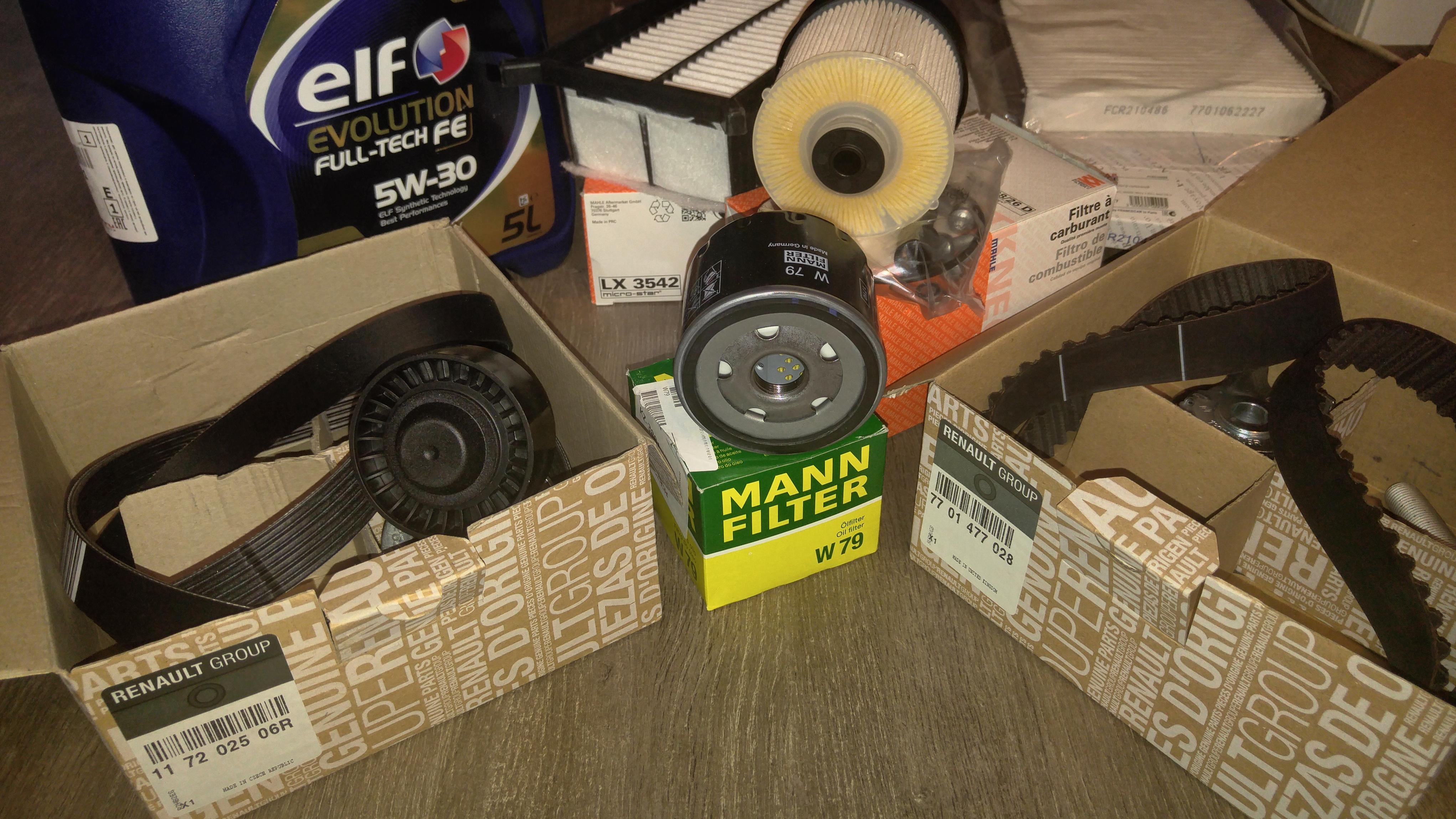

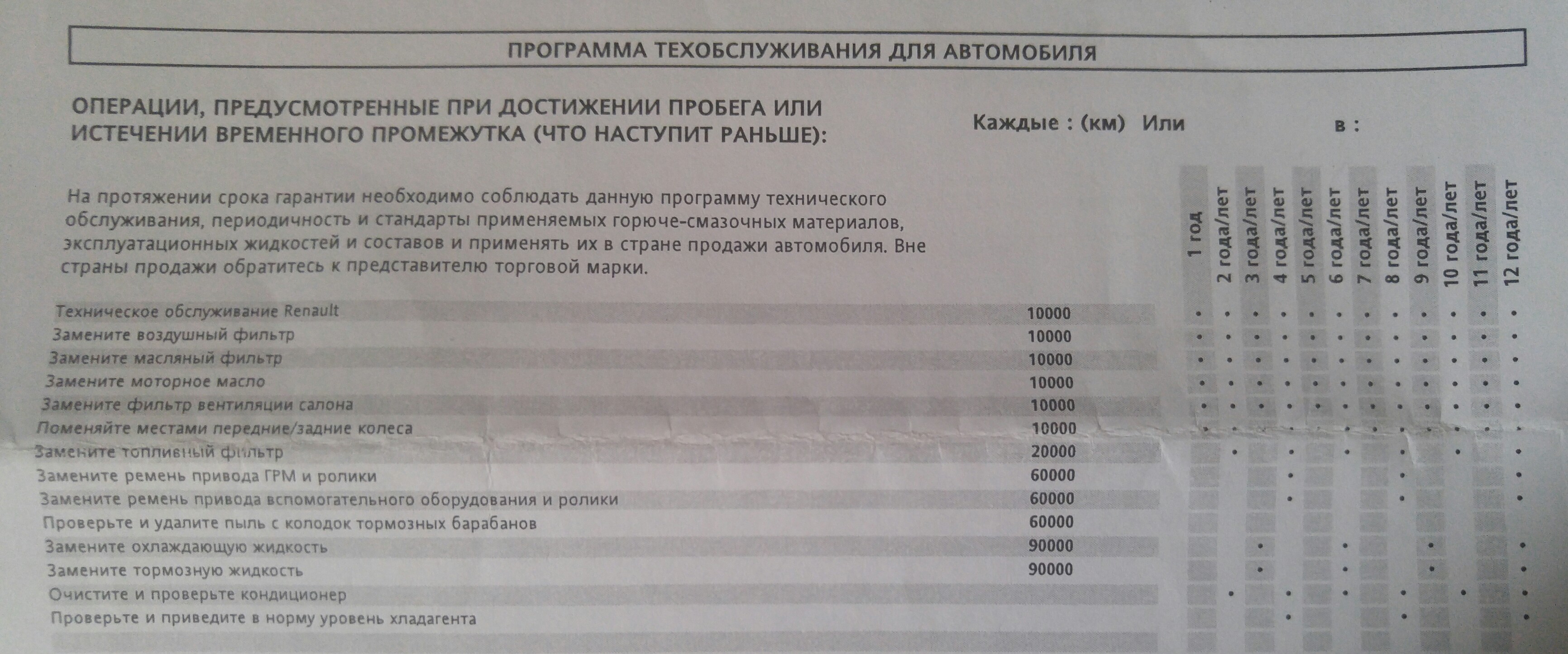

Следующее ТО у меня на рестайле - 60.000
Вот купил запчасти в автодоке!
По работам Думаю будет в районе 7000 руб. У официального дилера. Обычно это мне обходится 2600. Тут чуть дороже!
W79 MANN
Фильтр масляный RENAULT/NISSAN/MITSUBISHI DIESEL 248,00 ₽
KX33826D KNECHT/MAHLE
Фильтр топливный RENAULT DUSTER/LOGAN/KANGOO 1.5D. 686,00 ₽
LX3542 KNECHT/MAHLE
Фильтр воздушный 803,00 ₽
FCR210486 FRANCECAR
Фильтр салона. 134,00 ₽
194908 ELF
Масло моторное 2181,00 ₽
117202506R RENAULT
Ремень генератора комплект 1688,00 ₽
7701477028 RENAULT
Ремень грм, комплект 2467,00 ₽
Прокладка болта картера 59р
248+686+803+134+2181
+1688+2467+59
= 8266 рублей
По-моему неплохая экономия!
