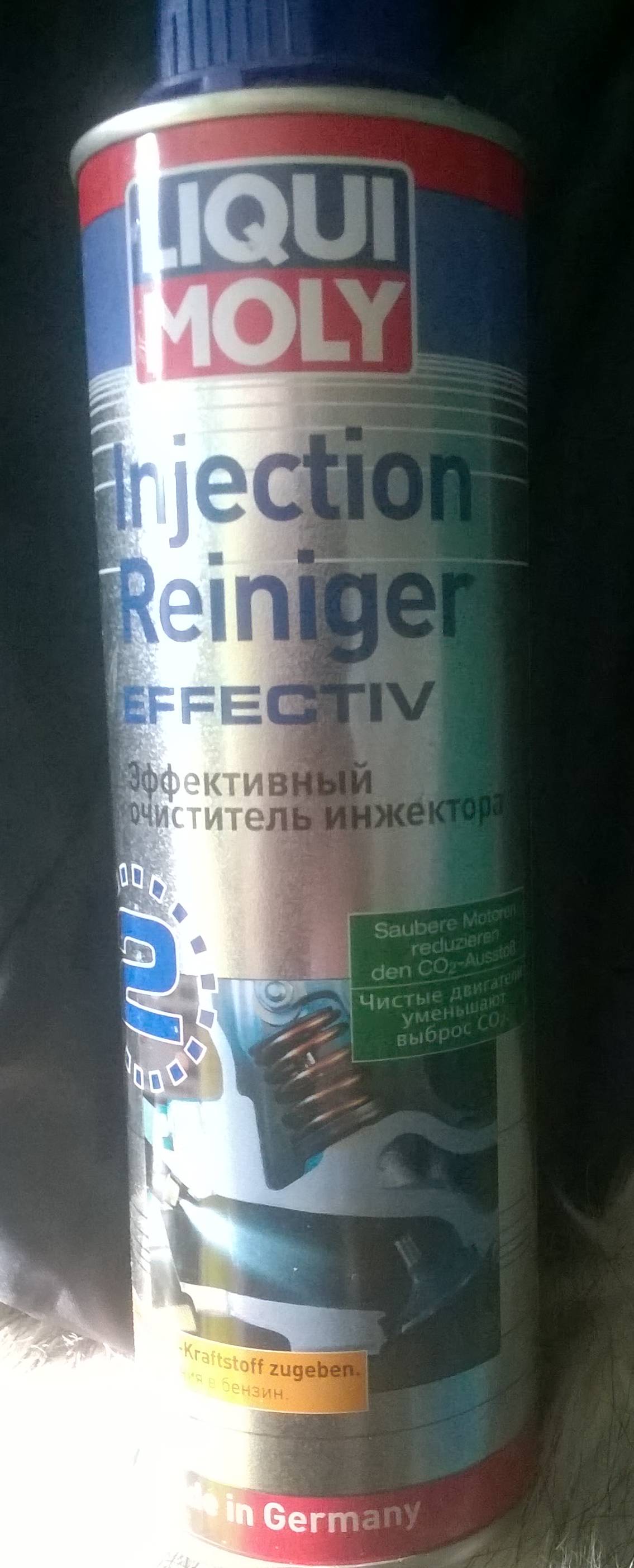

Где-то здесь читал про Ликви Моли, добавку в бенз для прочистки форсунок, что работает.
Из показаний у меня, промывка форсунок ни разу не делалась (86 000 км пробег), вторую зиму машина перестала заводится с автозапуска "на горячую".
Т.е. если двигатель полностью прогрет, машина заглушена минут на 10-20, с автозапуска уже не запускается, только с ключа сразу моментально, но после серии неудачных автозапусков. Остывшая машина с автозапуска без проблем.
Покупал LM №2 для мягкой очистки, один флакон на бак (около 400 руб).
С автозапуска стала опять заводиться в любом состоянии, прогрета/не прогрета, поправку на расход на мультитрониксе пришлось уменьшать, по результатам нескольких заправок до отсечки с одной колонки.
