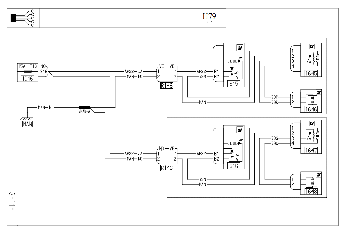

Может у кого то было..подогрев водительского сидения работает через раз...приехал к ОД они сказали перегорел нагревательный элемент..по гарантии поменяют...но теерь тоже самое на пассажирском началось (

Сопротивление нагревательного элемента на сидении - примерно 3 Ома.
Предохранитель - 15А.
Эл. схема обогрева сидений
