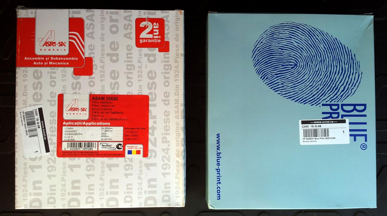

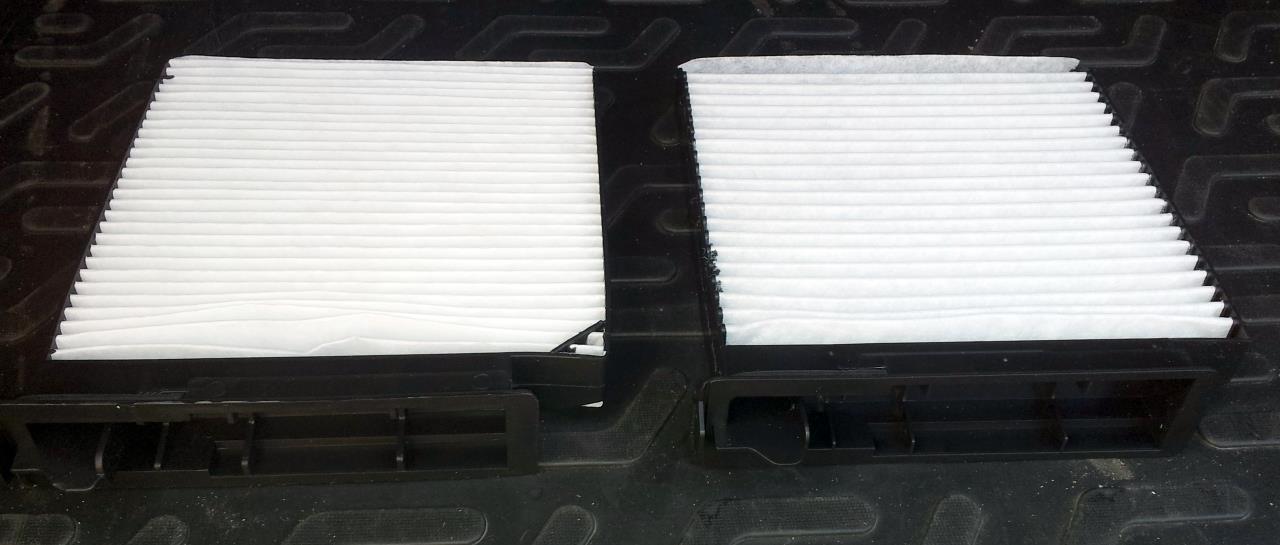

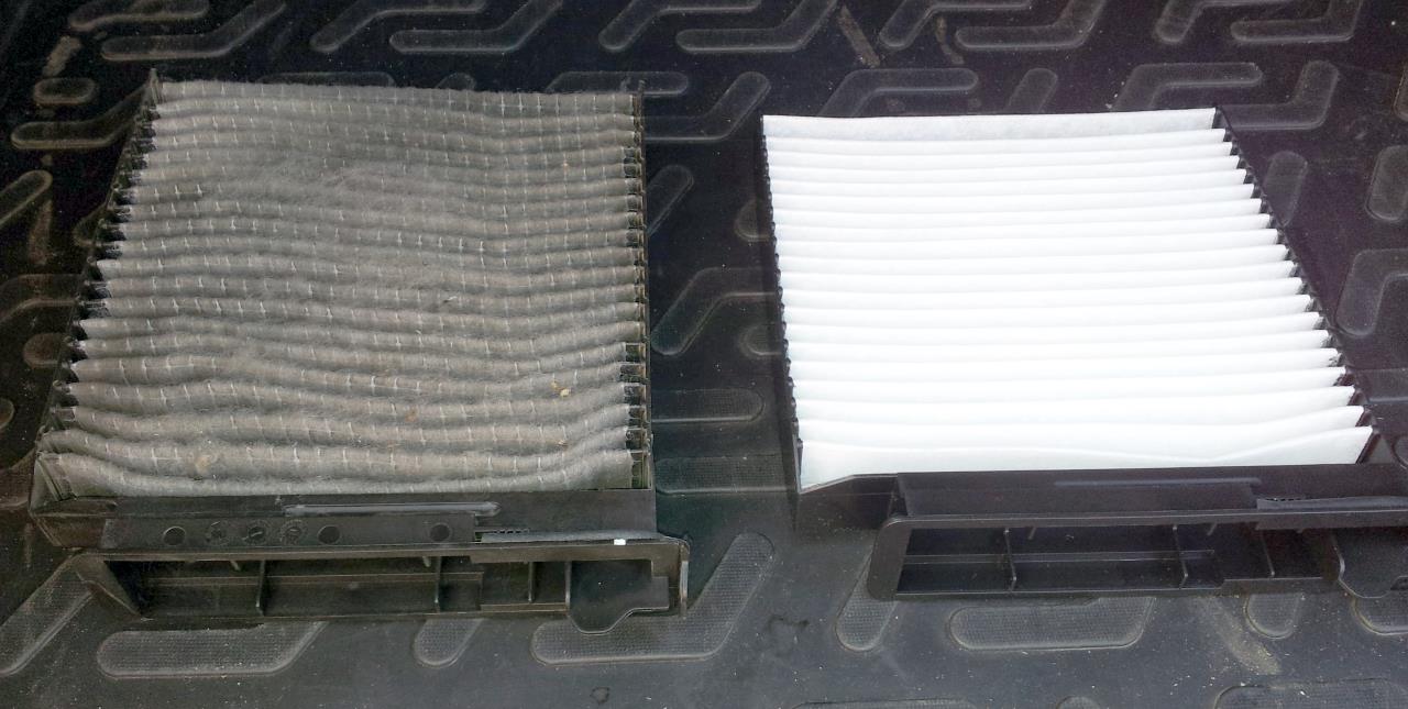

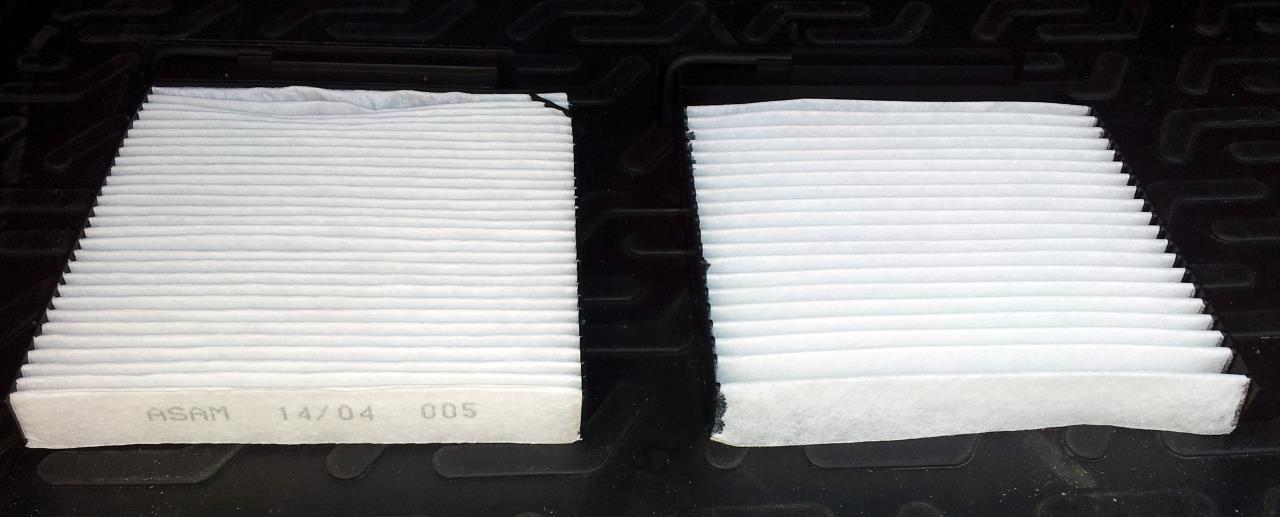

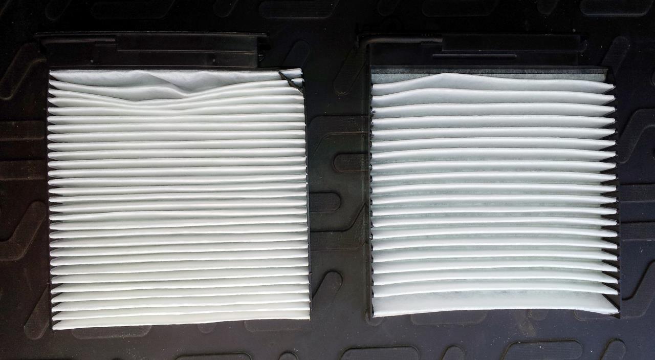

Салонный фильтр:
Наконец-то дошли руки поменять салонный фильтр. Почитал местную тему, выбрал Asam 30520 и BluePrint ADN12506, цена на экзисте идентичная, решил взять оба - и чтобы сравнить, и про запас. Размеры и форма у обоих совпадают с родным фильтром, уплотнительная резинка имеется. Asam отлит более небрежно - есть облой по краям, и у него почти в 1.5 раза больше складок фильтрующей материи, чем у BluePrint. У родного фильтра вместо материи что-то вроде синтепона на армирующей сетке из пластика. Поставил пока Asam.
