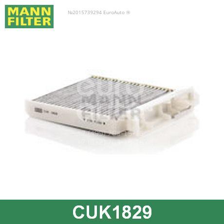

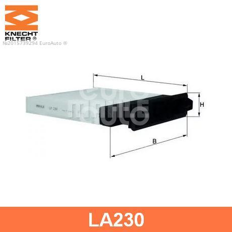

Подскажите пожалуйста как внешне выглядит фильтр есть ли у него пластиковая боковая панель к которой приклеен сам фильтрующий элемент или же фильтрующий элемент без всяких пластмасок. По номерам фильтры выходят разные у разных продовцов. Это меня вводит в заблуждение...если есть фото нужного фильтра,буду признателен. Спасибо?

У человека вроде в профиле 2-й Дастер, туда такие фильтры не подходят.
Я такие себе ставил:
MANN CUK22011
BIG FILTER GB-9978/C
Еще Фильтрон K1321A пробовал, но он мне не понравился.
