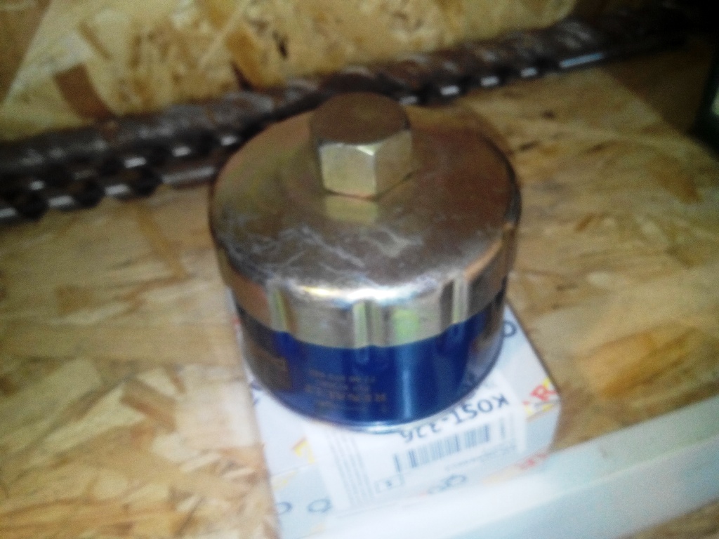

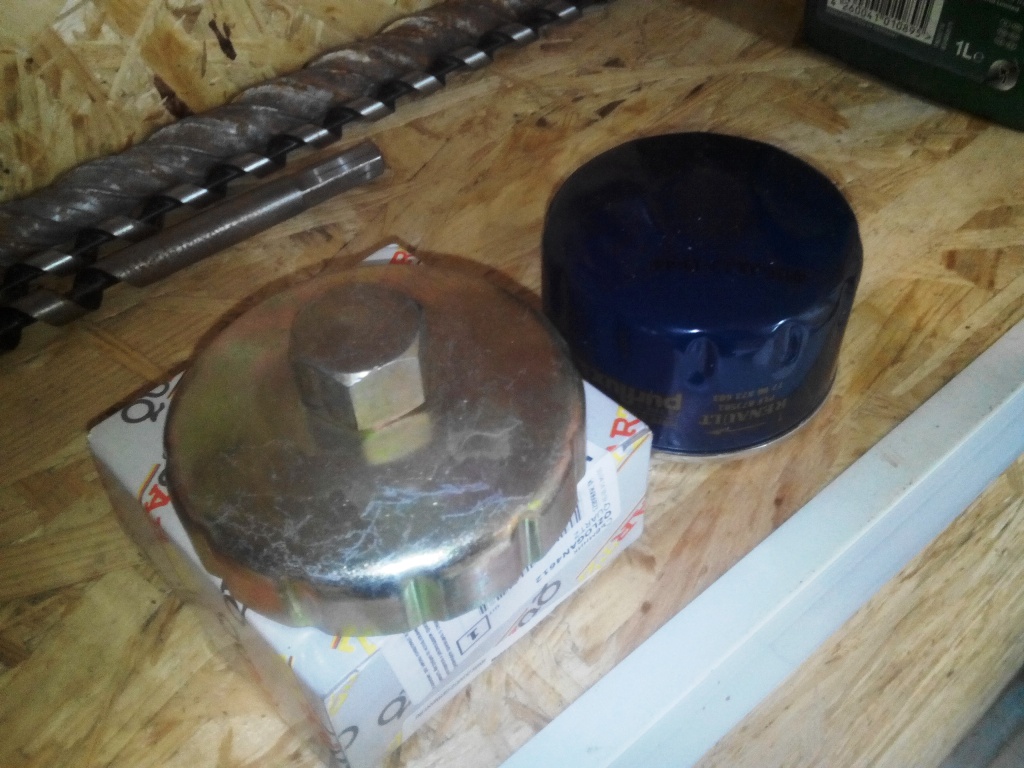

Уважаемые форумчане, надеюсь, что данная информация будет Вам полезна.
В особенности тем, кто сам меняет масло в двигателе.
Нашел код для заказа через автодок, "оригинального" съемника для масляного фильтра.
QZLOGAN4612
Ссылка на автодок
Стоимость 101р.
Очень удобная штуковина

фото:
Нажмите на изображение для увеличения Название: IMG_20140424_063936.jpg Просмотров: 14857 Размер: 245.2 Кб ID: 54654Нажмите на изображение для увеличения Название: IMG_20140424_063854.jpg Просмотров: 13790 Размер: 263.2 Кб ID: 54655

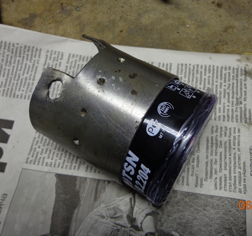

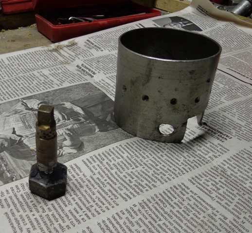

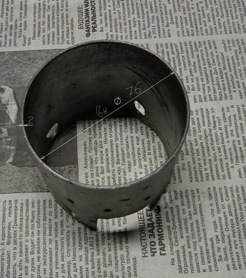

Здравствуйте, в личке просили размер съёмника. Пользуюсь таким давно, сделал ещё для логана в 2006г. затем использовал на меган-2, теперь на дастере. Длина 70мм., вн.диаметр 76мм., стенка 2 мм. На фото ещё самодельный ключ под пробку поддона, для слива масла - квадрат8х8 мм.
Нажмите на изображение для увеличения Название: DSC04213.JPG Просмотров: 2423 Размер: 73.4 Кб ID: 60965   Нажмите на изображение для увеличения Название: DSC04212.JPG Просмотров: 2913 Размер: 140.0 Кб ID: 60966   Нажмите на изображение для увеличения Название: DSC04214.JPG Просмотров: 2144 Размер: 151.2 Кб ID: 60967

Сообщение от Eduya Посмотреть сообщение
Что-то не понятно как круглым ключом открутить фильтр поясни для бестолковых

Сообщение от Григорий Борисыч Посмотреть сообщение
Брад! Мысли шырше!!!!!!
Там остроумное кернение под углубления в дне фильтра....
Если чесна: снимаю шляпу! Решение просто фантастически изящщно!!!!!
