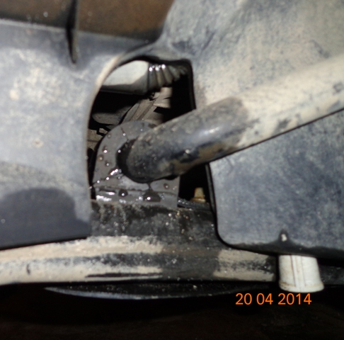

подергал все что можно было под машиной и с монтажкой и рукой, никаких люфтов не выявил. бачок омывателя прижал чтоб не болтался но стук не исчез.

Смотри не сами стойки, а втулки, в начале люфт почти не проявляется на глаз, у меня даже ОД на стенде не нашёл. Втулки умерли , а стойки как новые. при пробеге 29000.

Думаю, что втулки стабилизатора поперечной устойчивости подносились. Для эксперимента, можешь ослабив их, подложить снизу резинку 35х40мм, толщиной 2-3мм. Делай с обоих сторон. Проедь, послушай, а там решай, так оставить или заменить. Всё описывал в теме "подвеска у всех стучит".
