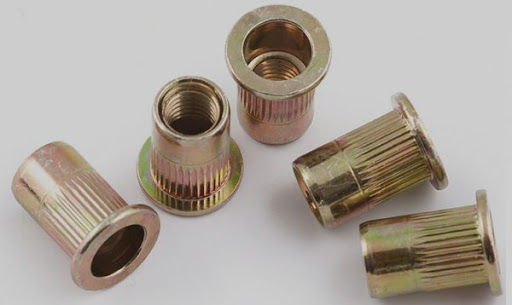

После 25000. У меня была вибрация капота. Слышно было при трогании с места и при заводе. Оказалось, что (видимо) увеличились зазоры в замке капота. Скоба самого капота стала немного болтаться в замке. Вылечил подмоткой изоленты на скобу капота.

Аналогично, уже дважды подматывал ленту на скобу замка капота. Еще было - ослабло крепление защиты двигателя. Чуть чуть. Руками не чуствовалось, качанием авто - то же.Звук доставал более пары тысяч км. В итоге, стало дребезжать от захлопывания дверцы. Так и нашел. ВПрочем, к этому времени болты открутились настолько, что можно было уловить шевеление защиты. А поначалу с ямы не нашел. И звук был такой, что казалось, что болтается какая-нибудь трубка в пластмассовом кронштейне.

Банально гремела защита! Один винт ослаблен со стороны водителя. Возможно один винт забыл слесарь ОД затянуть на последнем ТО. Да и слабоваты М6 винты для такой тяжелой защиты. И резьбы там мало, металл тонкий в подрамнике, около 3 мм. Нормально не подтянешь, срываются. Планирую установить клепальные гайки, там резьбы значительно больше.
