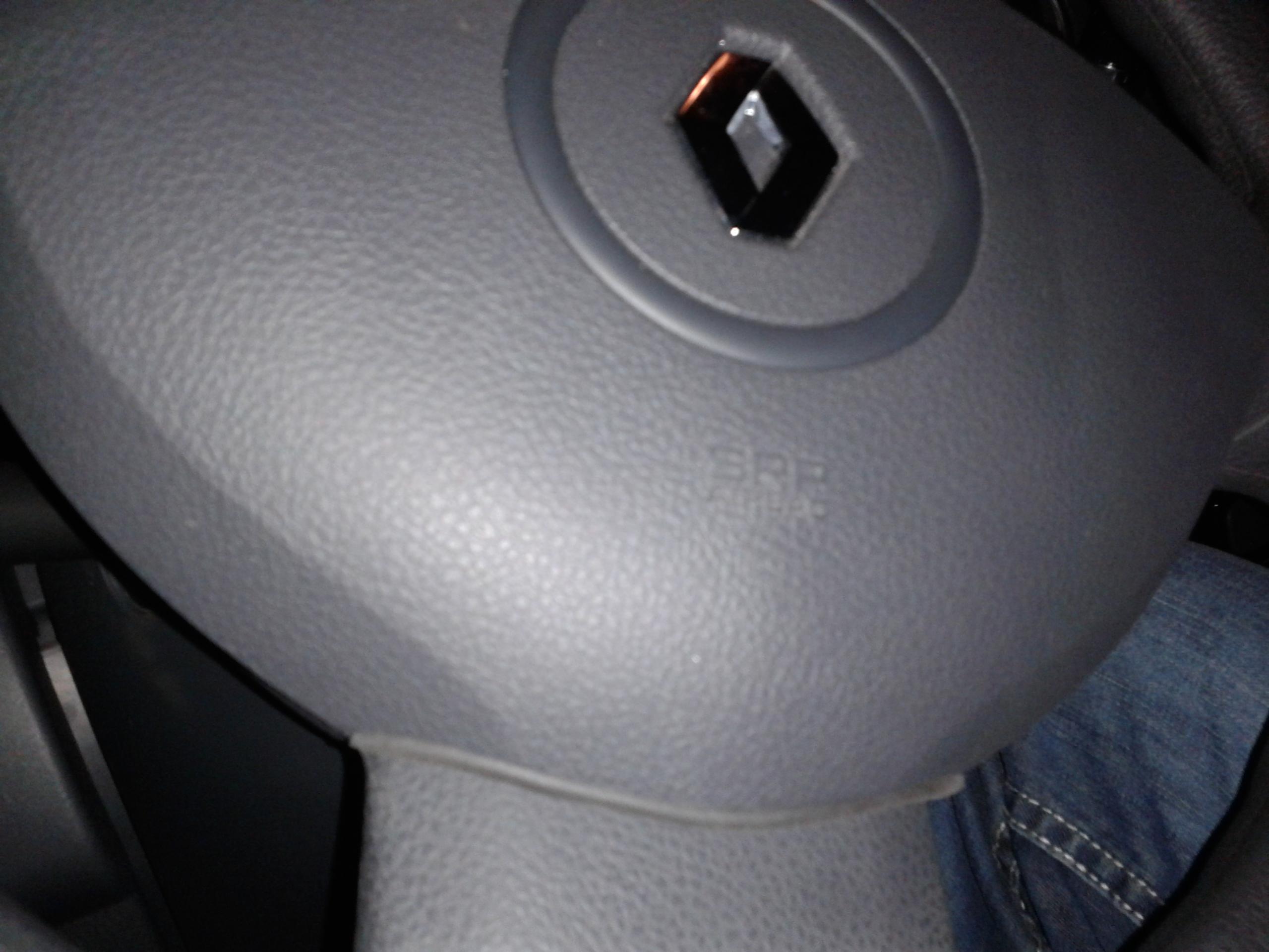

Блин, походу только у меня такая проблема. Сейчас морозы, пришлось сунуть в щель уплотнитель D-10. Имидж не что, яйца дороже))

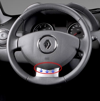

Berezowich, И тут смотрели?

Спасибо, с этим и дверями у меня все в порядке. Дует именно оттуда куда я уплотнитель засунул, на фото. Сейчас все отлично, ветра в салоне нет))

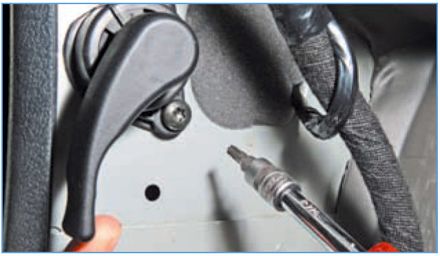

Вы не один , у меня тоже дует из под подушки ! Тож думаю заткнуть чем нибудь !
