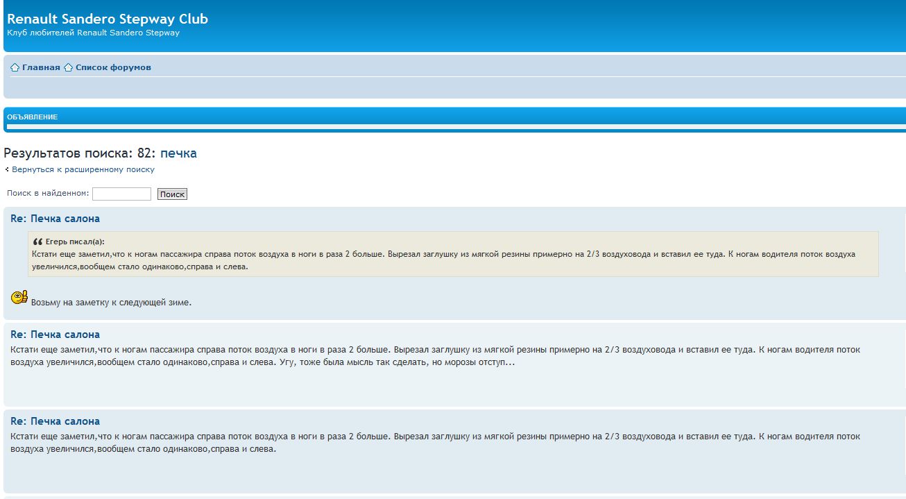

[Ссылки могут видеть только зарегистрированные пользователи. ] Вот здесь на Степвеевском форуме кое что есть по этой теме. Думаю в Дастере тоже самое.

вот решение проблемы с другого форума. впрочем на 12 я поступал так же прошло 5 лет, а мир то не изменяется!!!
Нажмите на изображение для увеличения Название: Захват-1.jpg Просмотров: 10058 Размер: 108.2 Кб ID: 6336
