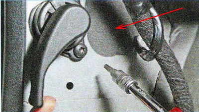

По умолчанию Сильно дует в водительскую дверь
Сильно дует на большой скорости через уплотнители передней части водительской двери((((((((((((( У кого была такая проблема? Может кто знает решение)))))

блин, вы форум то читаете?
заглушка у вас на передней стойке сдвинута (картинки кажется в теме вопросы новичков).

http://www.dusterclubs.ru/vb/attachm...2&d=1353589231 Кажется эта фотка заглушки

По умолчанию Re: Сильно дует в водительскую дверь
Вот она эта заглушка. Зеркально такая же у пассажира.

Заглушка поролоновая (там стрелочка), за ручкой открывания капота.
Сообщение от Yakov163
Я Василич, Ее поворачивать надо чтобы закрыть? Я так понял типо вентиляция.
Это ручка открывания КАПОТА!!!
Сообщение от Yakov163 Посмотреть сообщение
у логанов она гладкая, у нас через неё проходит провод (левая), представляет собой кусок квадратного поролона с надрезом
надо её расположить так что бы через щели не дуло.....
А что у всех дует на колено? если она сдвинута даже на 10% вы сразу проблему искать начнете- если нет то нафиг её трогать вобще?
