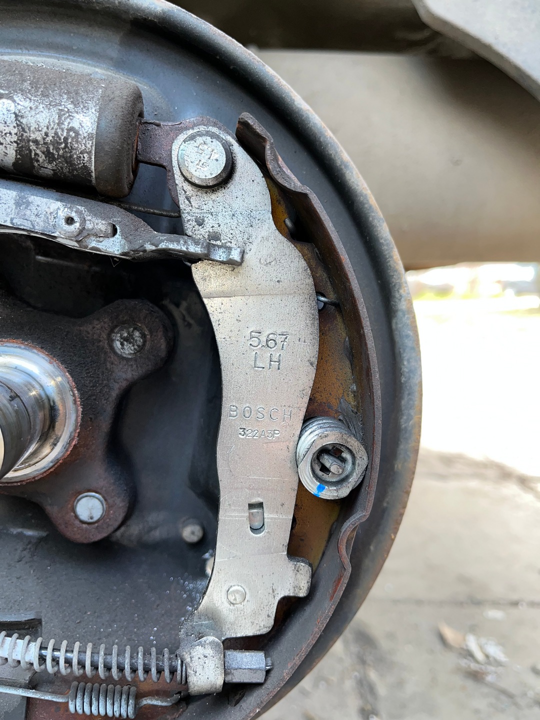

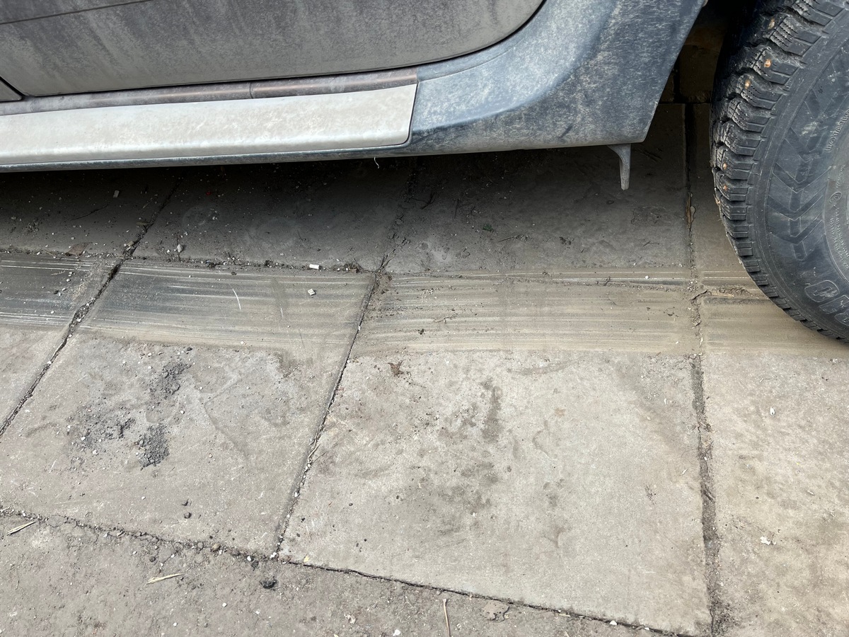

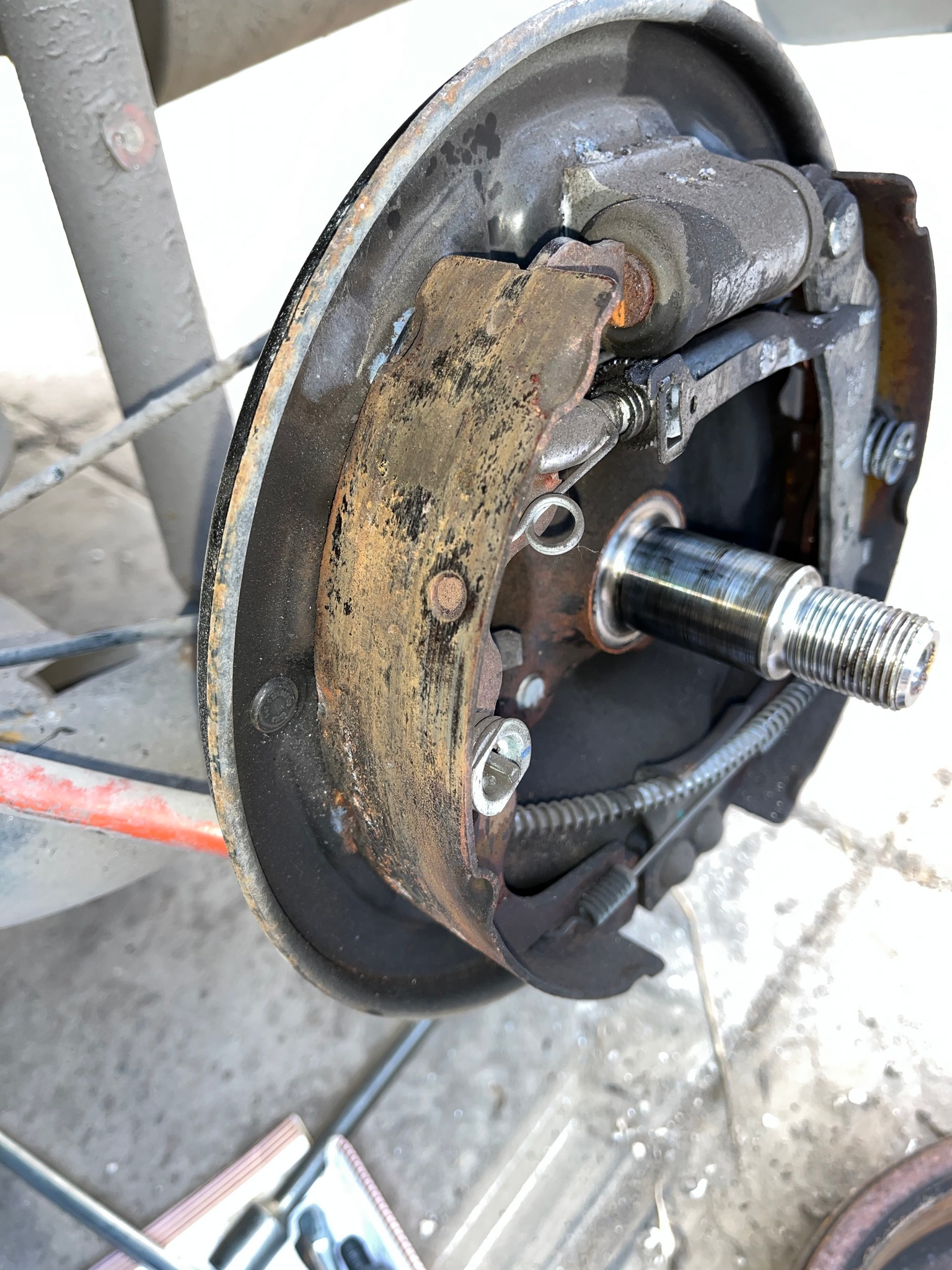

Заклинило заднее колесо. 4х2 автомат. 2014 года.
При торможении перед светофором провалилась педаль, второе нажатие нормально. Подёргал ручник - сначала нормально , потом перестал подниматься. И колесо заклинило, скользит по асфальту вперёд и назад.
Конечно барабан просто не снять.

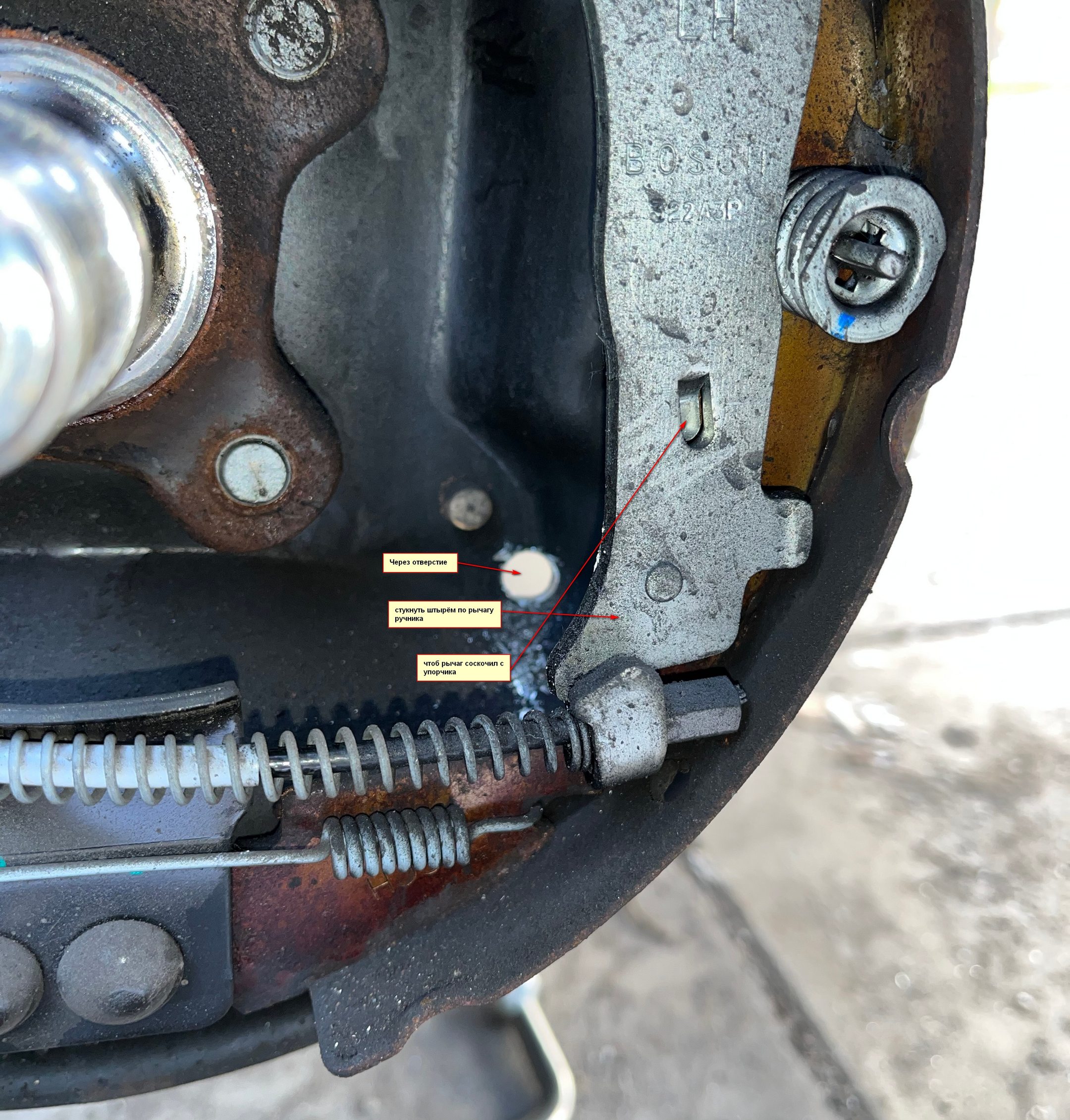

Решение на фотках:
1. ослабить регулировочную гайку ручника не снимая накладки тоннеля.
2. просверлить отверстие в тормозном щитке.
3. молотком и штырём сквозь отверстие стукнуть по рычагу ручника, чтоб рычаг соскочил с выштампованного упорчика. Надписи на фотке мелкие!
4. штырём подвинуть рычаг до пружины солдатика. Колодки отпустят.
Крутить регулировочное зубчатое колёсико распорной планки - вредно, только распирает колодки.
Вот такой BOSCH - обе накладки отвалились!

Garys, сколько проехали на этих колодках? Я на днях поменял родные колодки на BOSCH. Родные тоже стояли BOSCH. Теперь начал сомневаться в правильности выбора.

Проехал 60 000. Заводских хватило бы ещё на столько же, если бы накладки не отвалились.
Зимой на ручник не ставил.
Наверно поржавели под клеем от времени. Хотя в остальных местах почти нормальные колодки.
