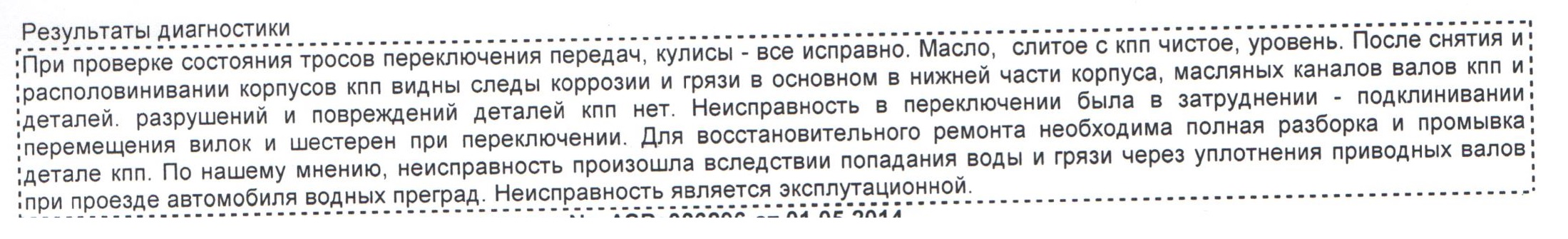

Дословный ответ, результатов диагностики. Это из заказ наряда, который не имеет печатей АЗР ни подписей, с обоих сторон. Я подписывал другой заказ - на снятие КПП и дефектовку, со слов мастера, без него (без подписи) не начали бы разбирать машину...

Масло чистое(!), следы коррозии и грязи? Это после "водных преград? Супер диагносты. С такими можно на все пожизненную гарантию давать, причем бесплатно.
Просто убила фраза "По нашему мнению".IMHO видать и у ОД бывает...

В беседе, дилер признаёт, что у них подобный случай первый, и они просто не знают, что с этим делать...Когда брал машину, то они тоже в первый раз на ней тренировались, убирать капающий конденсат с кондиционера в салон...Тогда была ещё мысль, вернуть им этот автомобиль назад в течении 14 дней....Теперь понимаю, что надо было именно это и сделать! Тогда Автофрамос, замял косяк, предоставлением бесплатного ТО-1.
