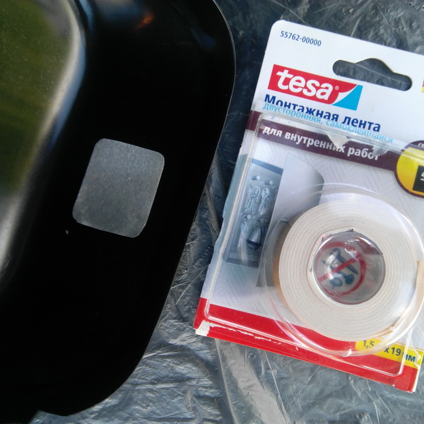

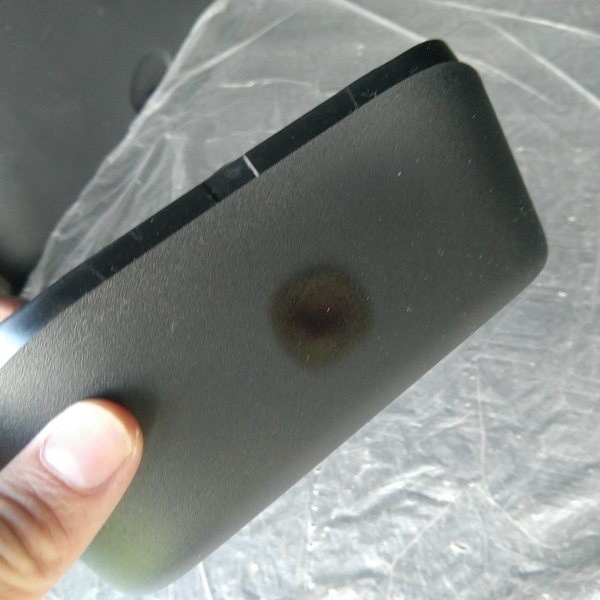

В очередной раз обратил внимание на глянцевое круглое пятно кожуха дополнительного стоп-сигнала.
Естественно, снял (снимается просто, нажатием по бокам на круглые кнопки), посмотрел, так и есть - оплавление от нагрева лампой стоп-сигнала.
На двустороннем скотче приклеил кусок жестянки. Хотя, можно было поизголяться и с размером и со сгинанием, чтобы радиатор больше получился.
Появление проблемы связываю с неоднократным посещением дилера и сход-развала. Там педаль тормоза надолго фиксируется в нажатом положении (а может и в пробках успевает перегреться). Банальное решение - снимать кожух на время работ. Второй вариант - ставить светодиод.

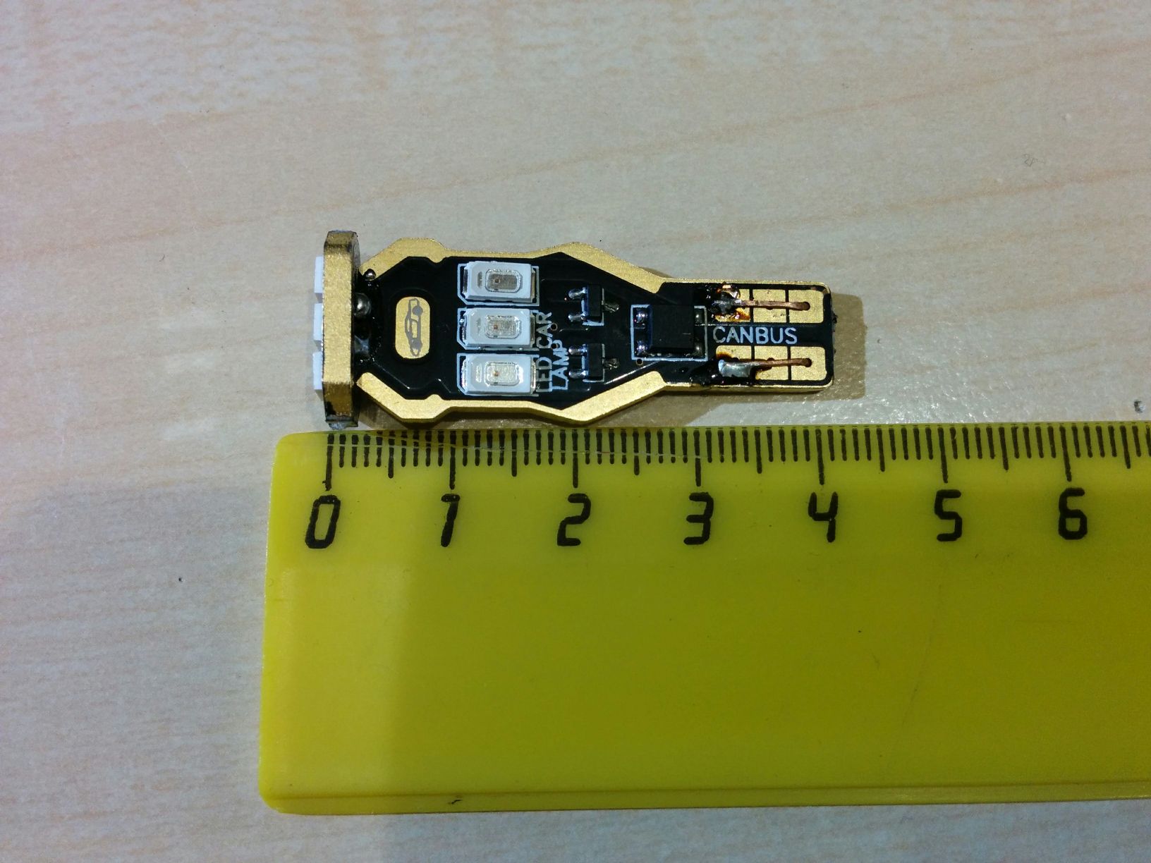

Сообщение от minfo Посмотреть сообщение
Я долго выбирал, много хлама, нашел вот такой вариант [ТЫЦ] , хорошо, ярко светит.

rostfrei, А какие размеры у лампы, можешь написать, в описании нифига не понятно, я сколько на али брал, ни одна не полезла, по длине, упираются в стекло светофильтра, хотя светят улет. Так обычную лампочку и запихнул обратно.
Пусть бы для начала ОД заменил стоп-сигнал (меняют в сборе), а потом уже можно и жестянками прикрываться.

Сообщение от Дастик Посмотреть сообщение
rostfrei, А какие размеры у лампы, .
Влезает.
И обратите внимание, на контакты подпаивал проволочки. Из за особенностей патрона клеммы попадают между квадратиков и лампа тухнет, пришлось постоянную полосу создать.

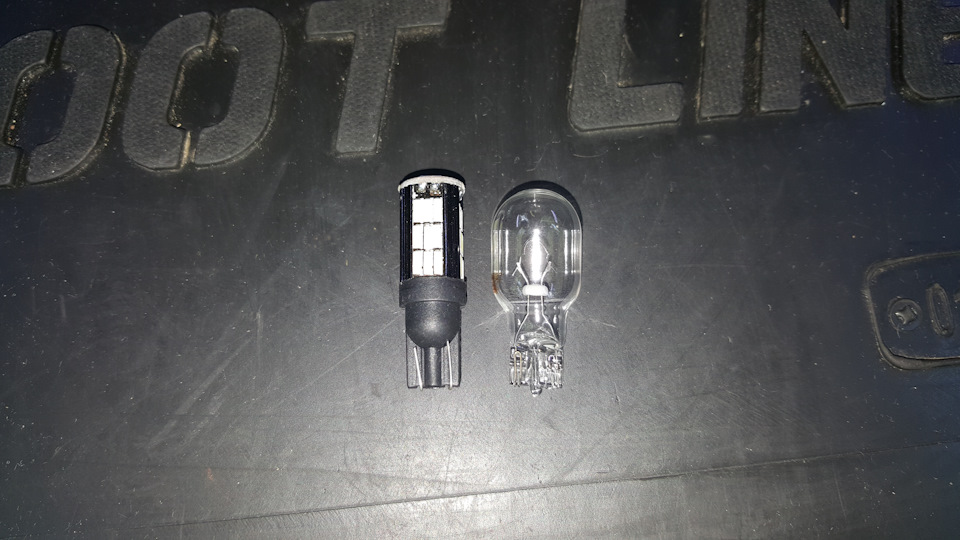

Вот человек на драйве попросил в магазине подобрать замену на светодиод, собираюсь сделать так же.

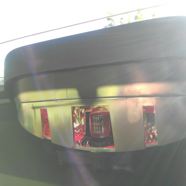

ID:	112146А у меня не плавитцо.... и светит огонь!!
