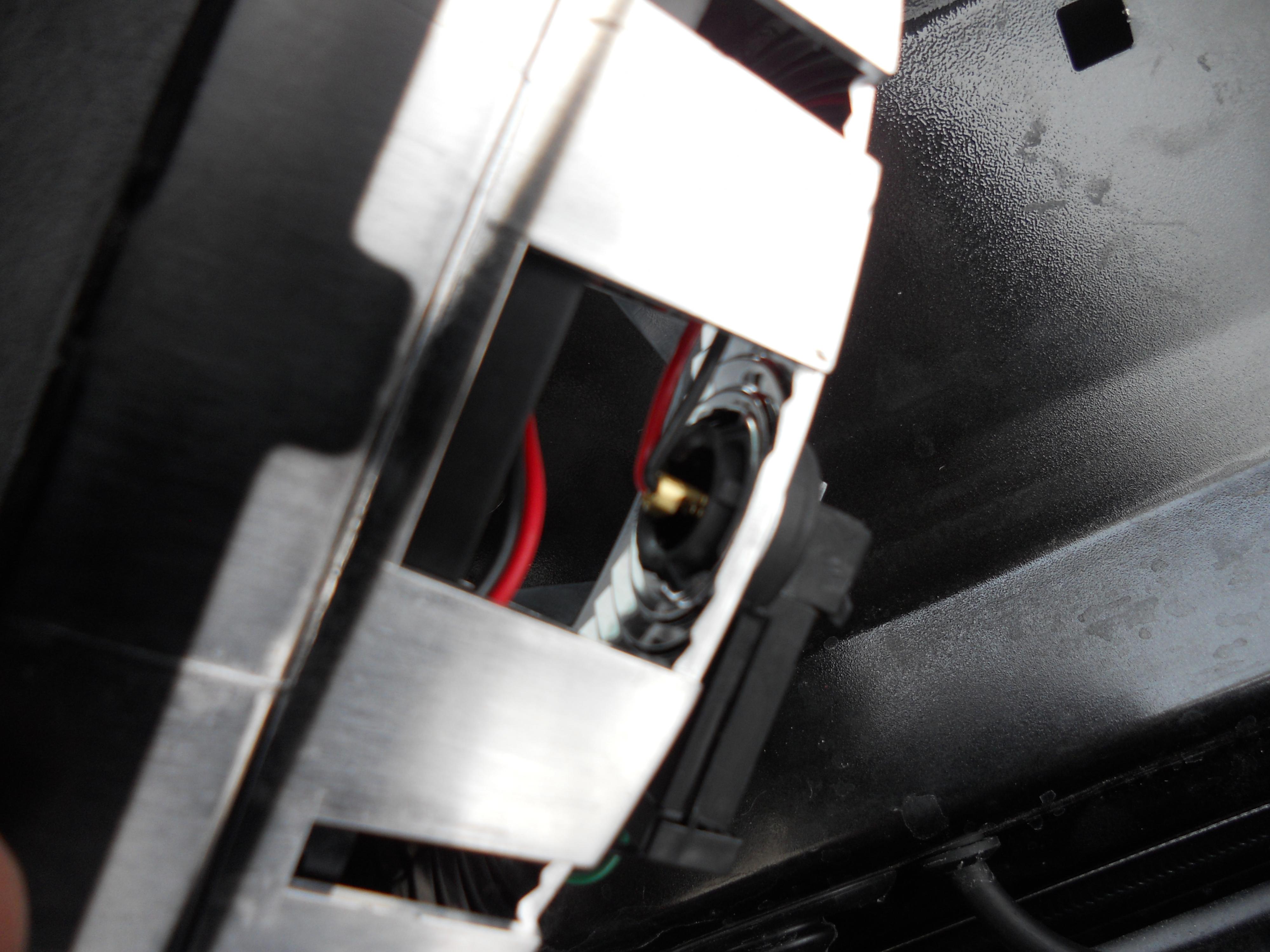

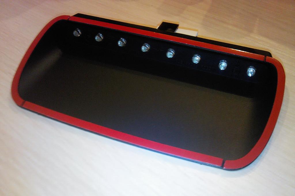

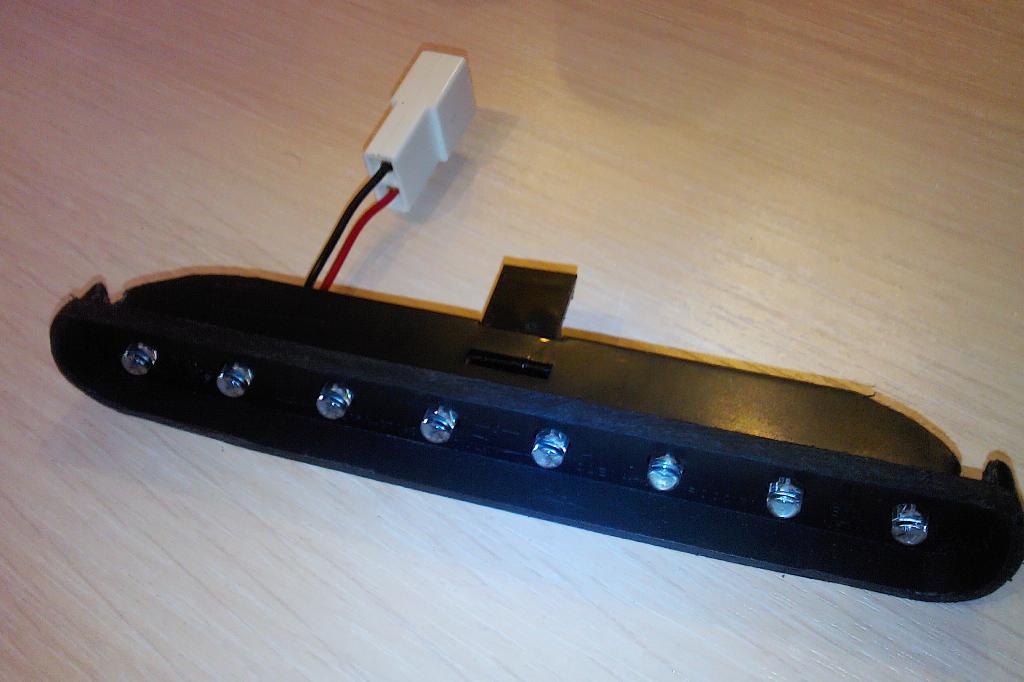

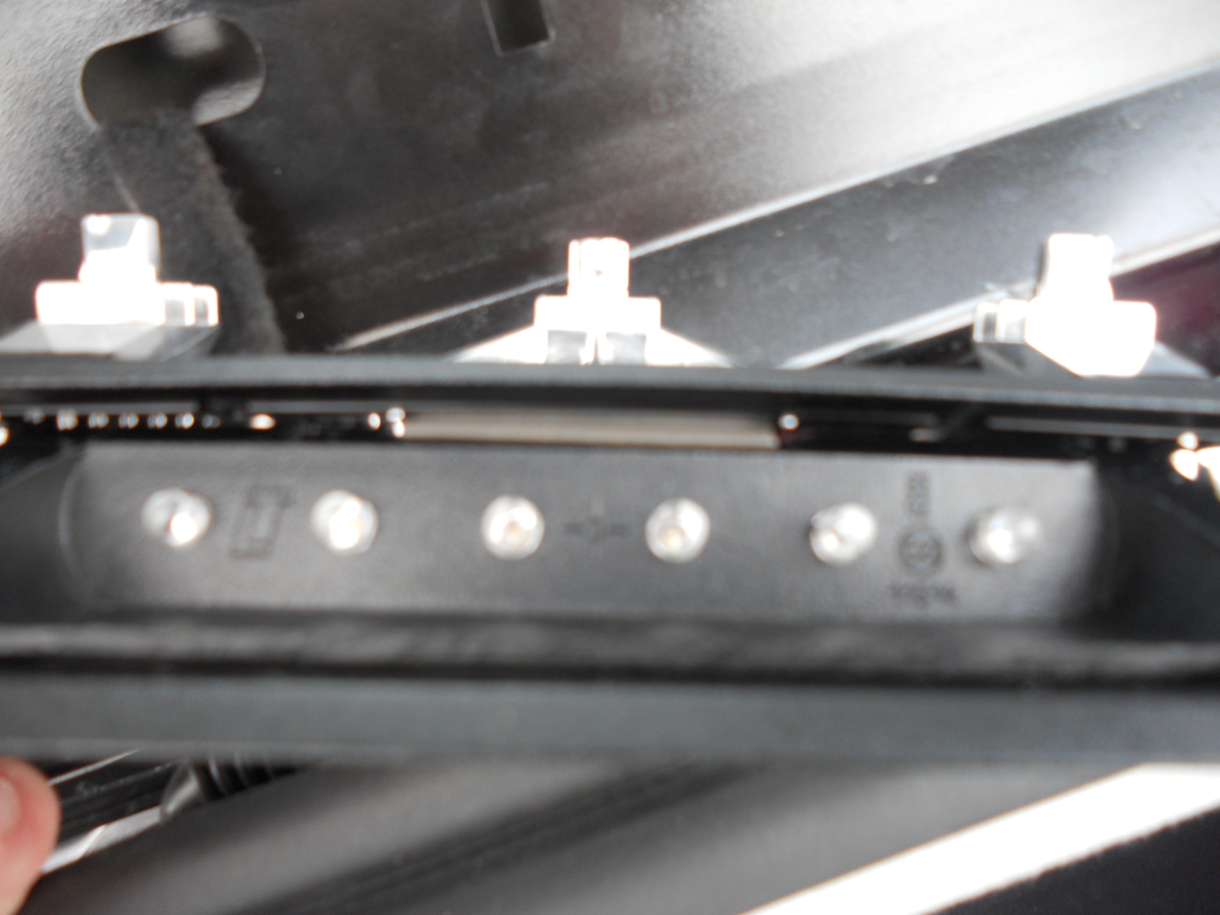

Решил немного модернизировать третий стоп ; купил от лады гранты (~300р) ,разобрал родной вставил грантовский, размер позволяет . Пришлось немного его доработать, путём подрезания,используя канцелярский нож. Закрепил с помощью двухстороннего скотча. У грантовского снял пластмассовую колодку и воткнул провода на место штатной лампы. При желании можно вернуть всё в оригинальное состояние.

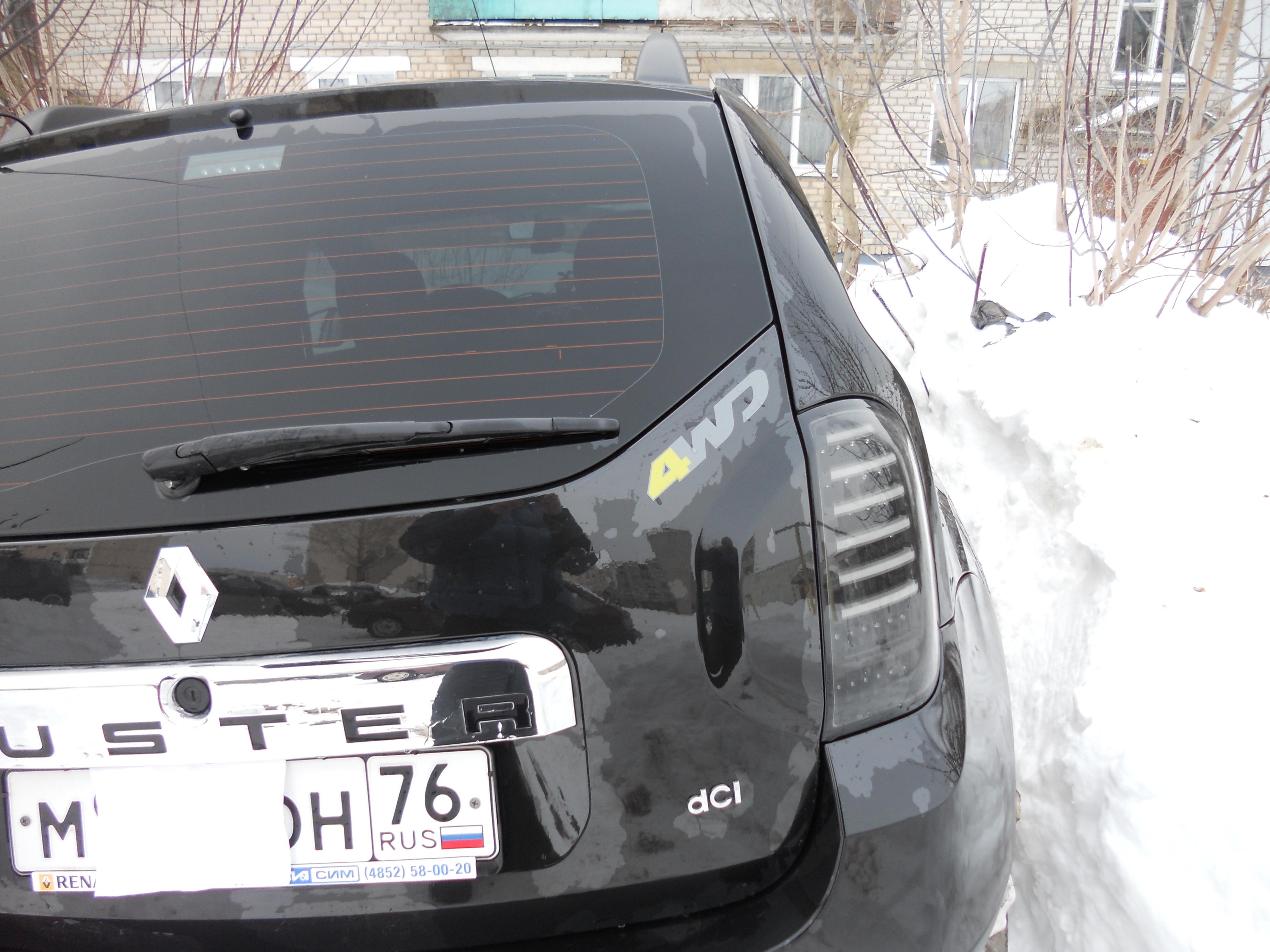

Прикупил светодиодные задние вместо штатных и бы чтобы все были одинаковые.

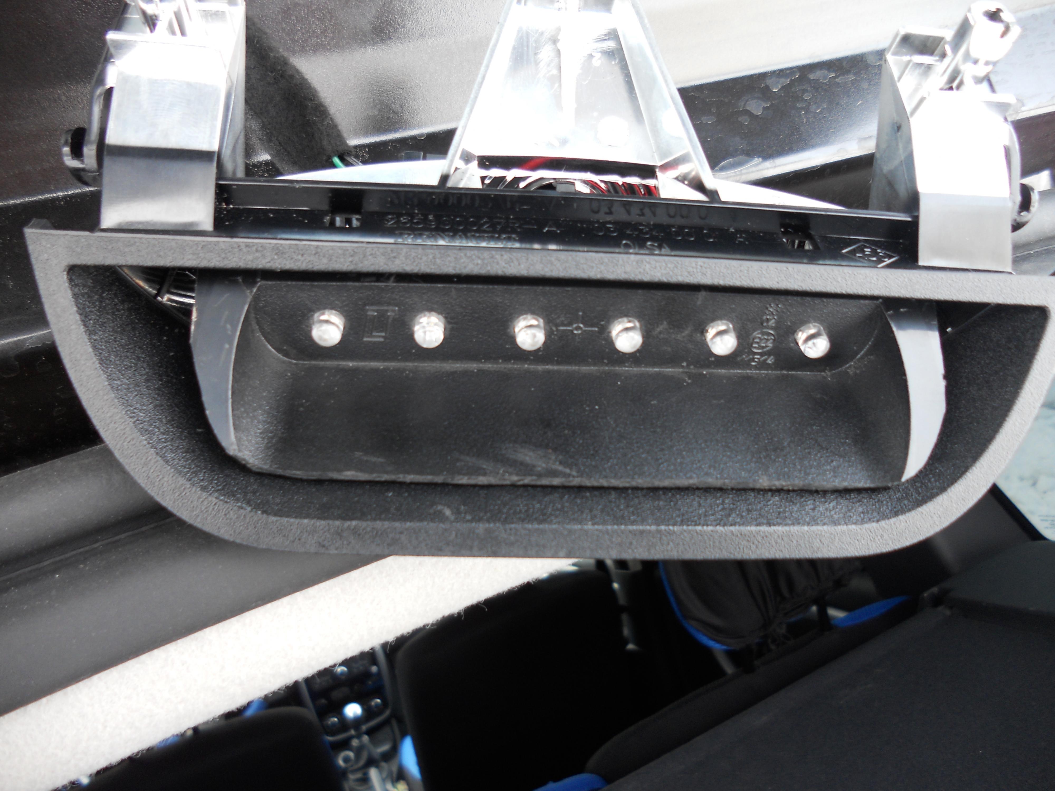

Все то же самое сделал, только взял допстоп от Гранты-хетчбек
Результаты ниже

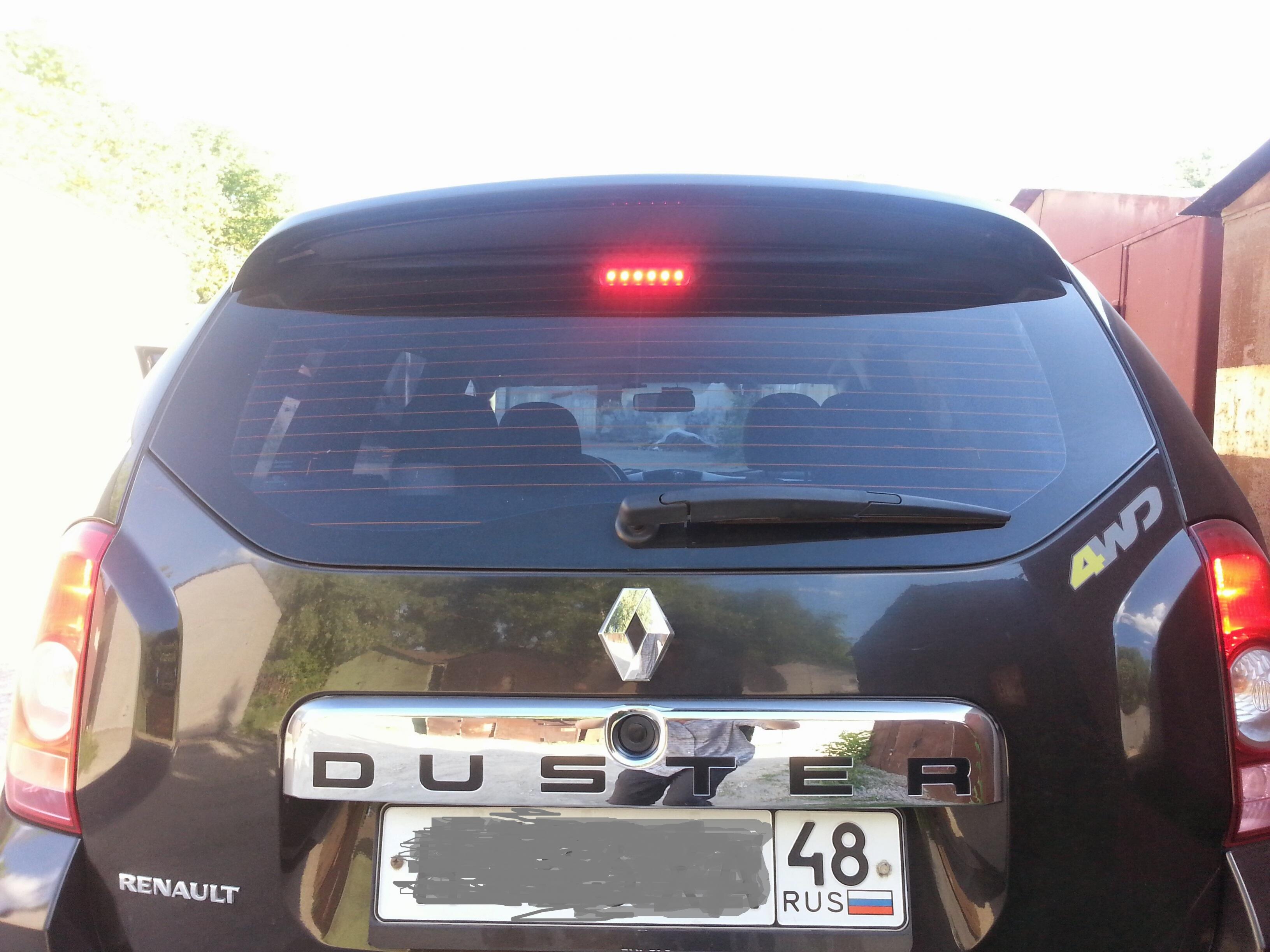

По умолчанию Re: Дополнительный светодиодный стоп сигнал от лады гранты

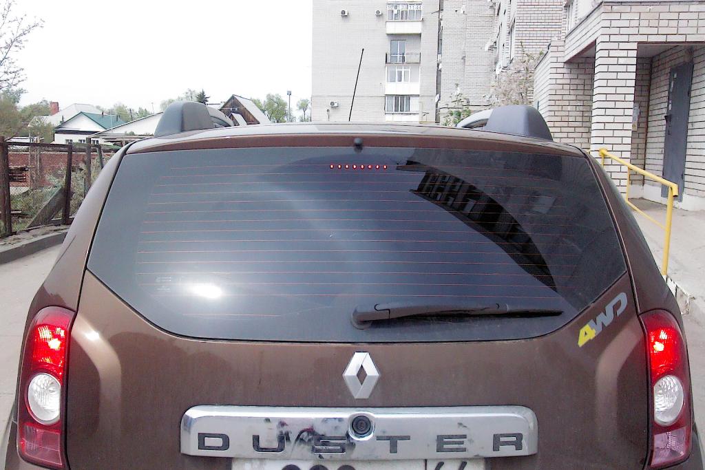

Вот поставил на досуге свет.диодные стопари....Светят в два раза ярче и на долю сек.раньше загораются!!!Это действительно так!!!Всем удачи!P/S:жаль,на конвеере ставят ещё обычные лампочки.Ведь 21 век на дворе..!

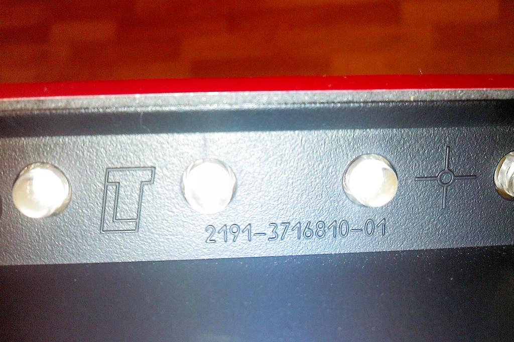

Пробиваю код в экзисте, что на фотке...нифига не видит его. Кто знает действующий код, дайте плиз)))
Старый 13.06.2015, 10:47   #15
Аарн
Дважды дастеровод
Аватар для Аарн
Онлайн: Аарн вне форума
Был(а): 08 ноя 2024 16:59
Адрес: Саранск
Сообщение от R.E.A.N.I.M.A.T.O.R. Посмотреть сообщение
Вот этот посмотрите 21910-3716810-00
