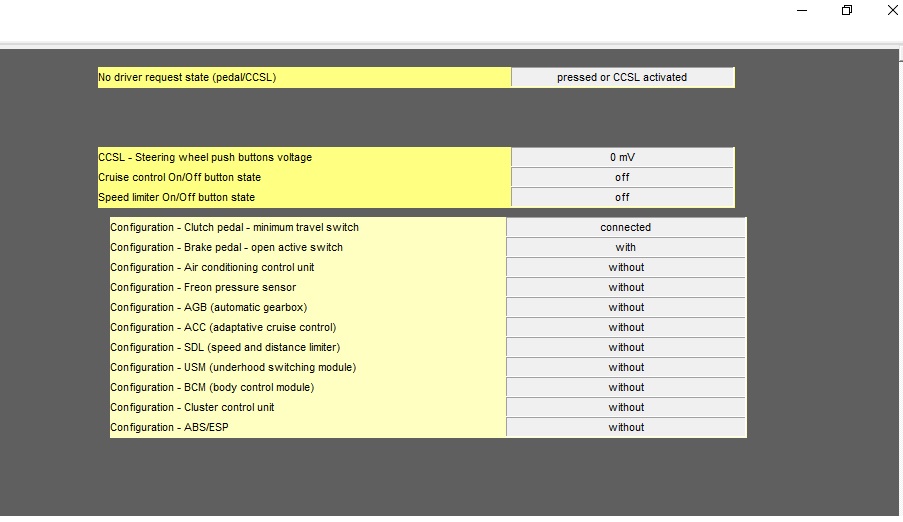

Кто-нибудь задумывался над активацией штатного круиз контроля на дорейсталинге 1,6 , недавно полазил по эбу прогой ddt2000, как я понял все нужные данные в эбу приходят, в принципе нехватает индикаторов на панели приборов и кнопок управления, в нете про дастер ничего не нашел, есть про лагуны, сандеры, меганы... у нас то вроде тоже самое должно быть

за деньги ненужен )), тут вроде уже все готово, нет так нет, просто интересно.
вот скрин с ддт

была тема про КК там на первых страницах как раз про это и писалось, но что то не срослось с подключением

DDT вроде как "альтернативная" программа. Официально в мозги лезут не ей. Поэтому возможны разные варианты. До брика мозгов.

если ничего не менять то и не случится ничего ) , как я понял активировать его и не надо он уже включен, только провода нужны

Если нет не одного провода для КК то это называется не активация а доработка.И как понимать штатного?Вы лучше есп активируйте,там хоть провода есть.

так же как и называют активацию штатного бк на экспрешенах ), по есп тоже много в эбу имеется но там вроде ещё и исп. механизмы нухны

у машин с ЕСП другой блок АБС

подрулевой пульт магнитолы другой, с датчиком положения руля.

Я бы даже сказал, что это не блок АБС, а именно блок ЕСП. )))
