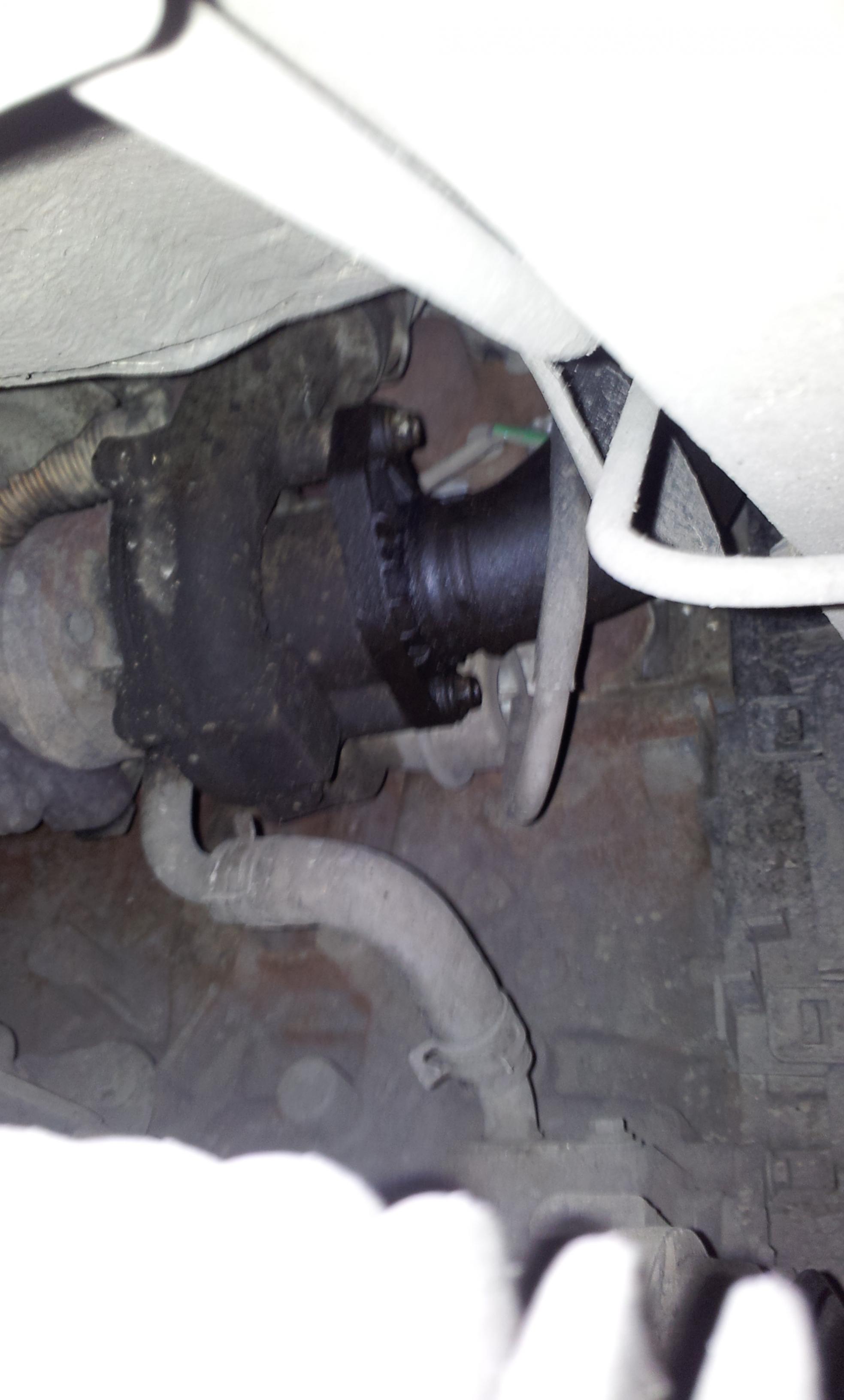

Запотевание турбины.
Сегодня лазил под авто и вот,что увидел (на фото).
Господа трактористы, гляньте ка у себя и по возможности сфотографируйте.
Пробег 13000 км., вот думаю,начинать беспокоиться или нет?

lex1187, это правая сторона, где рулевые тяги?
Да, правая.Внизу фото видно пыльник.

С недельку назад лазил под своим авто - данная деталька точно не в масле была. Сухая абсолютно.
Кстати на ТО1 мне опять меняли прошивку ЭБУ - хотя я перепрошивался по муфте и тэнам в свое время.

Сообщение от serg_vrn
У мну нет эстакады в шаговой доступности... Подвернется - загляну. А защита, кстати, не мешает заглядывать?
Не мешает. Нужно смотреть вперед, по ходу движения, между кузовом и рейкой.

На прошлом ТО 20 000 обратил внимание сервисмена на это чудо. В ответ пожатие плечами, протянули болты крепления и сказали посматривать. На ТО 30 000 "потеть" стало немного побольше но всё же меньше чем у вас. Сервисмен сделал запрос на завод и отзвонился мне о том что типа всё нормально, но что это такое сказать не может. Пока езжу - гарантия то вроде есть, и опять же два замечания на ТО тоже есть если что...

По фото не понял, что это за узел??

Сообщение от Chu
Чего то я сомневаюсь,что масло снаружи это нормально

lex1187, а какое это место и в чем беспокойство?

lex1187, это случайно не улитка турбины?

Сообщение от Sanja84
Она самая....

уровень масла в движке в норме?
Да.

http://www.dusterclubs.ru/vb/showthread.php?t=9781 вот соседняя тема, у него тоже турбина покидывает масло, только оно протекает в другом месте. вроде небольшое кол-во масла турбине покидывать допускается но всё равно не гуд(. следи за уровнем масла в движке если начнёт сильно убывать то срочно к од. хотя по моему мнению масло не должно протекать ни где! даже если допускается покидывание масла то соединение где оно протекает наружу не герметично, а это не допустимо.

Согласен полностью, но пока никаких предпосылок к панике нет. Решил почаще менять воздушный фильтр. Дизелисты - по возможности посмотрите на свои турбины, интересно же... Опять же массовость "проблемы" оценить.

Так вот и я так думаю.....
Тем более на 13000 тысячах........

Завтра гляну, отпишусь (чую не зря сигналку с турботаймером взял, до этого был много наслышан о масляной прожорливости турбин).
