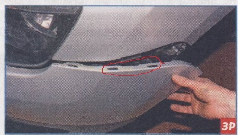

У дилера из допов была заказана защитная сетка в бампер. При приемке машины обратил внимание, бампер выпирает таким образом, что в нем видно две прорези. На мою претензию манагер пытался отнекиваться, типа это у всех дастеров так, потом все же отогнал машину в ремзону. Вроде бы сделали, но через неделю бампер опять отошел в этом же месте, видимо его попросту посильнее прижали, что бы щель не бросалась в глаза. Какие защелки там находятся и могли ли они что нибудь отломать при установке сеток?

У меня тоже так бампер отходит. Бампер не снимал. И на сервисе у дилера ответили, что ето некая болячка у многих рено. Т.ч. скорее всего ничего вам не сломали при установке сетки. А вот как устранить не знаю(

Я б открутил винты под крыльями, вытащил бы конец крыла и вставил вновь, при необходимости подложив кусочки шланга под защелки.

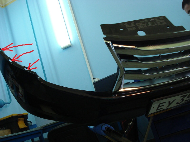

Защёлки сами по себе не ломаются. Ломаются перемычки в бампере, в местах крепления к защёлкам. Слабый пластик.

Что бы не сломать перемычки на бампере нужно аккуратно отверткой отжать защелку

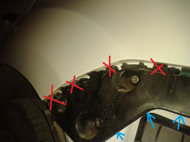

Сегодня наконец победил проблему выщелкивания переднего бампера. Здесь уже выкладывались решения, но они полностью не решают проблему. Потому что трубочки выскакивают, теряются при ремонте, не ставятся как надо сервисменами и не всегда эффективно.
На самом деле нужно обратить внимание, что сама вся ответная пластмасска с зацепами закреплена хлипко, да кусок металла предусмотрен нежесткий. И как зацеп не подпирай - вся пластмасска все равно ходуном ходит.
Поэтому (к сожалению фото не могу приложить свое) по моему мнению - нужно максимально подпереть всю деталь снизу, засунув как показано на фото синими стрелками куски, например, той же пластмассы толщиной 2-3 мм между пластмасской и металлом крыла.
Или на клей или паяльником подпаять.
Себе сделал - красота!!! Дастер опять стал нравиться
(А еще задние каябы вставил с металлическими проставками - но это - другая тема! )
