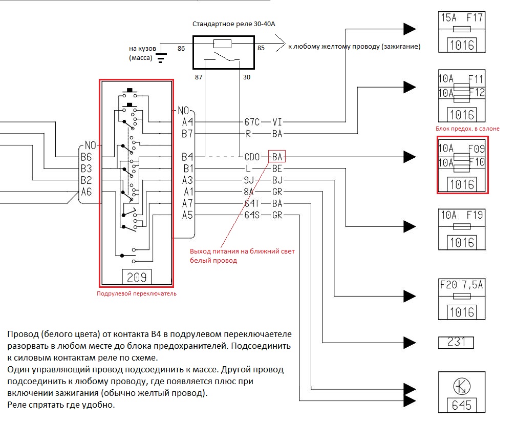

Набросал.

andrik, бери пример как правильно отвечать на вопрос с Morze701!

AndreyNag т.е вы предлагаете всё подробно рассказать как в соседней теме. Ну всё я начинаю.
Да не думаю не стоит. Кому нужно тот и там прочитает.
