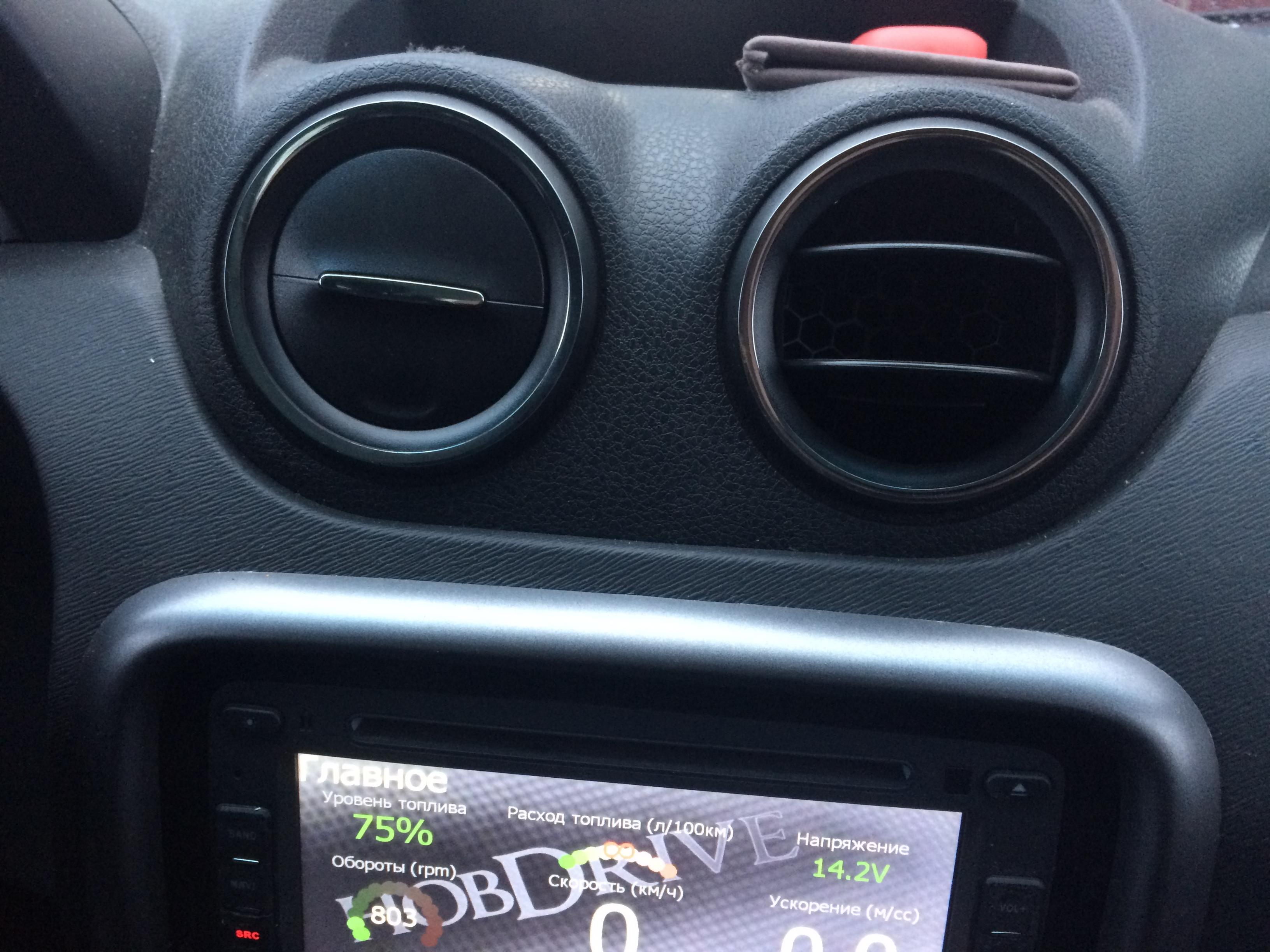

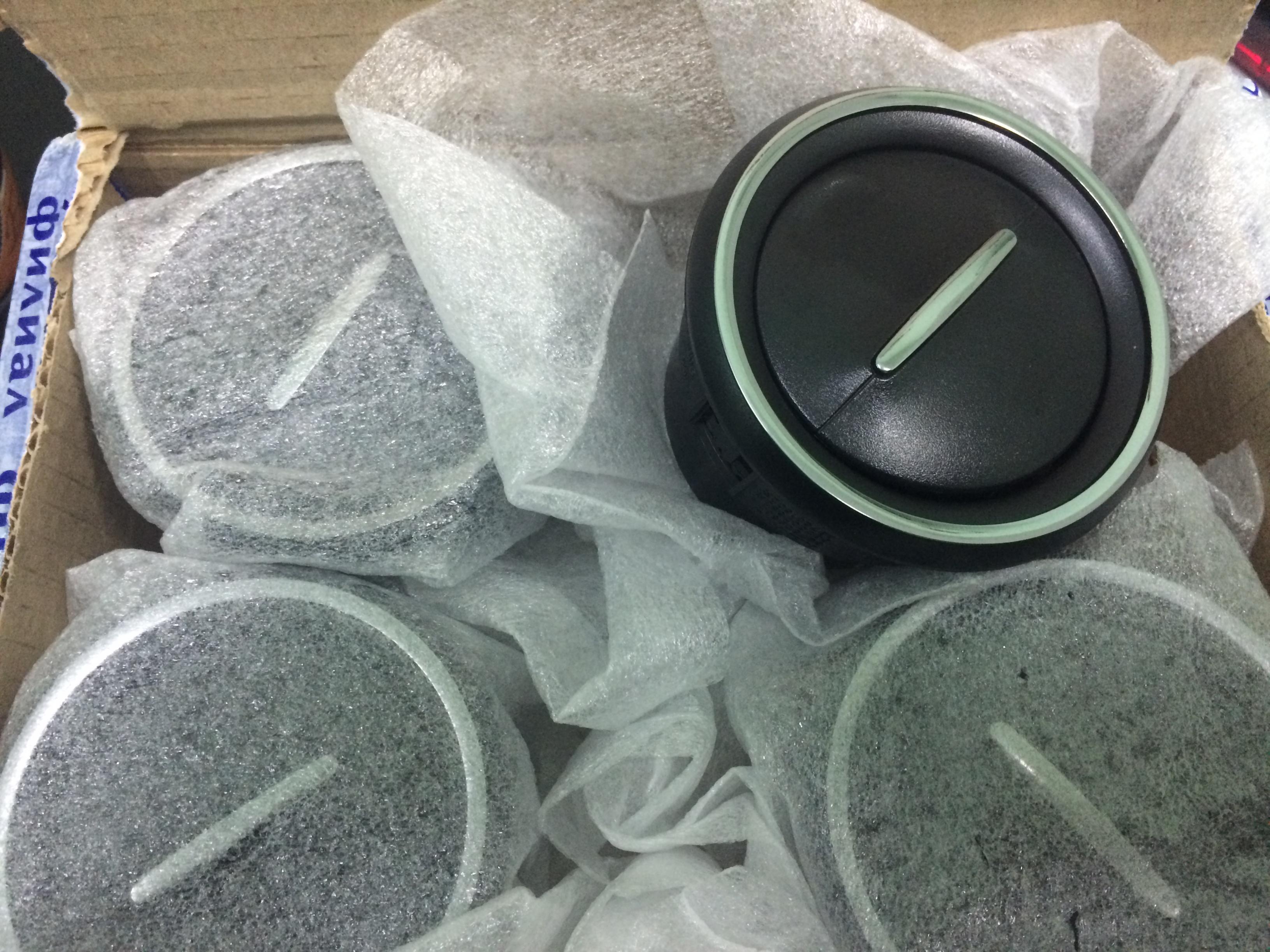

Сегодня получил дефлекторы от каптюра буду ставить вот только как старые снять кто снимал подскажите

Сообщение от pogoon
как старые снять
Сильно дёргать на себя

По умолчанию Re: дефлекторы от каптюра
поставил

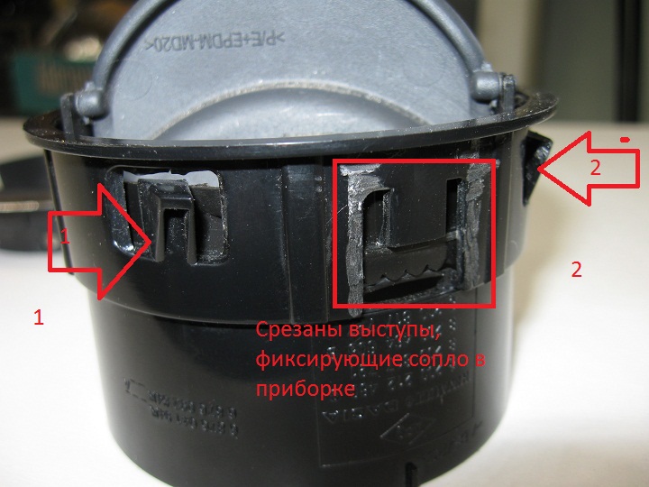

Сообщение от pogoon Посмотреть сообщение
на основании сопла дефлектора кроме трех защелок есть еще и выступ-фиксатор (на фото срезан), для извлечения сопла его надо совместить с прорезью в приборке.
