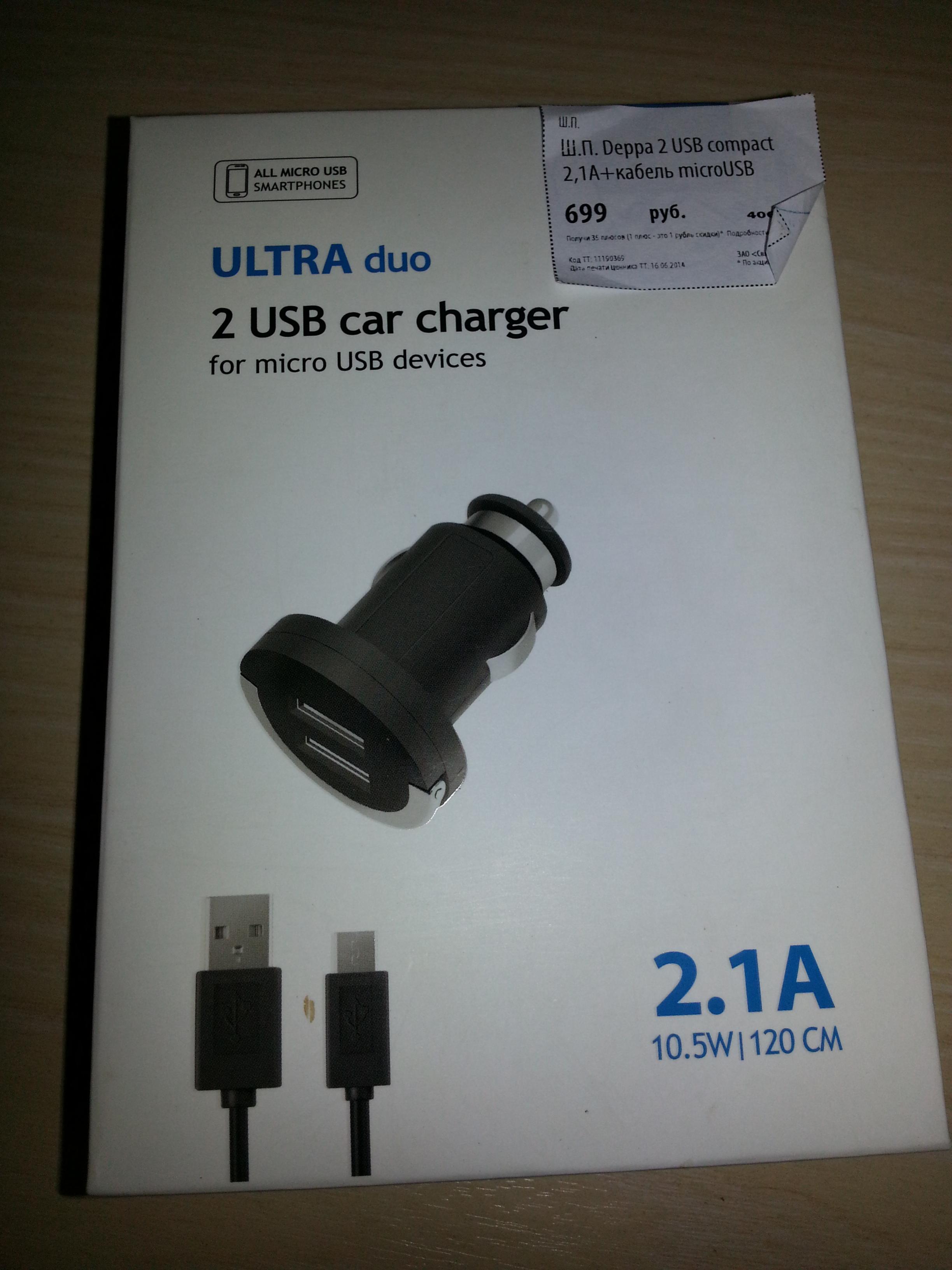

да таких зарядников на 2.1А море. Зачем думать куда вкрячить эту.
Я вот например себе такой купил : Deppa Ultra Duo
один разъем 1а второй 2.1. замечательно заряжает смарт при включенном на полную экране, BT, GPS, 3G

Re: Выделенная USB розетка
Сообщение от olegr
Вложение 66527
у меня есть такой же, но хочу стационарный ))

Так он считай стационарный - сидит туго не шатается :-)

И занимает гнездо прикуривателя. А по ссылке выше не занимает!

Ну ладно уболтали, сейчас ведь напридумываете 1000 поводов зачем вам нужно гнездо прикуривателя напрямую.....
Лично мне оно не нужно - сейчас всё от USB пашет...

Т.к. для айпадика нужно два ампера, у меня в делителе стоит как показал olegr, но фирмы belkin и проблем нету.
