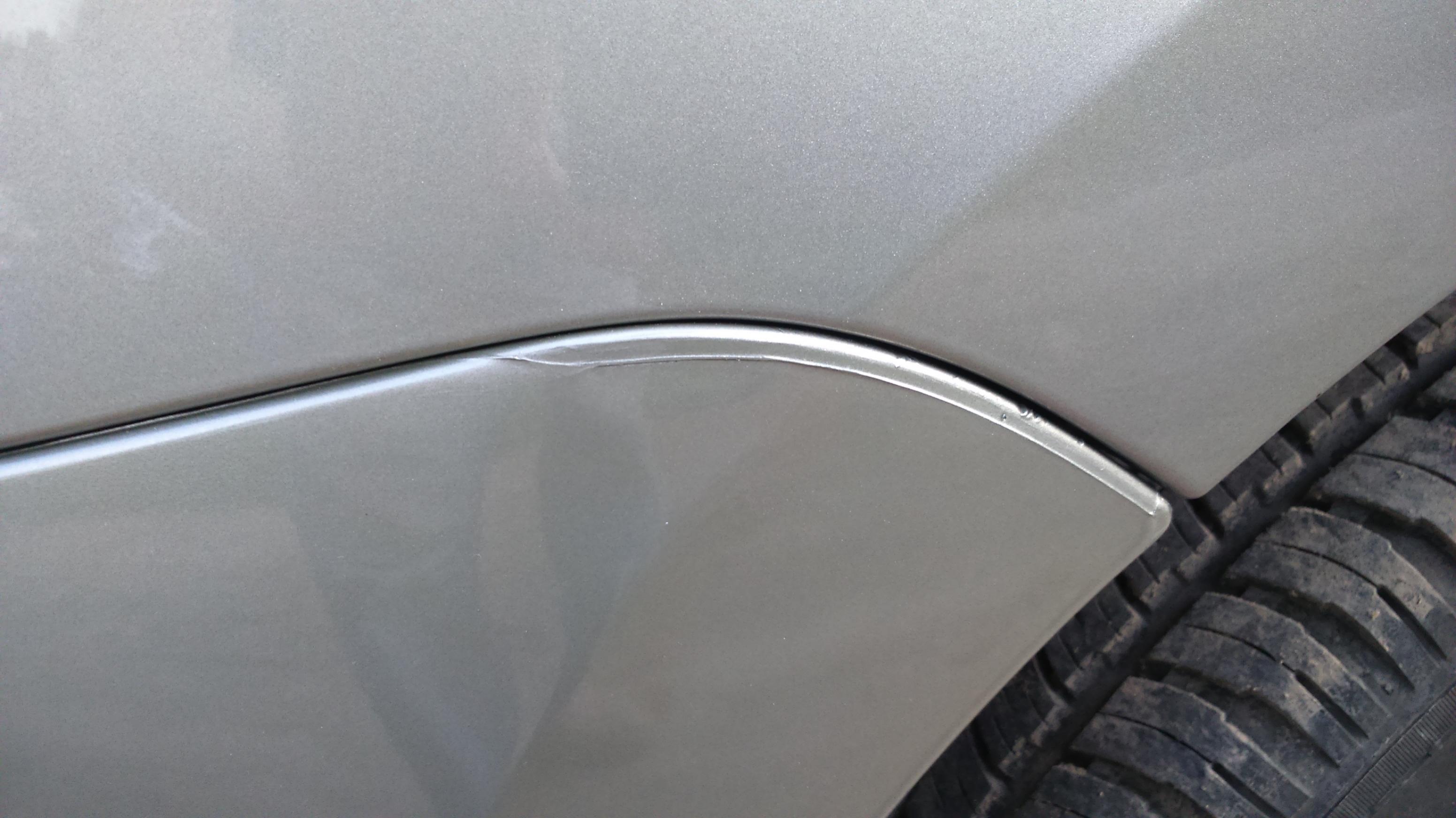

Поменял передний бампер. Заказывал оригинал. В сервисе мне то же сказали, что оригинал. Но (на фото видно) литьевой шов выходит наружу, а не "прячется" пол крылом. На оригинале такое возможно? Или меня грубо развели? Помогите разобраться.

, не должно быть такого
более удачного фото не нашел, но и даже тут видно что на оригинальном бампере никаких отливов нет.
---------- Добавлено в 23:36 ---------- Предыдущее написано было в 23:34 ----------
какие-то моляра халтурщики
видя откровенный косяк изделия могли бы отшлифовать перед покраской, тогда никто бы и не заметил

На старом у меня тоже нет. Может сейчас по-другому делают.

, не думаю, тут скорее форма для отлива кривая.
вы у официалов меняли? в какую стоимость вышел сам бампер?

Маляры точно халтурщики. Блин трудно было отшлифовать.
---------- Добавлено в 23:32 ---------- Предыдущее написано было в 23:26 ----------
Руки оторвать за такую работу.

Мне бы сейчас точно определить: оригинал или аналог...

На оригинале ступенька и отступ от края меньше и идет ровно вдоль всего края, а не 5 см.

там кроме отлива еще и шагрень какая-то на месте стыка не прокрашенная

, да, по ходу левый бампер вам поставили.. мне ставили родной, так шов четко по срезу угла был... А это какая-то местная пластмассовая фабрика деревянных игрушек шлепает..

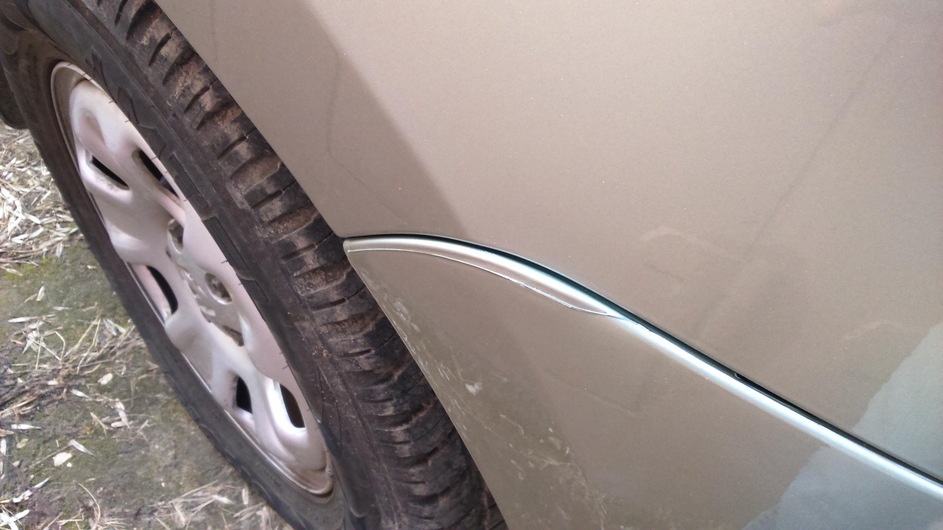

Ездил в этот сервис. Снимали бампер, что бы посмотреть маркировку. Говорят, раз написано Renault, значит это оригинал. Маркировка на фото

, погуглите название Фауресия)))Вроде фирма выпускает бампера для многих автопроизводителей,в том числе и для рено,нооо есть заводы в России.Думаю это оригинал,нашего производства.Как бы то небыло,маляры рукожопы.Могли сделать все красиво,но поленились.Заставьте их сделать нормально.
