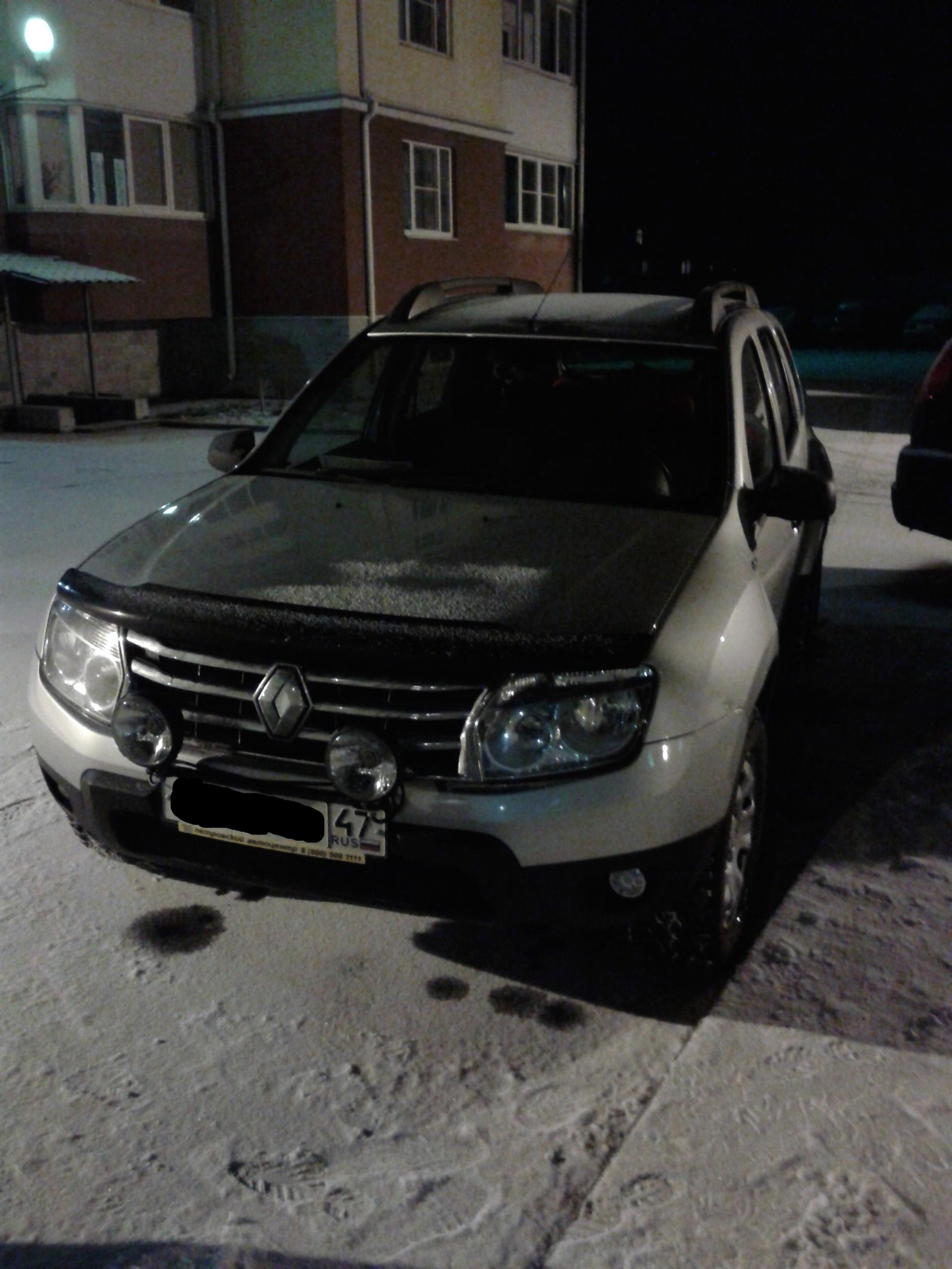

Кто ставил доп фары, делимся опытом.
Я поставил Wesen лампы Н4 ближний и дальний. Светят замечательно, можно ездить без основных фар. Никого не слепят, вообщем доволен как лось на солонцах Более подробные фото выложу позже.

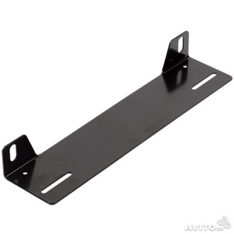

На работе сделал кронштейн типа см.фото. Из стали 3мм и прикрутил к бамперу на саморезы, за местом подномер есть пластмассовый усилитель, крутил прямо к нему.

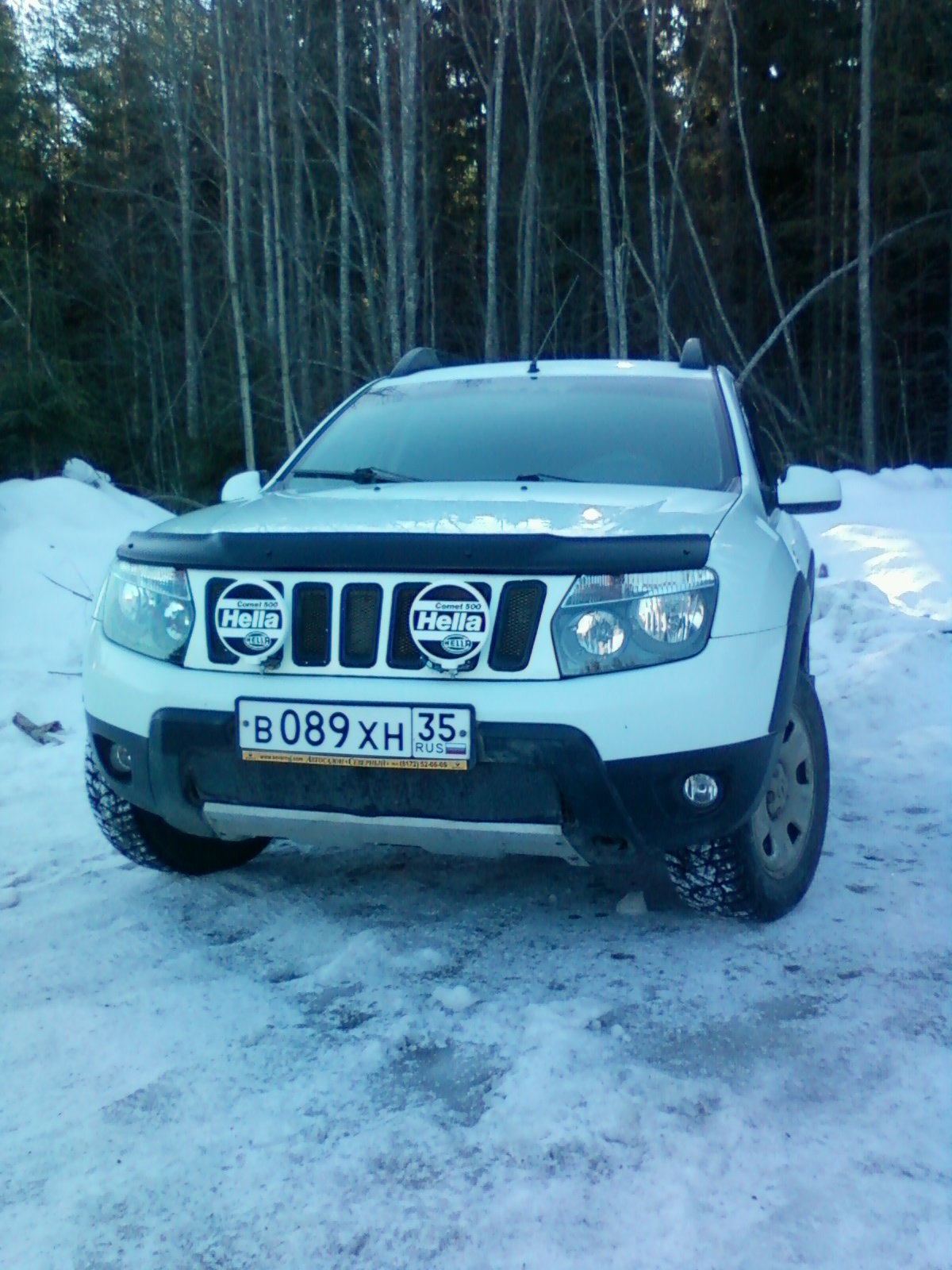

А я поставил Comet 500, дальний свет.

Сообщение от potexin35 Посмотреть сообщение
Зачетно смотрятся. Если есть возможность сделайте фото крепления.

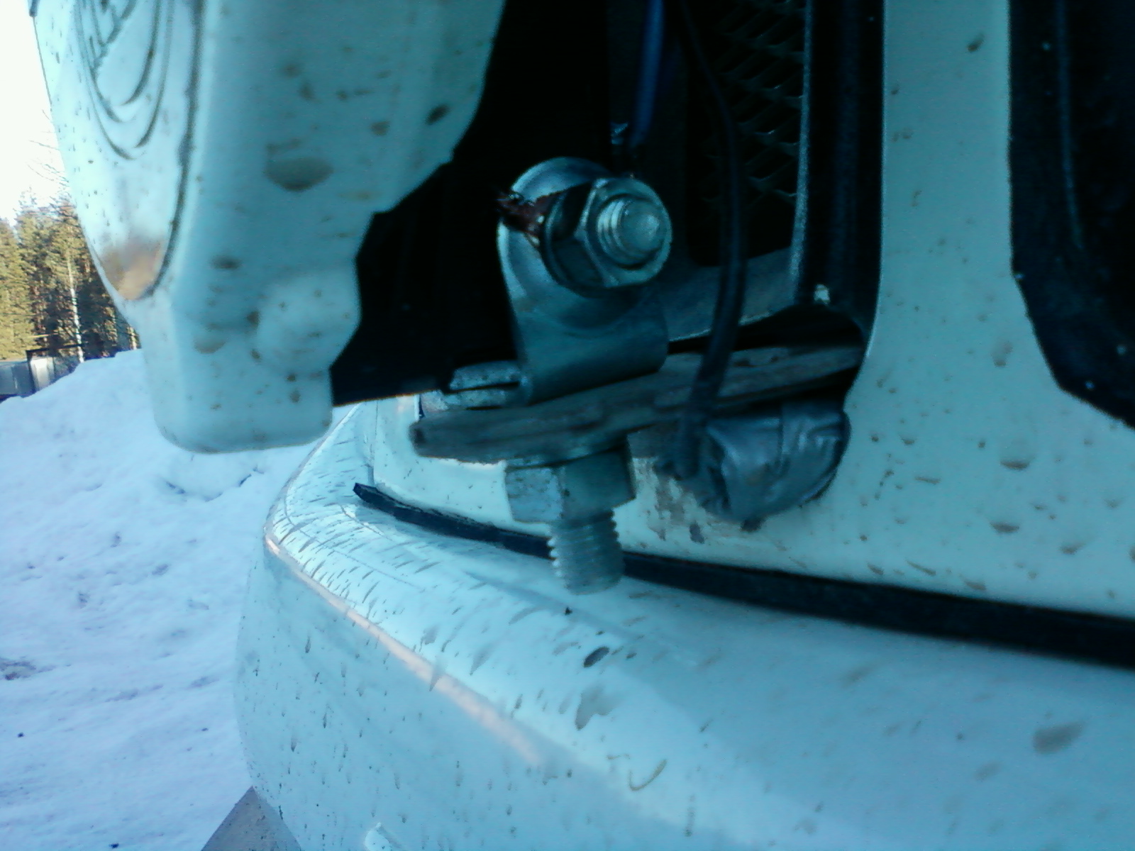

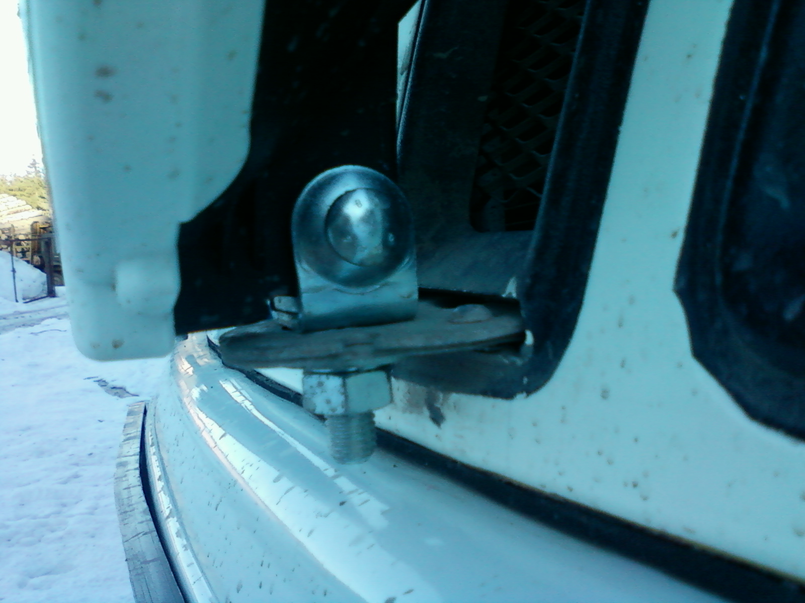

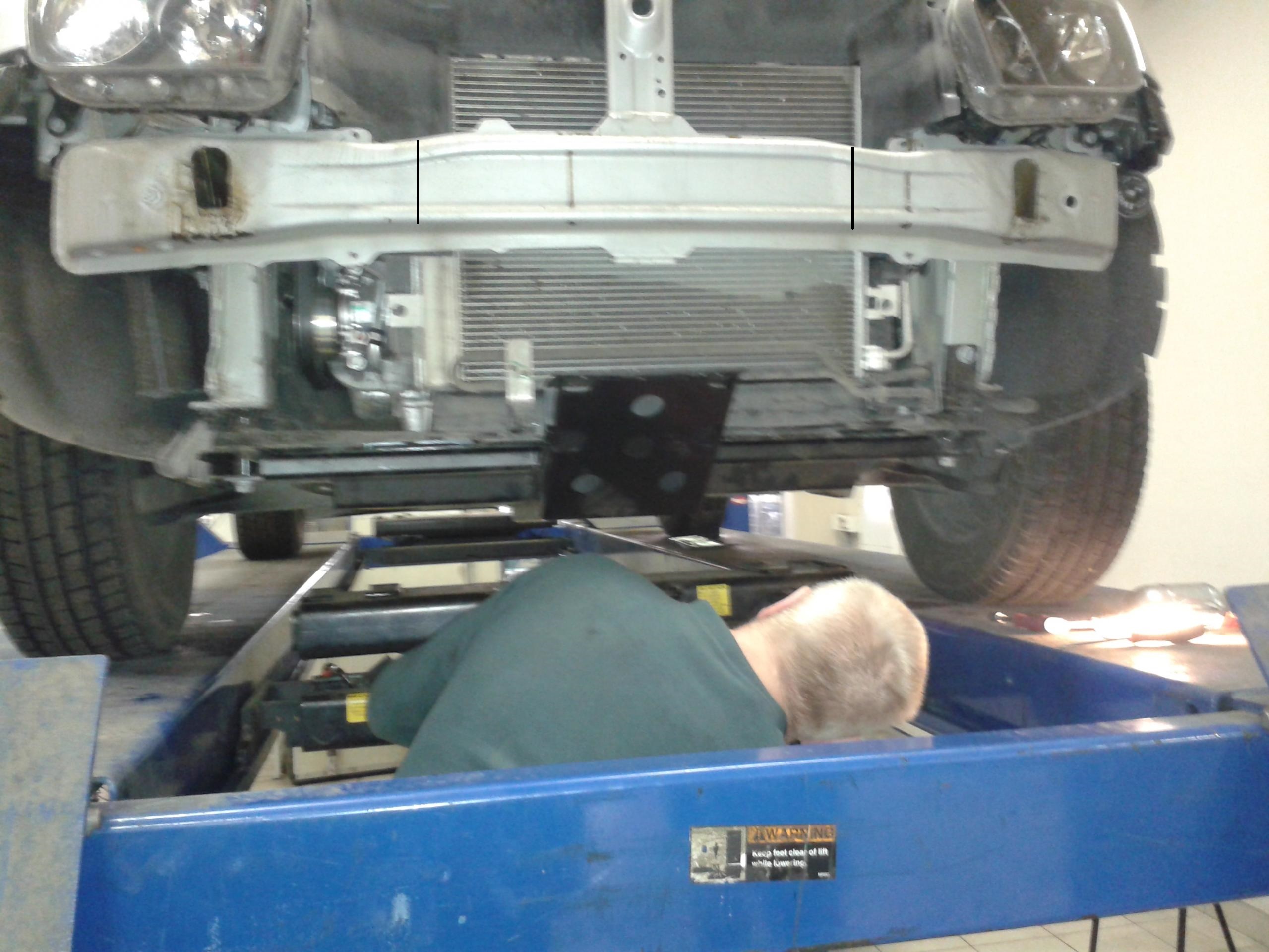

Всем привет. Как я ставил фары. Купил четыре строительных (крепежных) уголка (самые большие, усиленые), снял бампер, отсоединил декоративную решетку радиатора, на фото линиями отмечено(приблизительно)где крепил уголки.Бампер накидываешь без решетки что бы прикинуть высоту уголков. Когда все размечено, болгарку в руки и придать более-менее форму. Уголки на два болта. Мне пришлось ставить по два уголка (не хватило жесткости, и удлиннять одну сторону-в высоту) сварки нет, поэтому все на заклепках (еще советских). Потом смотрел где делать вырезы на декоративной решетке. Ну как-то так.
