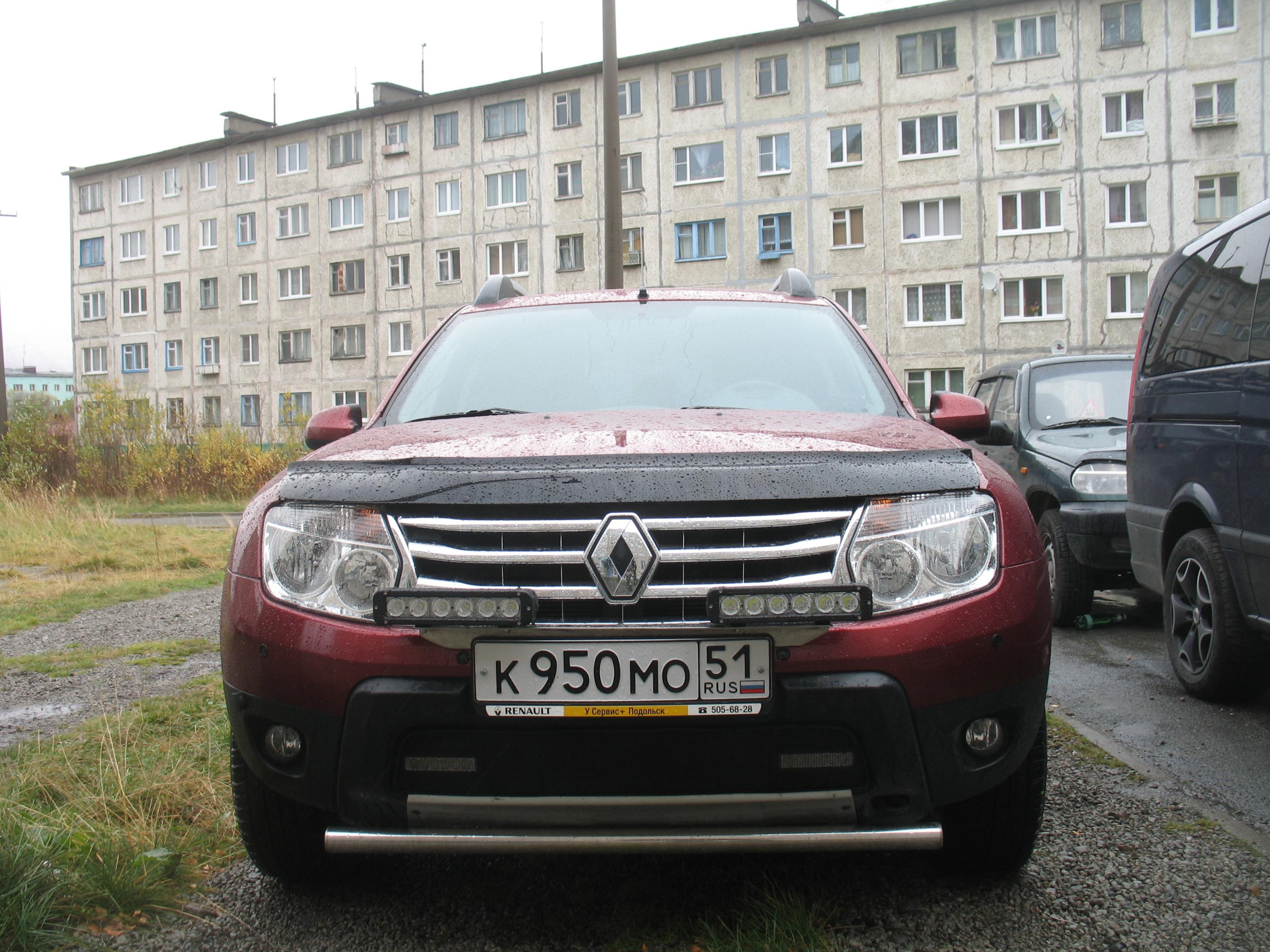

По умолчанию дополнительный дальний ближний свет.
прошу выкладывать фото и название кто что и как ставил.
сам попробовал диодные фары по 60ватт каждая.куплены на али.
установка произведена на бампер через самодельную пластину.

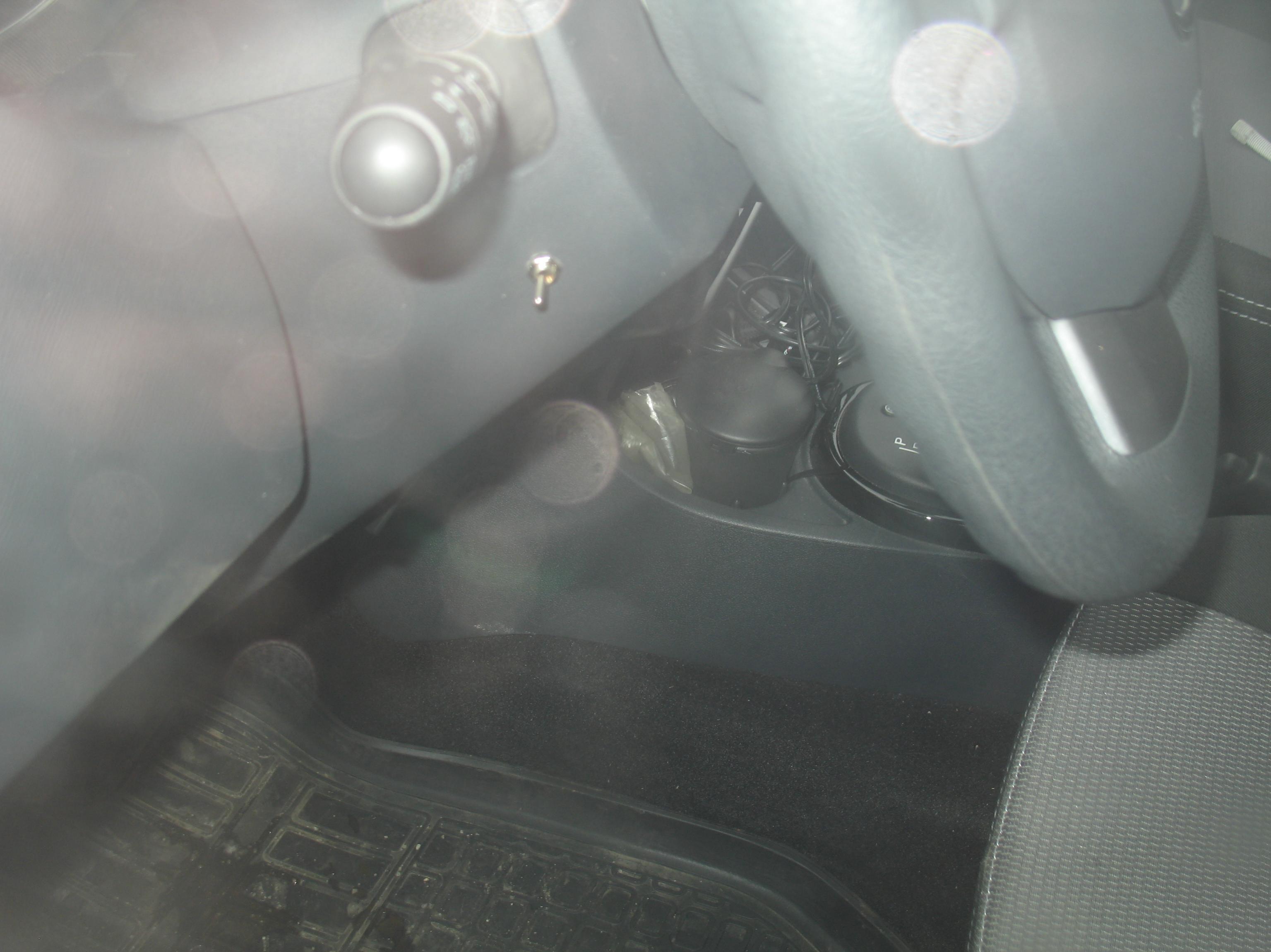

включатель в салоне .
подключение через реле и дополнительный предохранитель.все провода в разрезной гофре.
рекомендую при подключении галогена использовать провод миним 2.5мм кв-для уменьшения просадки .(проверено до лампы при нагрузке при тонких проводах доходит меньше чем на аккуме а это уменьшение светоотдачи.)

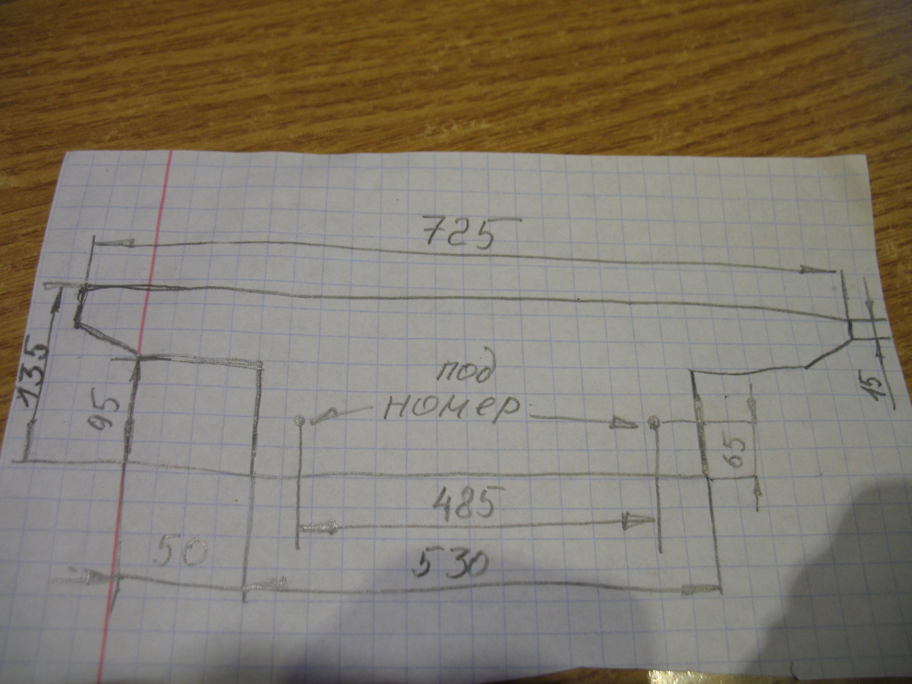

Очень интересно узнать размеры(чертеж) крепежной пластины и способ крепления к бамперу.
Старый 28.09.2013, 22:19   #18
1410
Аватар для 1410
Онлайн: 1410 вне форума
Был(а): 03 апр 2019 12:37
Адрес: тула
Автомобиль: стандарт
По умолчанию Re: дополнительный дальний ближний свет.
на фото размеры пластины.
так получилось у меня (это все условно)
под номер вкрутил винты -те он крепится на шпильки и притягивается гайками м6.
ее необходимо немного согнуть по изгибу бампера и к ней приварить пластину сверху 725 на 53мм -можно шире.
крепится к бамперу на 11 саморезов.рекомендую с обратной стороны пластину для усиления -например с текстолита.при желании ее можно засунуть не снимая бампер -например веревками притянуть .
при движении немного есть вибрация-незначительно.
