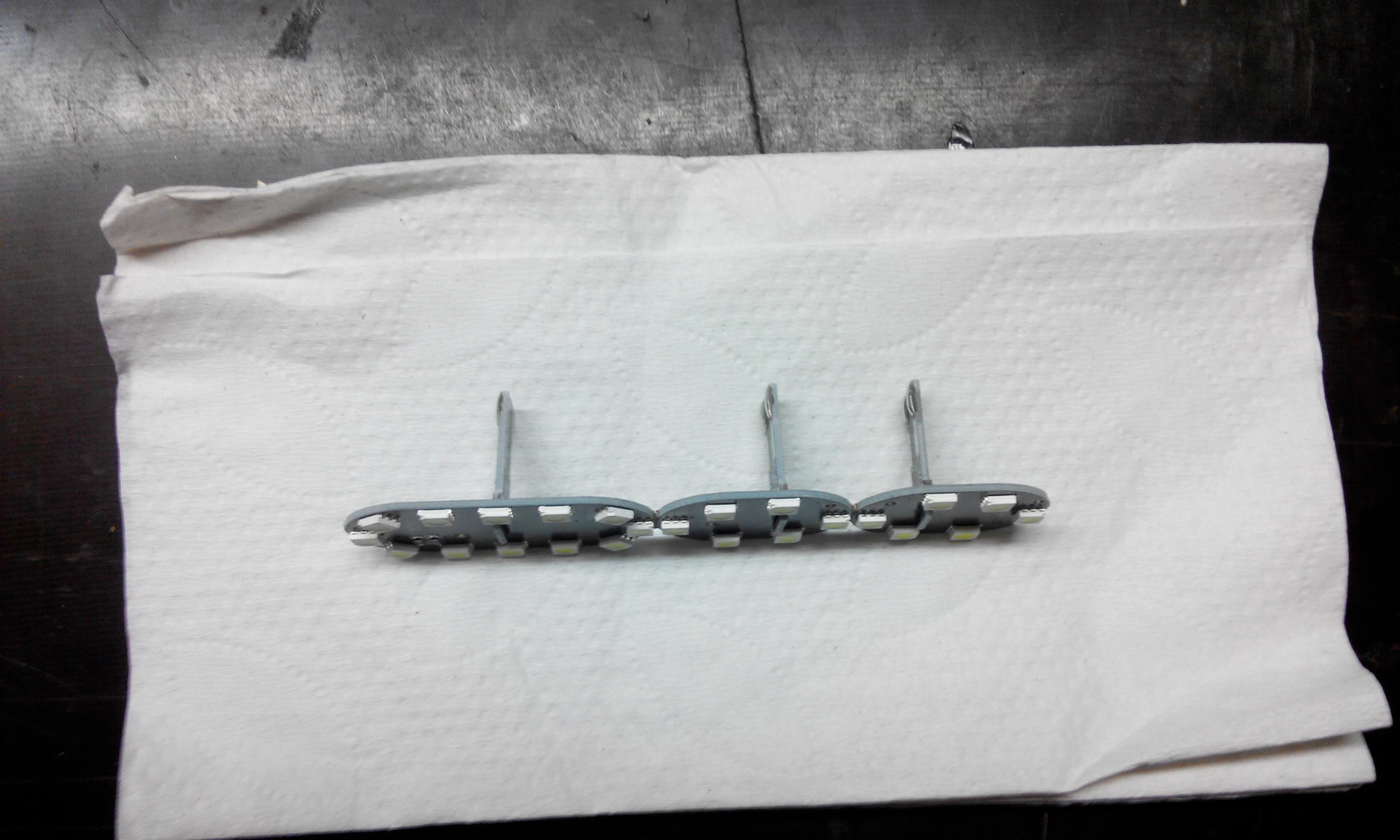

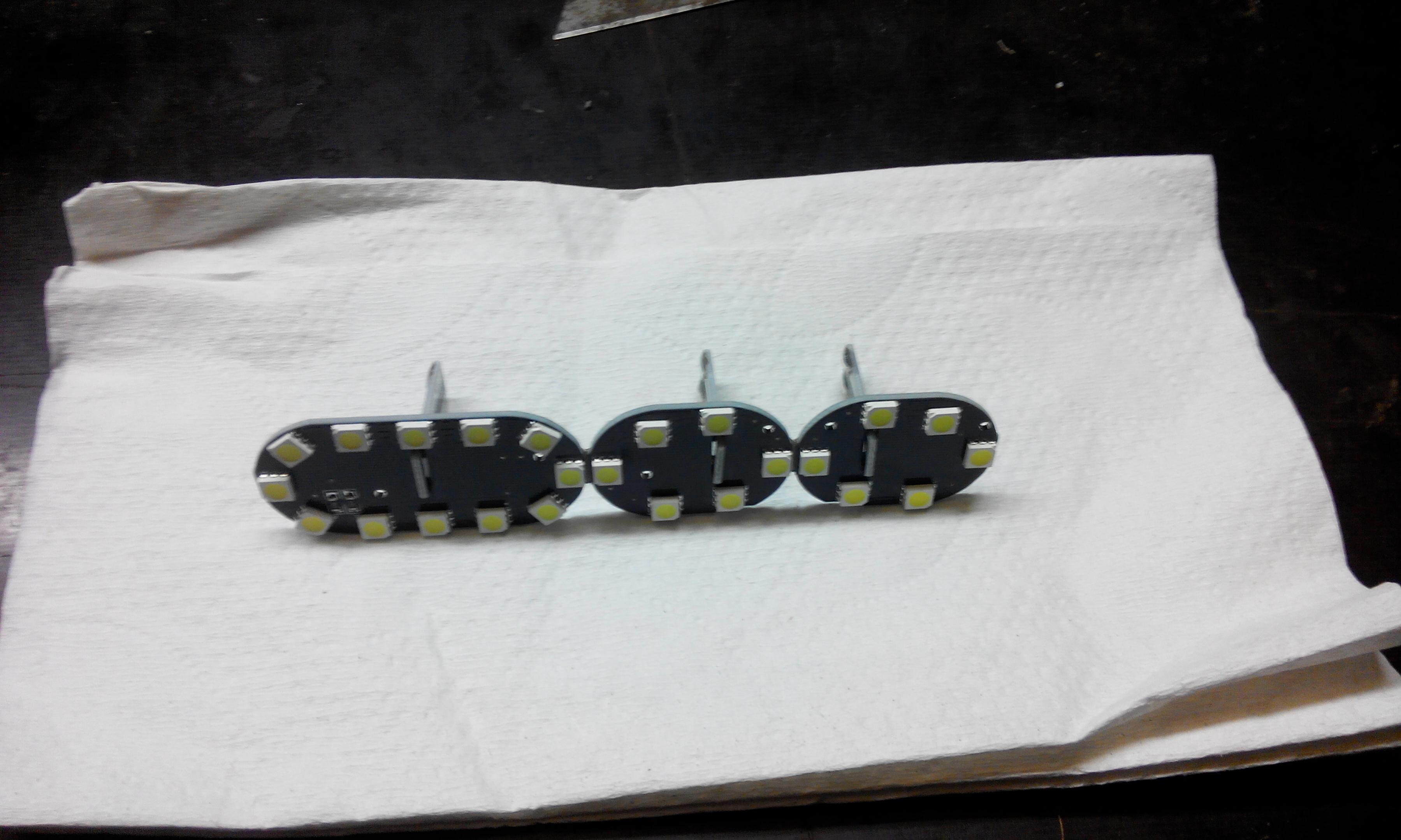

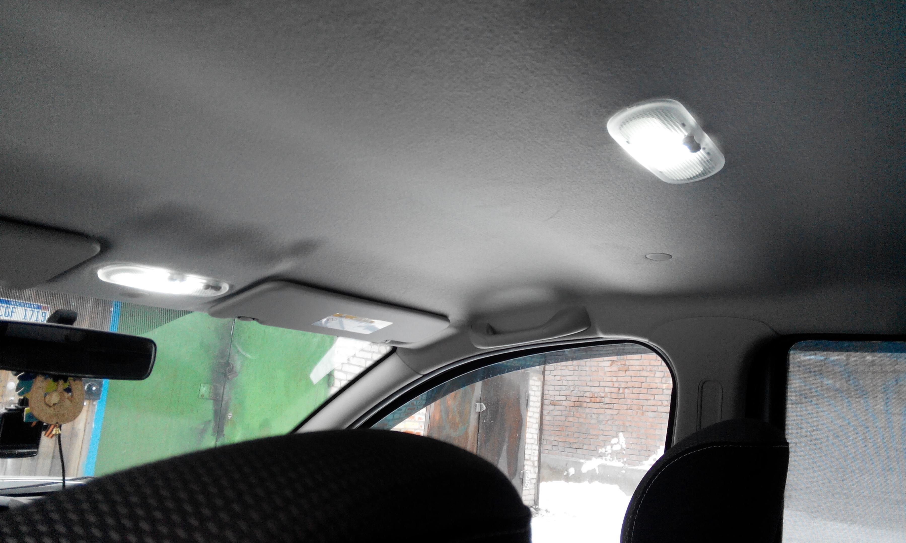

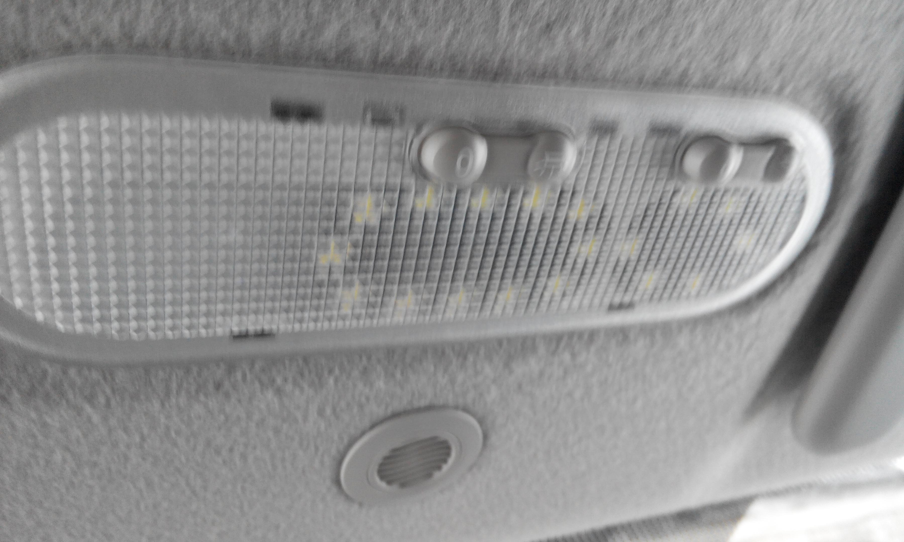

Искал тему не нашел если чего перенесите.Спасибо.

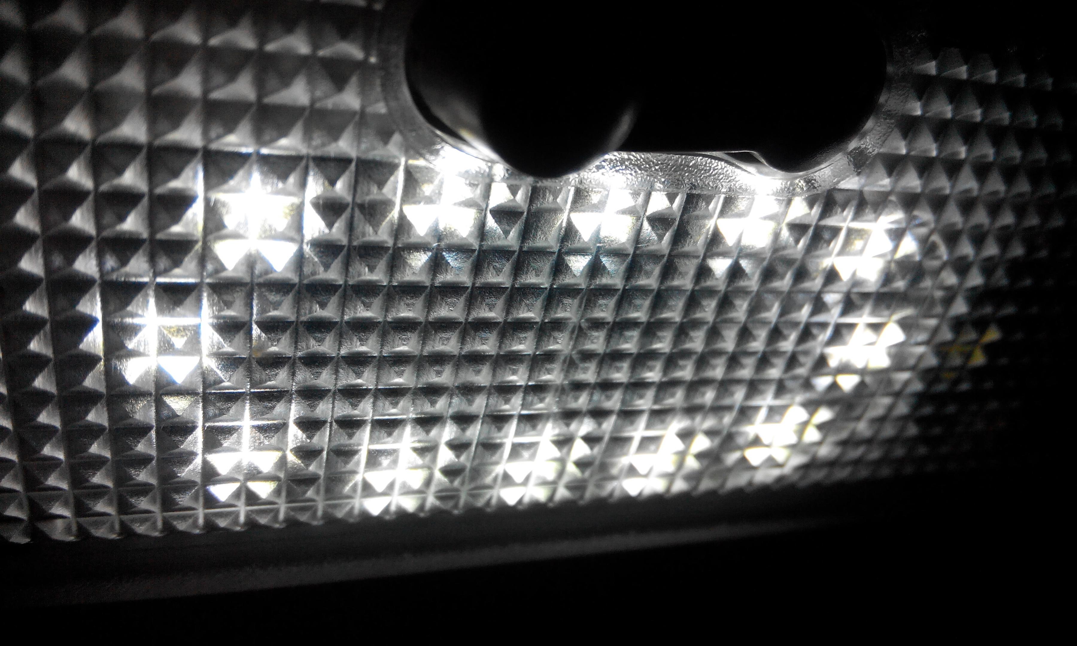

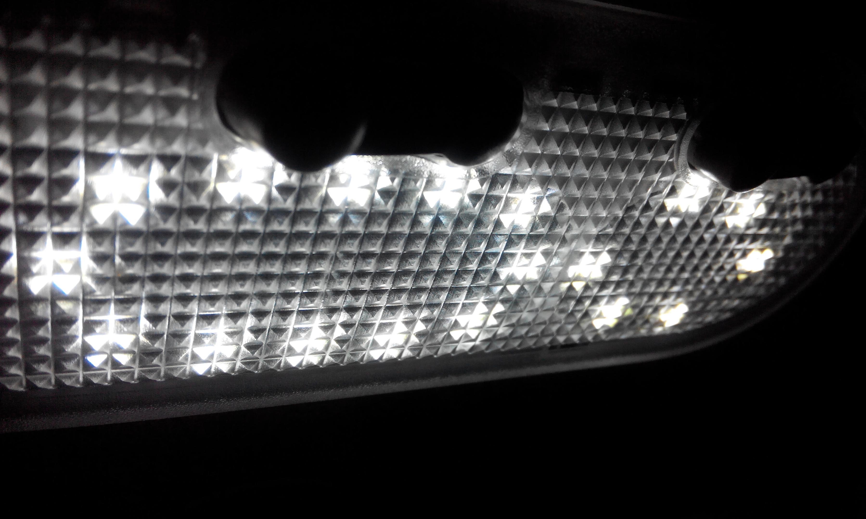

Еще фото.

Зайдите в тему Продукция из Китая.Там подробно описал.На последних страницах.Если лень то вкратце.На Али они идут для Ниссан Кашкай.

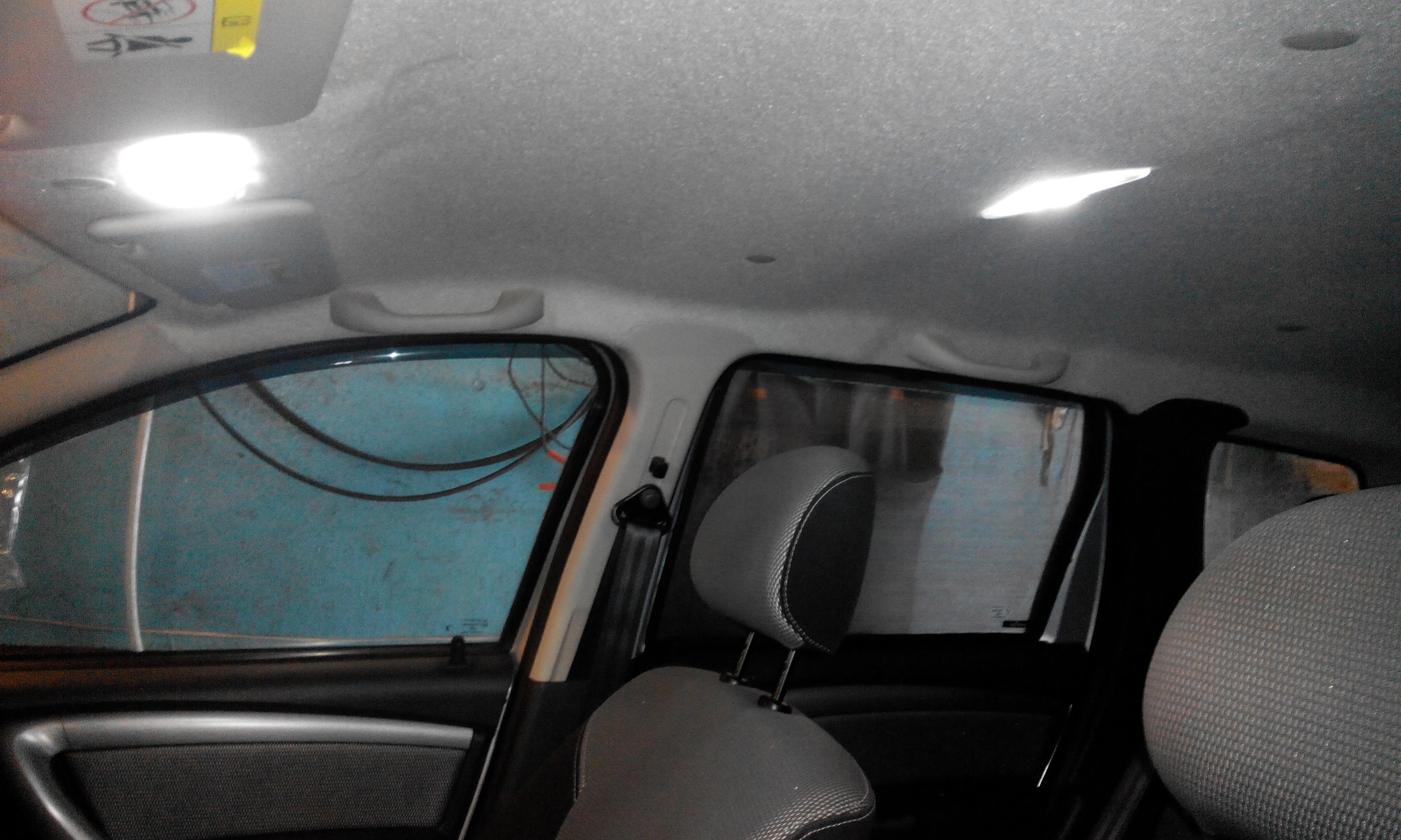

Спустя месяц эксплуатации...Полет нормальный.Народ на парковке задает вопросы?Чего за освещение типо приятно освещает и светло.Да реально освещение гуд.Рекамендую.Не пожалел ни разу более того скажу заказал еще один комплект чтобы во второй плафон поставить большую плату.Люблю когда светло а если надо замоскироваться то можно отключить.Еще раз рекомендую...

В кратце об установке светильника:Снял штатный по отверстию сделал шаблон.Потом шаблон приложил на обшивку предварительно померял и прощупав иголкой куда ставить.Обрисовал и концелярским ножом вырезал отверстие.Толщина обшивки около 1см светильник крепится прямо на нее как и родной по которому делал шаблон.Растояние между светильниками 56см.Меньше не делать там ребро жесткости.Ввиду особенности наших светильников а именно высота между обшивкой и крышей засунул два кусочка поулеритана толщиной 15мм дабы светильник не соприкосался с крышей.Наличие этих подкладок остается не замеченым и растояние для установки хватает.Провода проложил там же под обшивкой и припаял к штатному светильнику.Если чего не понятно спрашивайте.Удачи.Еще раз после установки светильника и установки плат в него освещением доволен как слон.С лампочками толку мало.

Цена вопроса.Платы комплект 310руб.Светильник 500руб.
---------- Добавлено в 16:49 ---------- Предыдущее написано было в 16:45 ----------
А Дастершопе продают платки,разве хуже?
Не знаю не тестил но видео смотрел.На мой взгляд эти выглядят получше.Они сделаны именно для этих светильников.Все формы и пропилы их овальность прям пропорциональны нашим светильникам.Мне даже одну пришлось чутка натфелем пройтись.Так плотненько они садятся..Да и вроде как с Али дешевле.Я показал что у меня стоит.А Вы можете купить в дастершопе и показать что у Вас стоит.
