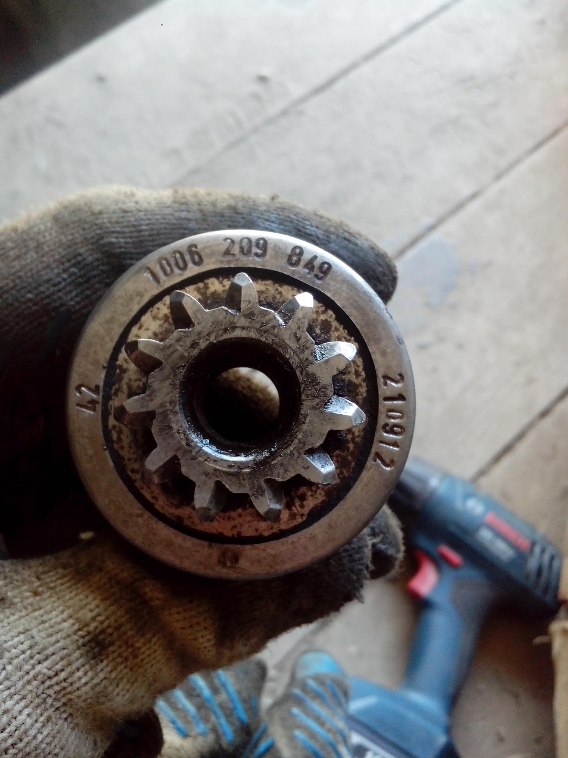

Ремонт проскальзывающего бендикса.
Все таки французы мстят нам за 1812 год. Издеваются.
Постигла напасть меня. Не заводится. Стартер крутится вхолостую, маховик не крутится.
Снимал стартер 9 раз. Первый раз 2 часа, на девятый укладывался в 13 минут по секундомеру  .
Ну нет проблем! Всё работает как надо.
Втягивающее втягивает, бендикс крутится только в одну сторону. Всё норм.
Но на девятый раз от отчаяния ударил по бендиксу молотком и всё понял.
При ударной нагрузке он прокручивался. Рукой такое усилие не создать, а вот молотком - запросто.
И тут вылезла подляна. Вот этот девайс:
По данному каталожному номеру купить этот бендикс в РФ невозможно. Он как бы в природе есть, но в продаже нет.
Покупать из за него стартер в сборе - по мне идиотизм, к тому же так вышло что я беден.
Ну чтож. Т.к. я инженер-рукожоп полез думать как починить.
развальцевал кожух, и увидел вот это. На фото ролики с пружинками вынуты, кроме одного. Ну смысл ясен.
В общем ролики на концах рабочего хода в канавках. То есть стали малы. Сносилось мальца.
Ролики имеют диаметр от 4.85 до 4.90 мм.
Где наша не пропадала, осенило конечно же. Лечу в магаз и покупаю 2 сверла на 5.1 мм.
Напилил из хвостовиков свёрел роликов, высота роликов 7мм.
обточил торцы, промыл и собрал бендикс. Ролики стали посередине пазов.
Всё смазал, напрессовал крышку на место. Собрал стартёр.
И помолясь ключ на старт.
Всё работает!
В сухом остатке цена ремонта 82 рубля, плюс пиво - 76 рублей, и плюс две самсы по 36 рублей.
Пишу для того что такой проблемы на форумах не находил.
Для стартера Бош номер 0001 107 477 купить бендикс номер 1006 209 849 нереально. Имейте ввиду и сразу покупайте два сверла на 5.1

Потомучто в зазор между роликом и валом входила жесть толщиной 0,2
4.9+0.2=5.1
Больше не влезет и бендикс не собрать

Меньший размер на пределе я вставял 5. Работать будет но недолго.
Как снять его есть в музрзилках а разбирать его это просто сбить жестяной обод. Аккуратно

Хз, но на этих сверлах твердость была приличная. Ради интереса попробовал пильнуть ножовкой вместо болгарки дык полотно садится в миг. Ну а так конечно друг уже делает на производстве ролики разных номиналов
