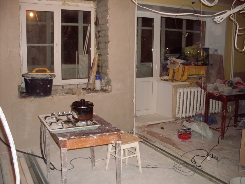

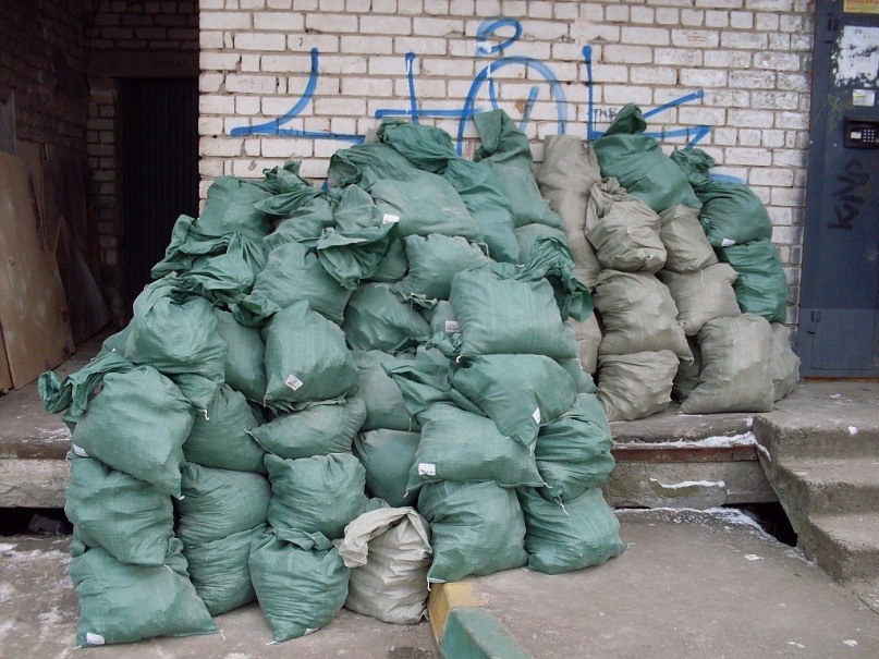

Везёт вам -ремонт в ванной!!!! Я сдуру всю квартиру закапиталить собрался ,в кредит залез. Менять буду всё, от сантехники до проводки.
"Плавали,знаем"!)))
