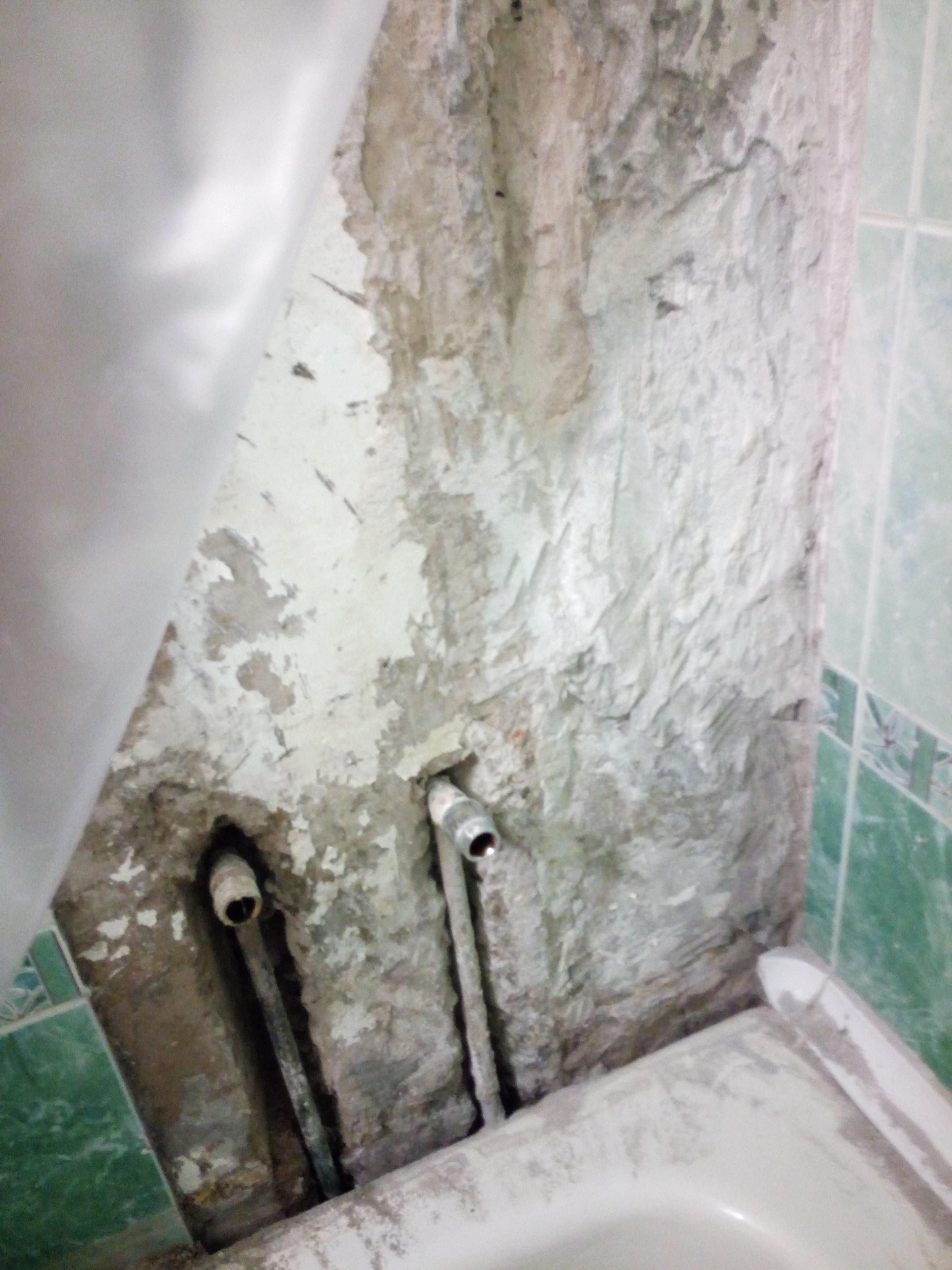

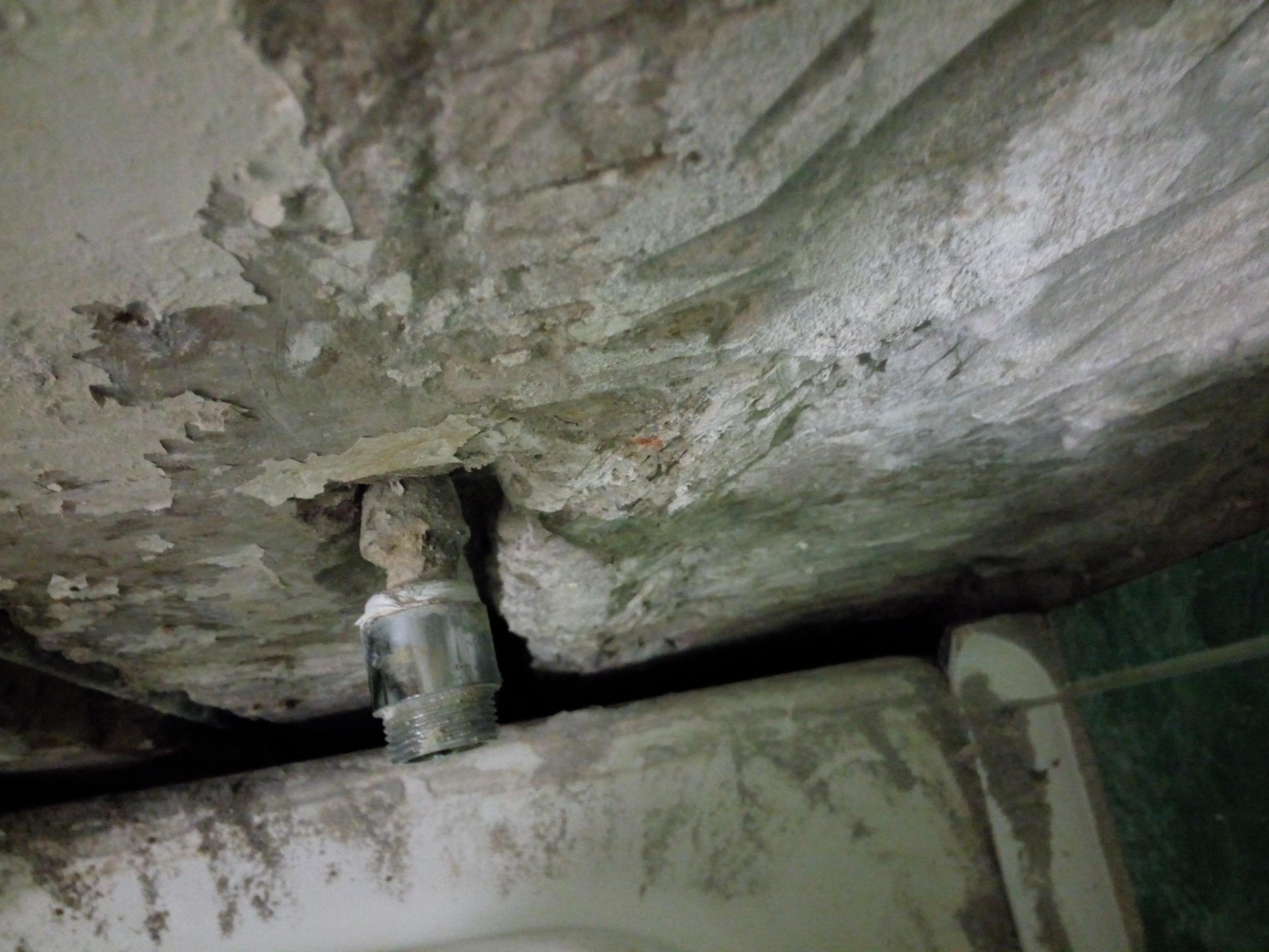

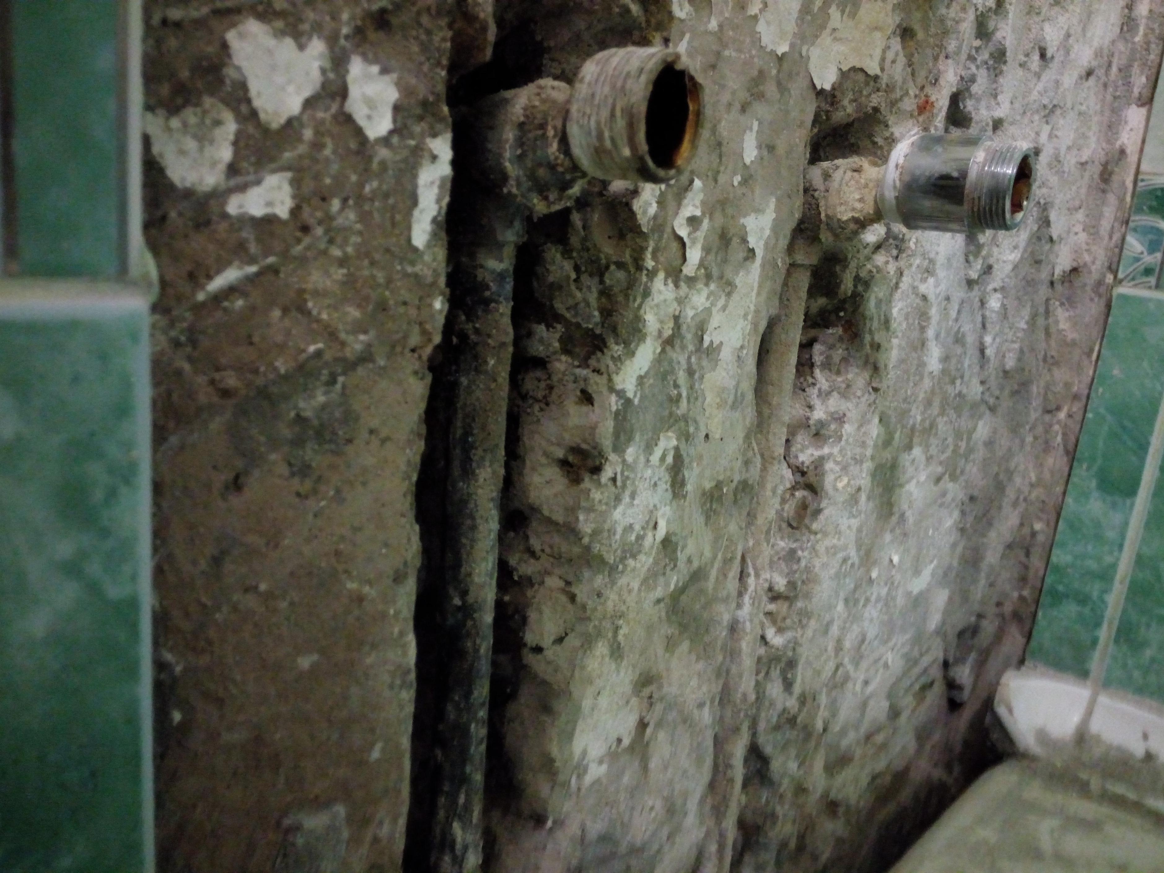

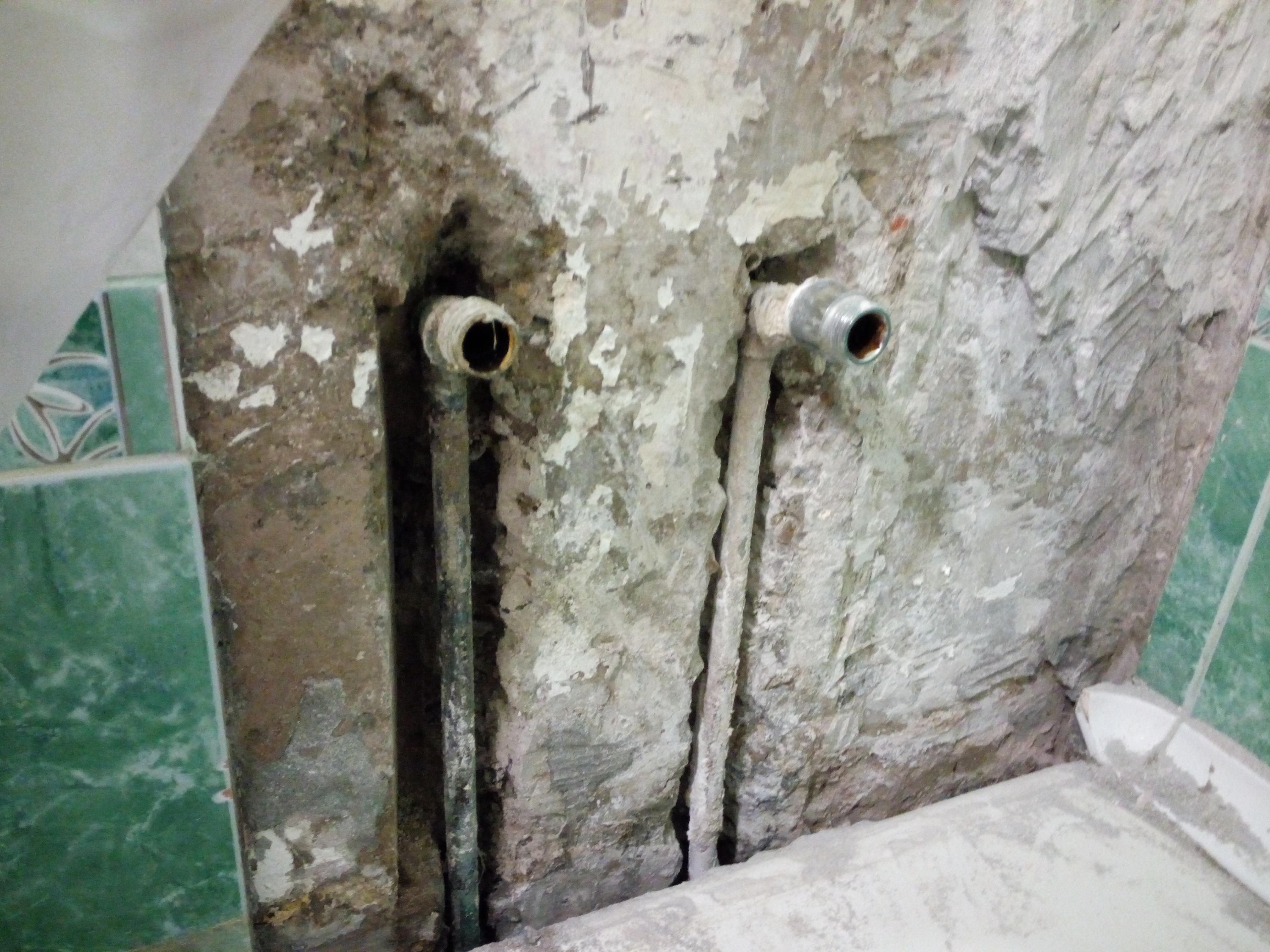

По умолчанию Подскажите чем и как правильно выровнять стену в ванной под кафель
Суть проблемы в том, что видимо при выравнивании стены под кафель ванной "мастера" применили смеси на основе гипса.
В итоге стену вздуло и плитка полопалась.
Глубина неровностей до 2 см, не считая глубины штробов под трубы.

Закидай штробы раствором. Надо было сразу поменять трубы на пластиковие, ведь для себя и не на один год.

Раствором.
Хотя по логике вещей - гипсовыми штукатурками типа Ротбанд или ВОЛМА-СЛОЙ должно получится проще, и ровнее. Потом хороший клей и плитку.
Если раствором - Продаются уже мешки с сухой готовой смесью песка и цемента.
А еще можно обшить всю ванную комнату стекло-магнезитовым листом. Он прочный, в воде не тонет, в огне не горит =) Красивый и ровный. В работе - как лист гипсокартона.

Вот "мастера" гипсовым Ротгипсом и выровняли
Что пришлось отдирать вспученную область

Значит влага изнутри идет. Трубы видимо "потеют" от перепада температур. И "точка росы" оказалась внутри слоя штукатурки... Еслиб трубы были пластиковые - скорее всего было бы все окей.
В вашем случае - исп. штукатурные смеси на основе цемента.

Попробуй одеть паралон на трубы.

трубы в штробах - запенить монтажной пеной и на нее уже ложить штукатурку или плиточный клей.

возможно вода у меня попадала через дырочки (просверленные в плитке) от крепежа штанги держателя душа...
