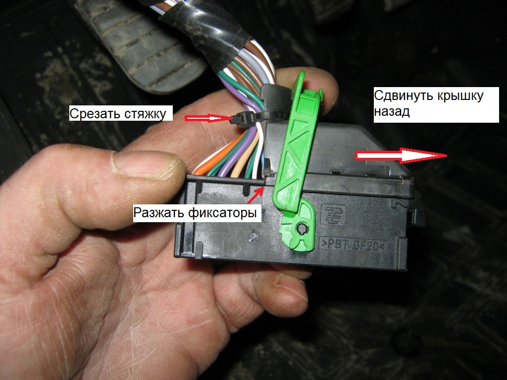

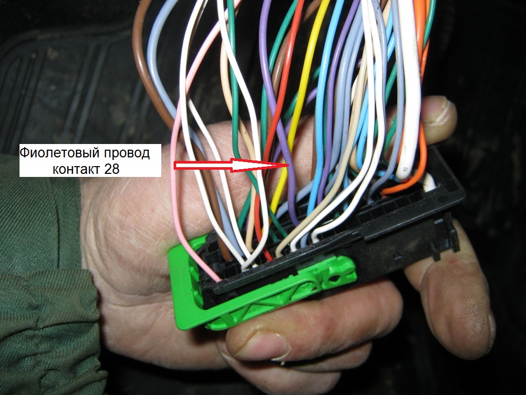

Разъем R2, 28й контакт, провод фиолетовый. Можно перехватить его под порогом водительской двери, но там несколько фиолетовых проводов.

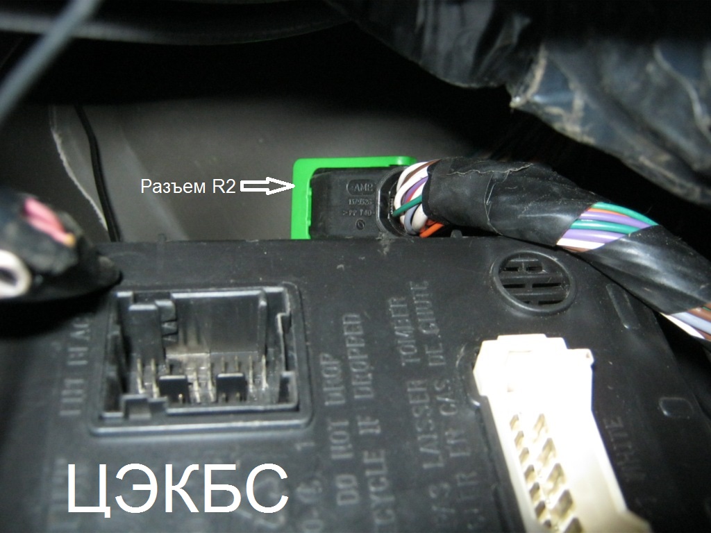

Ух, класс, а сам разъем где находится? Судя по фото, где-то в области коммутационного блока салона?

Автомобиль: Luxe Privilege 2.0 4x4
По умолчанию Re: Где взять сигнал "задний ход"?
Сообщение от Dr Brecket

Все получилось! Большое спасибо! Хорошо, что есть форум и не безразличные люди!
Правда, пытался контакт из колодки вытащить, 2 часа мудохался. Не вышло Провод резал.

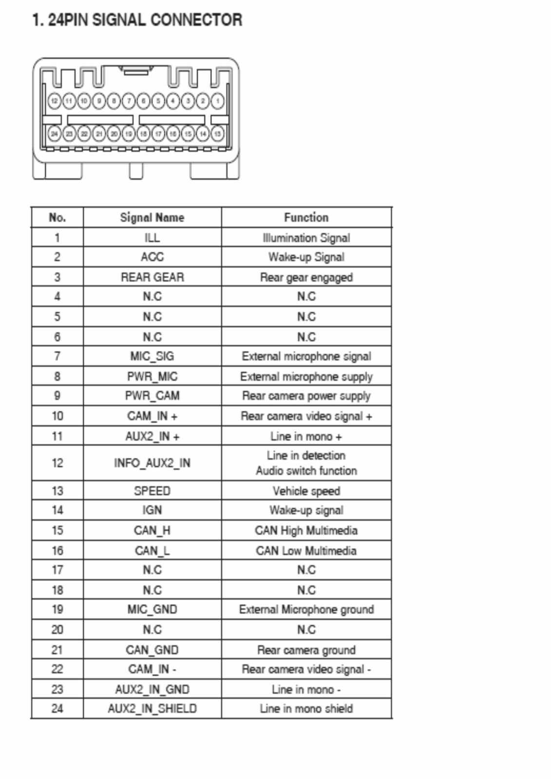

сигнал "задний ход" приходит на 2 разём штатной магнитолы (дорестайл)
С уважением Александр

Есть купленная магнитола со всеми наваротами и т.д... Для того чтобы она при включении задней передачи перешла в режим воспроизведения видео сигнала полаваемого с камеры заднего вида, что нужно сделать????
нужно с этого разьема R2 взять 28 контакт и соединить с проводом магнитолы revers??? или же на штатном разьеме он уже есть на втором контакте (ACC), как показано на http://www.dusterclubs.ru/vb/attachm...4&d=1484230851 ??????

как здесь...
