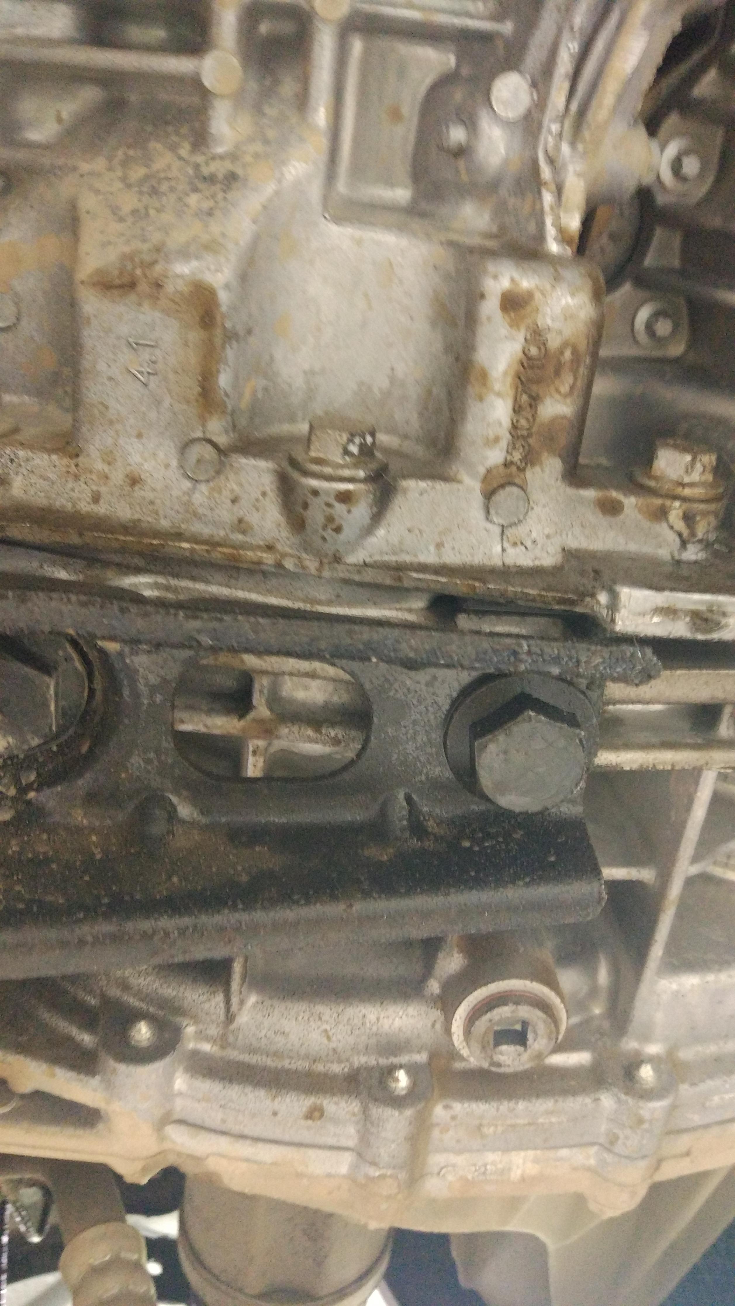

Дастер выпуска март 2020г. При пробеге 9т.км. обнаружена течь трансмиссионного масла. Поехал к дилеру, предложили замыть и дальше ездить и смотреть. Я отказался и настоял на ремонте. Нужных деталей у них не было в наличии, через неделю поеду к ним на ремонт.

Re: Течь масла между КПП и раздаткой
Фото
А какие нужные детали? Сальники?

Сальники и одноразовый крепеж

Продолжение истории, сегодня приехал в 10 кдилеру, помыли авто, далее 2 часа к авто никто не подходит, пинаю мастера, ещё через час сняли раздатку, сальник на раздатку сочится. Выясняется, что не все запчасти заказали для ремонта, а именно не тот сальник заказали.... Сижу жду уже 6 часов пока сальник привезут

По итогу ремонт длился 9 часов. Не советую дилерский сервис Петровский Мытищи никому.

Добрый день! Столкнулся с той же проблемой - течь на стыке раздатки и коробки. Я так понимаю, что нужно менять сразу оба сальника, со стороны кпп и со стороны раздатки? Эти сальники одинаковы? Номер 8200983398 ?

Добрый день. Полтора года назад обнаружилась такая же течь. Авто было еще на гарантии. ОД менял три раза сальники – течь становилась все больше со второй замены по понятной теперь причине: ставили не оригинальные сальники. При этом подозревали не герметичность самого редуктора. После установки 8200983398 (такого как здесь описан https://www.drive2.ru/l/642078782689137805/) на другой СТО и в редуктор и в КПП, течь на стыке прекратилась. Но осталось незначительное подтекание на самом редукторе в месте соединении отливок (пара капель через 500-1000 км). Не герметичность корпуса редукторам подтверждают и на этой СТО. Планирую так и ездить, но может посоветуете что-то (может уплотнить снаружи чем-то?)
