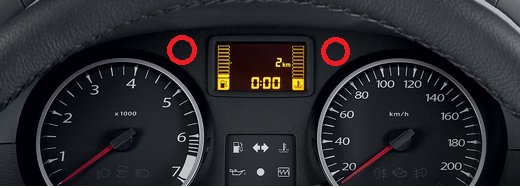

Добрейшего времени. Так как не всегда понятно какой поворотник горит (а иногда и вообще не видно и не слышно на приборной доске),решил сделать дублеры. Если есть уже такая тема -ссылку (честно искал).
Мне всего нужно отыскать 4 провода (или три -один общий) те которые зажигают светодиоды на приборной доске. Не подскажите где их найти и как разобрать узел?

Думаю гагарин74 прав. Повторители поворотов на приборной доске отвратительные. Их просто не видно днем и неслышно при работе радио. Это не безопасно.и запросто можно ввести в заблуждение других участников движения при таких никчёмных повторителях. Только и остаётся надеяться на память свою.Визуальная помощь слабая. При солнечной погоде никакая.

если вы хотите чтобы штатные повторители поворотов разделяли правый и левый поворот то к чему вы привели данный пример ведь взглянув на штатную приборку можно увидеть что поворотники работают - а правый или левый в этой ситуации уже всё равно - если ты намерен двигаться прямо то пальцы левой руки уже свободны! Если вы утверждаете что повторитель штатный плохо видно и слышно то смысл лезть в приборку вместо двух светодиодиков сделаеш один и суммарная яркость моргания упадёт ( туда к томуже от аварийки приходит только один провод) - влепи по фонарику например в правое и левое зеркало так как это сделано например на шкоде октавии на фольксвагенах и тд, в этом случае и на приборку смотреть ненадо - просто смотри по сторонам, если вы и в зеркала не смотрите а взгляд устремлён только вперёд то может стоит пару фонариков к капоту приклеить - такая фигня сейчас чуть ли не во всех магазинах продаётся - клеится на двухсторонний скотч и легко снимается если не понравилось , ну и наконец для вас (судя по тем размышлениям что вы написали будет актуальней сделать нехитрое устройство выключающее звук в магнитолле при включении поворотов .
Но если вы хотите просто из эстетических чувств разделить индикаторы поворотов в штатной приборке то не рекомендую делать этого до окончания гарантийного срока на автомобиль ибо как я уже сказал приходит туда один проводок и придётся менять монтажную схему на печатной плате

Сколько много слов-ужесть. А всего на всего надо "А почему не хотите врезаться в провода на поворотники (фиолетовый и зеленый в белом разъеме блока).
Если не трудно фото или схему где этот белый разьем? "
Спасибо конечно за совет про магнитолу.Её то отключить не проблема, на надо тогда ещё и общюю шумоизоляцию добавить.Я же говорю что реле НЕ СЛЫШНО на скорости. Короче сделаю повторители поворота на боковые зеркала

По схеме там один провод идущий от ЦЭКБС. То же по началу была идея разделить поворотники на панели, но пока че-то забил. Хотел установить стрелки в отмеченные места

Этот разъем того самого блока коммутации салона, он находиться чуть выше и левее педали сцепления, если есть сигнализация то скорее всего туда уже врезаны провода. Вставлять фото пока не умею, наверно будет проще набрать в поисковике "установка сигнализации Дастер" и скачать Старлайновскую инструкцию, заодно получите массу других полезных фотографий.
