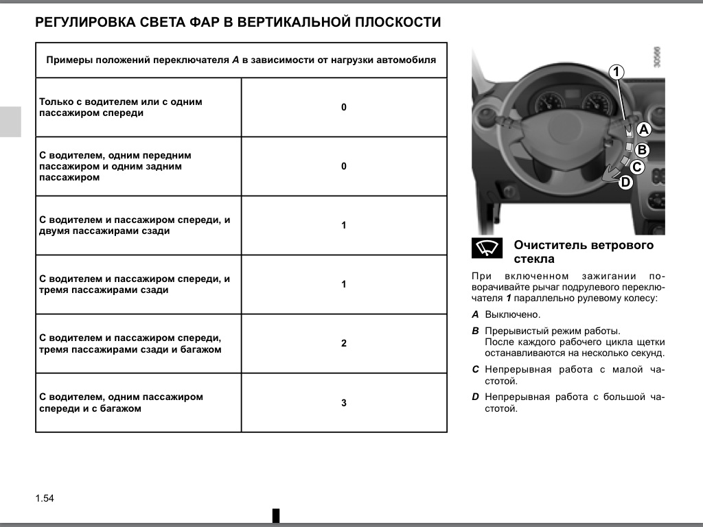

Такой вопрос, у нас на авто есть корректор света фар (такая крутилка около рычажка открывания капота), интересует в каком положении она должна находится штатно??? Т.е., там возле "крутилки" есть циферки - 1, 2, 3 На цифре - 3 у меня фары максимально опущены вниз. А на цифре - 1 максимально (на скоко возможно))))) подняты вверх.
Чё-то не пойму, как должно быть изначально??? (просто машина была в ремонте, дилеры чё-то там мне накрутили, а в мурзилке инфы про это я не нашёл...как-то(((.

Максимально подняты, цифра 1

Спутник, Есть вроде инфа в инструкции, но вкраце это количество пассажиров (или всего людей) в данный момент в машине. Чем пассажиров больше, тем зад больше просаживается, фары начинают светить выше, корректор это исправляет.

А, то они мне машину отдали, а корректор на троечке.....(хотели, чтоб я ничё не видел...  )
Да, в чём и дело, в мурзилки я такого чё-то не нашёл (правда листал он-лайновскую версию документа...там реально нету!)

Есть. Поправлюсь, положение 0, а не 1

aca300, .......увидел! Спасибо! (видимо пролистал)))).
