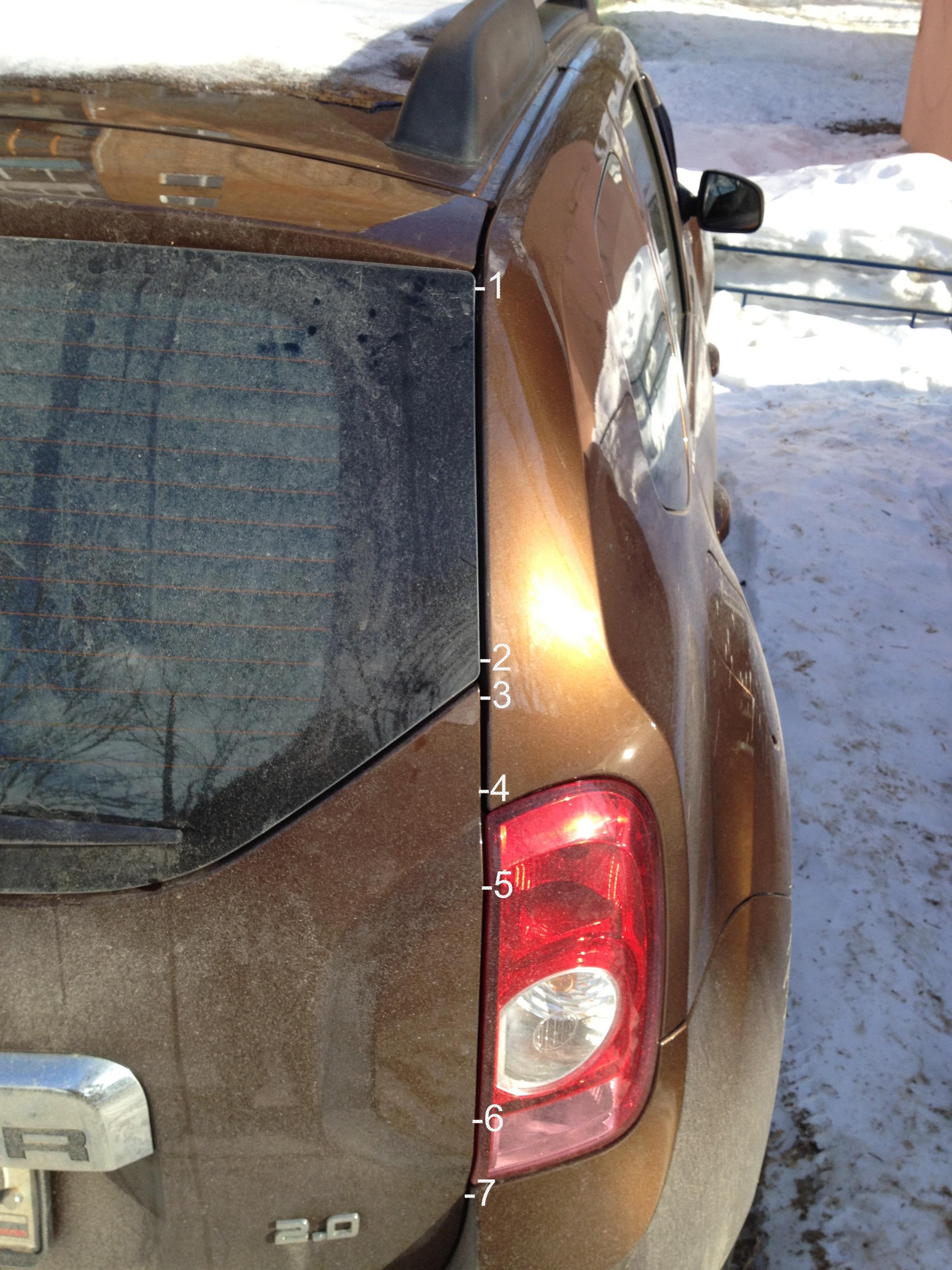

Дверь стоит с перекосом: слева - вверху ближе к крылу, внизу дальше от крыла, справа, соответственно, - вверху дальше, внизу ближе. К тому же в районе стекла справа дверь утоплена на 2-3 мм больше, чем слева. Само стекло вклеено со смещением влево относительно двери, что ещё больше усугубляет перекос: образующаяся наледь трет в узких местах, плюс неизвестно как это отразиться на жесткости при дтп.
Недавно был на ТО у ОД, сказали - это норма, мол, щупом проверяют на заводе зазоры, поэтому устранять это они не могут. Кто что может сказать по этому поводу? Какие действующие стандарты на зазоры у Рено? Завтра еду к ОД фиксировать трещины ЛКП в желобе. Хочу еще с ними пободаться насчет регулировки двери. Подвинуть дверь в принципе не проблема, открутить по одной гайке на каждой петле под обивкой потолка, но там уплотнение есть, значит заново проклеивать. А низ - просто смещением петли замка. Гарантийщик пообещал проблемы с гарантией относительно двери и протечек, если сам полезу. Пытаюсь набрать аргументов для дилера и узнать как действовать при отказе.
Замеры в местах на картинках, мм: слева ; справа
1- 2,0 ; 5,0
2- 3,7 ; 5,0
3- 5,0 ; 5,3
4- 5,7 ; ~5
5- 6,0 ; 4,3
6- 5,7 ; 3,2
7- 5,7 ; 3,8

Какая норма - у ЛадыГранты всё намного ровнее по кузову.Обратись к другому ОД.Требуй ,чтобы правили под предлогом того ,что вода при мойке в салон попадает, или при парковке на боковом уклоне замок двери клинит, либо дверь задевает за другие детали кузова.В принципе регулировать зазоры они как-бы не должны, но под твоим нажимом скандалить не будут и думаю поправят.Обязательно присутствуй при процессе регулировки (предложат скорее всего порегулировать замком-скобой - не соглашайся - ничего не даст, надо ослаблять гайки на петлях постепенно и двигать дверь в разных направлениях с промеж. фиксацией гайками)и следи за ними, чтобы чего не помяли.У меня были те же претензии, трещины и разные зазоры, не отказали, НО жестянщик переусердствовал , когда гнул дверь руками на излом (как на Фрамосе в в/ролике), но видимо квалиф. не та или здоровья много, не контролируемого здравым смыслом, и погнул вовнутрь немного левую часть двери по ребру (примыкание к фаре).Вообще, если есть хороший жестянщик с "прямыми руками" то лучше к нему, за деньги люди работают ответственнее, только немного краски у официалов после покраски желобов возьми - подкрасить гайки.Удачи.
