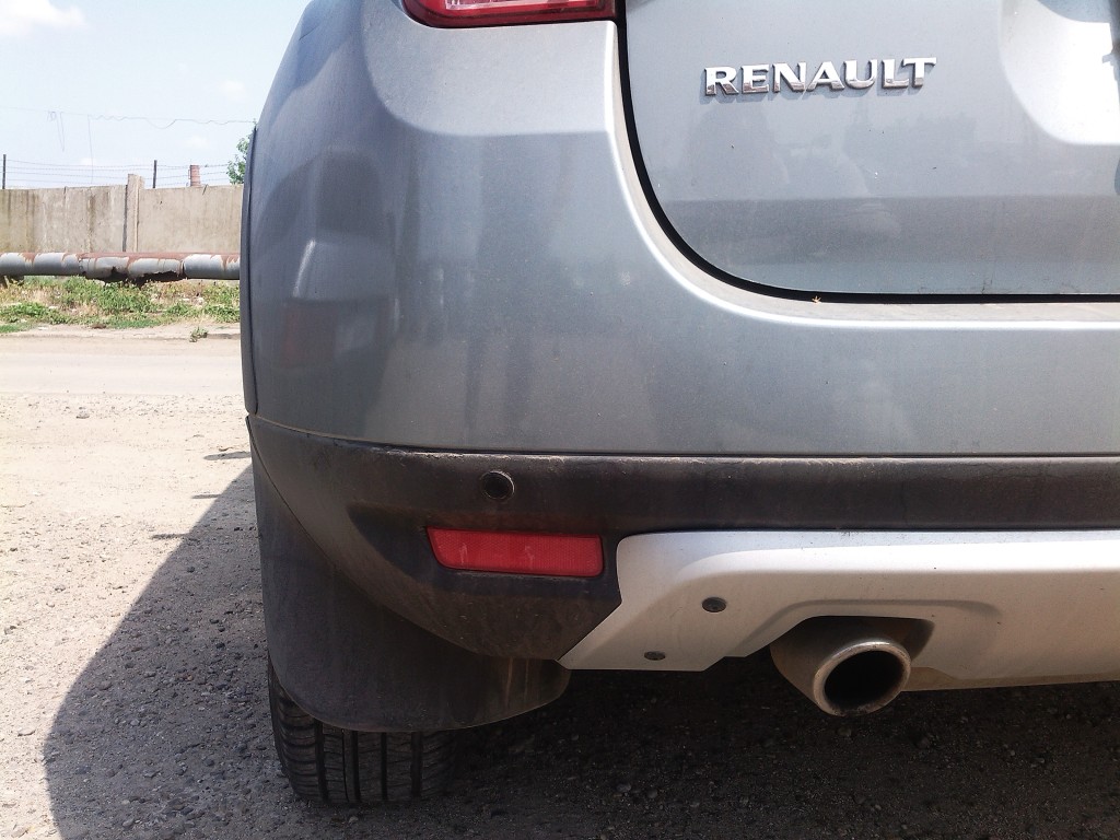

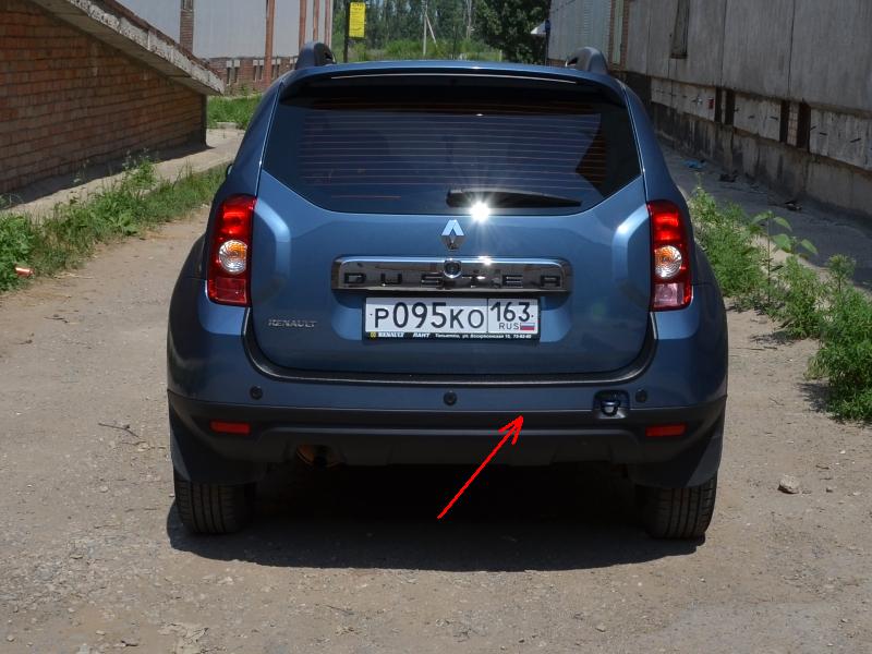

Кто нибудь сам ставил парктроники??? Интересует вопрос выбора места... Все устанавливают их как на фото... А нельзя ли пониже, на черную полоску, показанную стрелкой??? Там мне кажется будет более гармонично смотреться... Черные на черном...

Сообщение от zizigal
Вложение 32101
Именно туда и ставил
Наклеиваешь малярный скотч, размечаешь, сверлишь и ставишь. Ничего сложного.
На черную область??? Бампер надо снимать?
Все без снятия бампера, место шурудить рукой там есть

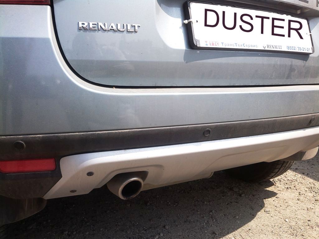

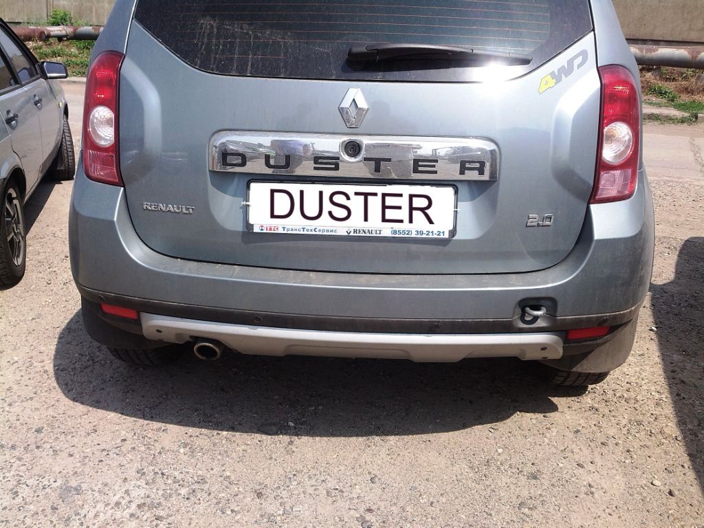

Привык уточнять... Семь раз отмерь, как говорится... Можно по хитрому поступить...
А фото есть
После обеда выйду сфоткаю
ВОТ

Таки поставил сегодня парктроник самостоятельно.
Обошелся естественными отверстиями и полостями, только бампер сверлил под датчики, от них в багажник протянул через дырку под фонарем, куда идет разъем.
Провод экранчика протянул по салону под резинками дверей, пластиком стоек и по потолку к центральному зеркалу, на зеркале сверху его и приклеил (мне так удобно).
Справа попал в усилитель, сверлил посередине заднего отражателя, слева пусто, а справа какая то пластмасска, пришлось поковыряться.
Датчики ставил в неокрашенную часть бампера, средние над срезом номера, крайние ровно посередине (над) отражателями.
Долго проковырялся над подключением, т.к. не нашел зажимов чтобы провода не резать, пытался разобрать разъем - не получилось. Пришлось побольше зачистить, сантиметра на 2.5-3 провода парктроника, вставить в разъем заднего фонаря, и потом разъем вставить в фонарь. Провода парктроника развел сверху и снизу что бы не коротнуло, т.к. задний ход и масса рядом располагаются.
Кого интересует - провод заднего хода - сиреневый самый крайний рядом с массой (черным).
PS: на все ушло около 3-х часов, без гаража, без ямы, на улице под снегом, с перекурами и чаепитием.
