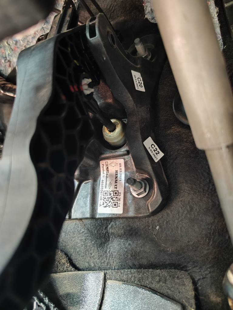

Доброго всем дня! Автомобиль Дастер 21 год в новом кузове, дизель. В течении последних пару месяцев, при включении зажигания, начала выскакивать ошибка "проверьте стоп-сигналы", исчезает сразу же после запуска двигателя. Соответственно сами стоп сигналы не работаеют пока не запустишь двигатель, хотя при включенном зажигании должны работать в любом случае. Пробовал менять лягушку стопа, не помогло. Сканирую елм 327, выдает ошибку P0833(29). Ездил сегодня к официалам, они сканируют своей программой, выдает ошибку обрыв цепи стоп сигнала, чуть поковыряли проводку фаркопа, сказали все в норме, в чем причина понять не могут, взяли паузу до 4 августа, записали меня уже на весь день, будут ковырять проводку. Может у кого то было что то подобное, или есть гуру, кто подскажет куда копать. Чувствую ОД сами не совсем компетентны в этом вопросе да и мотаться мне к ним за 70 км в соседний город не особо хочется. Да момент ещё такой, если например отсоединит лягушку, потом подключить, то ошибка пропадает, и не появляется, пока не проехать на машине буквально метров 20-30, так же если эту ошибку удалить, то она не появляется пока не проехать немного на машине.

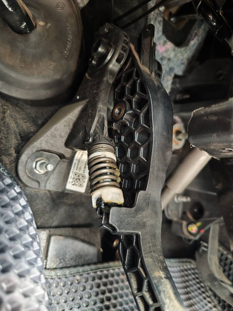

Согласен. Есть где то датчик, остаётся только его найти. Визуально вокруг педали сцепления никаких проводов и датчиков нет. Предполагаю, что может он как то интегрирован с рабочим цилиндром сцепления и находится не в педальном пространстве.
вполне вероятно, фото не нашел но стоит он в три раза дороже, чем старый...
