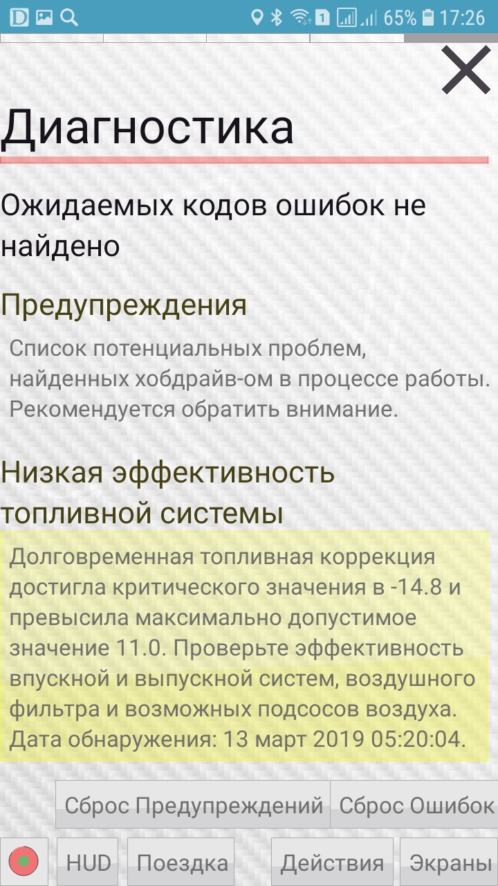

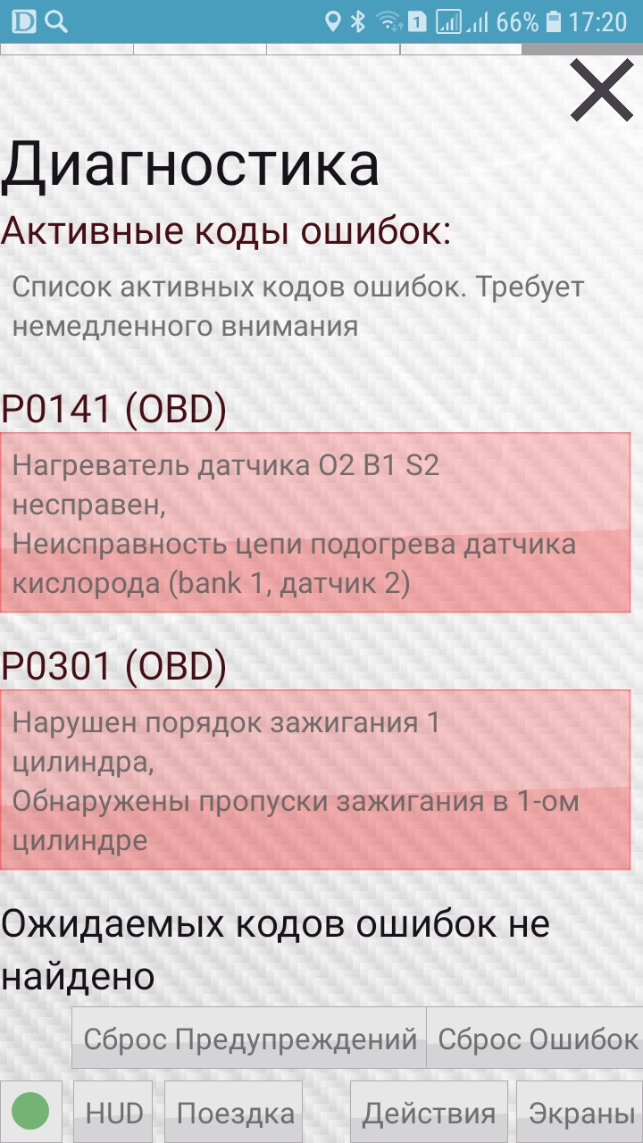

Ошибка P0301 и предупреждение подсоса воздуха.
Привет с соседнего форума!
У Вас поживее будет!
Как то с неделю назад завел дистанционно, слышу троит, выбежал, заглушил/завел, все ровно. После этого заводится нормально, обороты на АКП 802-803 как вкопанные, проверяю сканером P0301 - пропуски зажигания первого цилиндра, поменял свечу и катушку с первого на четвертый, ни хрена, ошибка остается по первому цилиндру, ну понятно свечи и катушки не при делах. Так же есть предупреждение сканера следующего содержания: Проверьте эффективность впускной и выпускной систем, воздушного фильтра и возможных подсосов воздуха.
Фильтр менял примерно тысячу км назад, в пробках не стою, по полям не езжу.
Читал у клубней про подсос на кольце дросселя с подмоткой фум ленты... снял, фиг там, поменяли на рестайле крепление дросельной заслонки, некуда подматывать (фото ниже), да и так понимаю если бы подсасывало там то не только на первом цилиндре отражалось.
Если б сканером не полез то и не знал, кроме одного пуска с троением больше ни чего не было, обороты ХК держит, тяга нормальная, провалов нет. Запуск с первого раза на морозе -18, да и сейчас при 0
Пока из простого засоренная форсунка по первому цилиндру на ум приходит. Есть еще какие мысли?

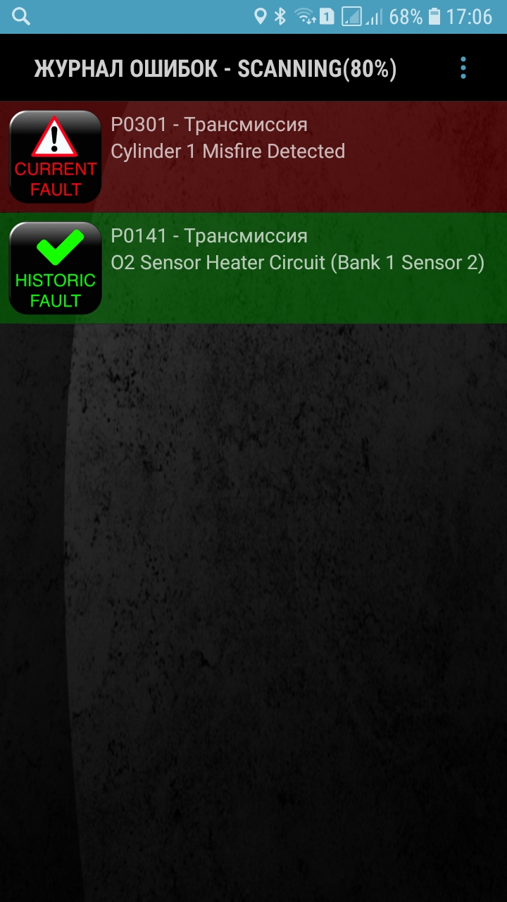

Диагностика Torque последним посредством ELM327 связь по блютуз, видит только ошибку P0301 пишет misfire.
А вот HobDrive трактует ошибку P0301 по инету как пропуски зажигания. И еще предупреждение о подсосе воздуха.
Ошибку по лямбде не смотрите, она как история, не могу стереть имеющимися прогами, саму лямбду поменял на бошевскую универсальную.
Ну соответственно стирал из этих прог, сразу их трет, но стоит двигатель перезапустить и сделать повторное сканирование как все по новой.

Если долговременная коррекция -14 то значит воздуха мало, а это не подсос а наоборот но это так же будет при загрязнении дросселя, непроходимости системы вентиляции картера, нарушении фаз грм и негерметичности клапана продувки абсорбера, так же косвенно может указывать на негерметичность форсунок или иные причины попадания топлива в масло
.... впрочем может это не минус а тире и тогда подсос или бензин невкусный и тд

Моя технология проведения диагностики:
1. На заведенном движке провожу диагностику, вижу ошибку
2. Глушу машину, зажигание включено, стираю ошибку
3. Отключаю ELM-ку, вытаскиваю ключ из замка зажигания
4. Жду 10 секунд.
5. Вставляю ключ, включаю зажигание, подключаю ELM
6. Провожу диагностику - ошибок нет.
Иногда для диагностики достаточно только включить зажигание (заводить не обязательно).
