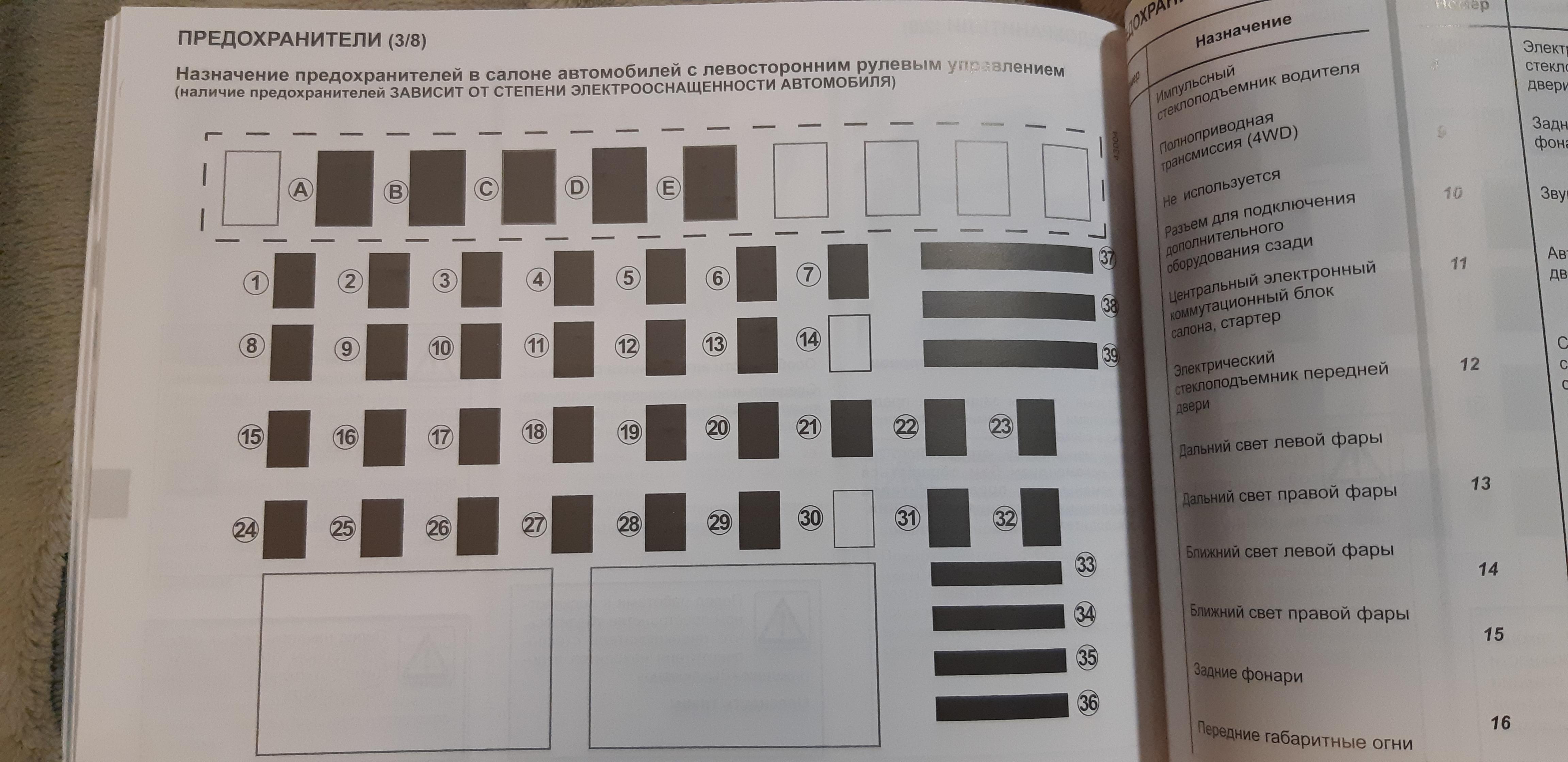

Вот из.мануала...
фото надо развернуть на 90° получится полное соответствие по расположению...
