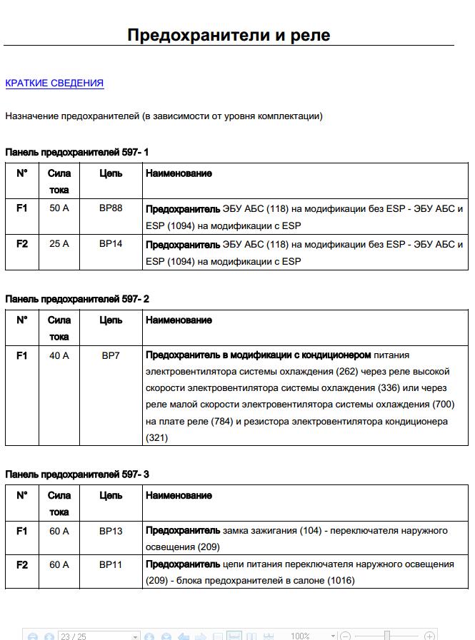

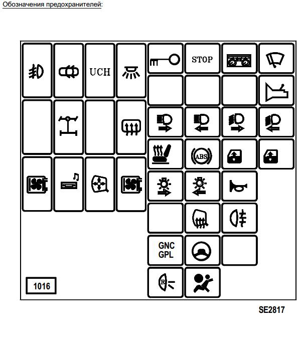

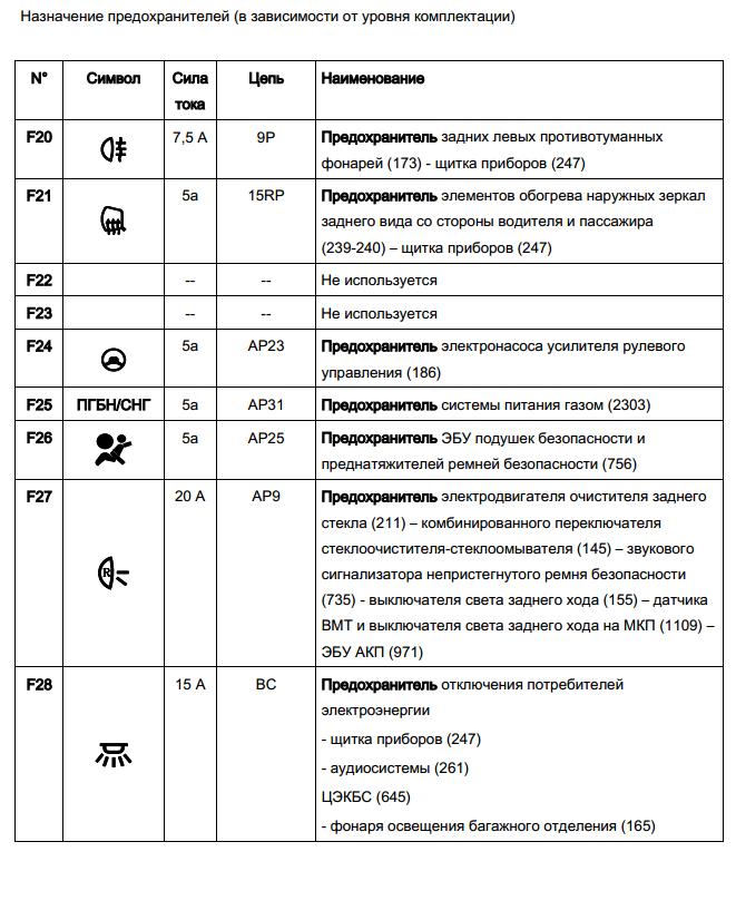

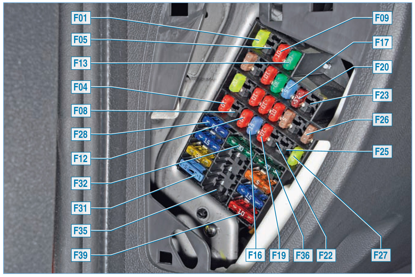

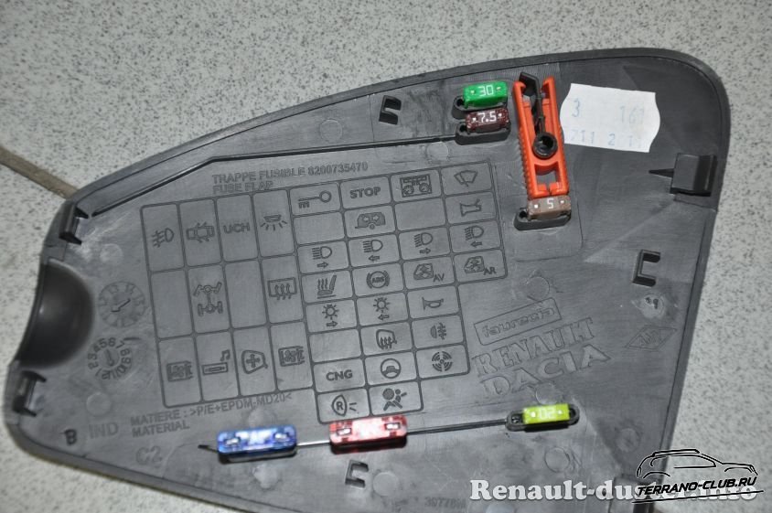

Все о блоках предохранителей старого Дастера.
Предохранители в САЛОНЕ.
Для тех машин, у которых на крышке блока предохранителей нет обозначения, можно распечатать и вклеить бумажный вариант. За предоставленный файл поблагодарим нашего коллегу-террановода Dima_Tr http://terrano-club.ru/threads/blok-...e-7#post-34693
Скачать PDF с яндкс диска.
Предохранители и реле подкапотного блока (F4R)

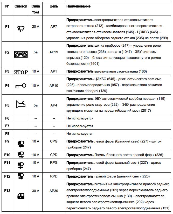

Всем добрый день. Подскажите пожалуйста куда копать: второй раз за 2 месяца перегорает предохранитель F2. Перегорает на ровном месте, без каких либо предпосылок. После замены все работает штатно. Кто сведущ накидайте причины и с чего начинать
Старый 15.07.2021, 15:57   #4
ViBer
Аватар для ViBer
Онлайн: ViBer вне форума
Был(а): 15 июн 2025 02:29
По умолчанию Re: Предохранители DUSTER до 2015 года
Сообщение от dmi9215 Посмотреть сообщение
В какой цепи он F2 или чего он предохраняет..??
