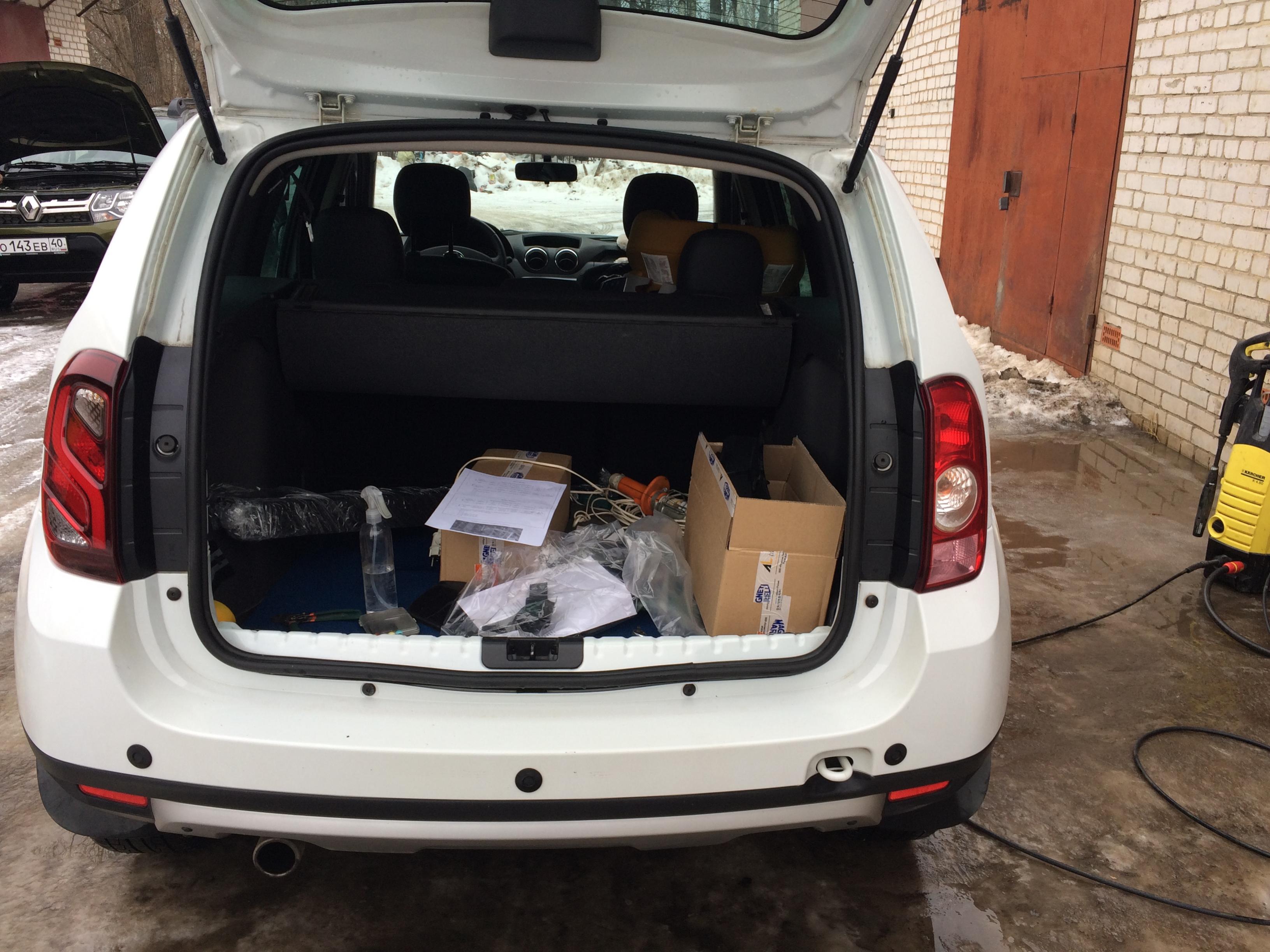

Установка LED ЗАДНИХ ФОНАРЕЙ на Дастер до 2015 года выпуска(Фаза 1)
Новый год, грех себе и машине не сделать подарок. Толковой инструкции не нашел и решил сам ее написать. И так начнемс: Вот в таком виде мне организовали наши партнеры с DusterShop77 для транспортировки до машины. Итого имеем 2 коробки и инструкцию по перепиновке разъема для Дастера не 2015 года выпуска-т.е. даже если Дастер был выпущен в 15году он мог быть первой фазы.
Все будет показано на примере левого фонаря, с правыми все так-же аналогично!
Начинаем демонтировать старые фонари. Сделать это не трудно. Отворачиваем два пластиковых держателей фонарей. В случае с правым будет немного не удобно, т.к. нужно открывать отсек домкрата и рукой нащупывать крепежи.
и фонарь будет свободно выходить из корпуса машины
Ну что давайте знакомиться с задними фонарями нового образца.
Старые фонари демонтированы, новые ждут своего часа. Дастер стоит пока без фонарей.
Пора приступать к перепиновке клем. Тут нам и пригодится инструкция
С виду может показаться что все так просто, но если знать как вынимать клеммы из коннектора. Так ничего трудного нет. Но в инструкции этого нет и пришлось порыскать в интернете как их достать. И так приступаем к перепиновке:
Вот так-вот выглядит коннектор с клеммами внутри. У левого коннектора после перепиновки 6 гнездо будет не задействовано, но будет задействовано первое.
 поддеваем отверткой или чем-то другим. Дверца открывается.
Далее отжимаем пластиковые концы и клемма вынимается. Вставляется потом просто до щелчка (если не услышали подергайте провод, он должен стопорится)
Согласно распиновке меняем клеммы в коннекторе и у нас получается вот это:
Теперь закрываем коннкетор и защелкиваем его на фонаре и ставим в отверстия. Посмотрим, что у нас получилось:
Фиксируем фонарь держателями и приступаем к правой фаре.
Итог:

Инсталировал)
Бюджет 3900р
Результатом очень доволен! С новыми фонарями "зад" интереснее смотрится)
