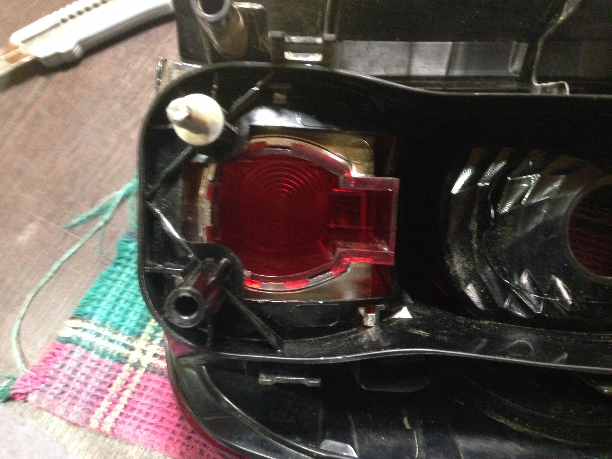

Сегодня пытался вытащить вытащить красный рассеиватель. Потратил 30 минут. Так и не смог этого сделать. Мешает упор-направляющая. Кто вытаскивал, подскажите, как?
Ломать, не предлагать!!!! Мне нужно вытащить красный рассеиватель и вставить белый.
