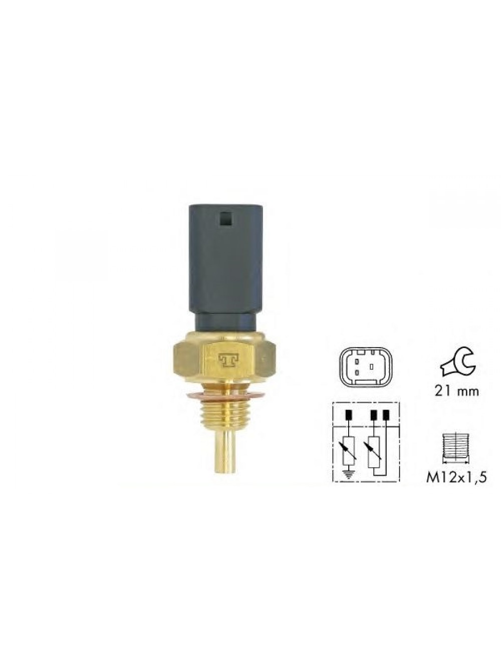

С полгода назад начались проблемы с показаниями на проборке температуры ОЖ, то 2, то 4 деления и так пока едешь всю дорогу. Решил кардинально всё вылечить и поменять и датчик температуры, и термостат , и заодно антифриз, тем более машина уже перемахнула 100000 км пробега. Поменяли, но проблема никуда не исчезла, а наоборот ещё хуже стало: теперь то 4 деления показывает, то вообще ничего не показывает. Местный электрик причину не нашел. Кстати снятые термостат и датчик были исправны. Пробовали ставить обратно старый датчик - результат тот же. В реальности по их сканер программам температура ОЖ в пределах нормы, термостат срабатывает своевременно. Думаю, что где то глюк в цепи. Посоветовали обратиться к официалам, чтобы их программами провести диагностику. Может кто то сталкивался с такой проблемой

Очевидно проблема в цепи датчика на приборку. Попробовать передернуть несколько раз сам разъем на приборке, проверить разъем на датчике, проводку возле него, проверить подключение приборки к земле - она подключается в двух точках MAM и NC:

Была такая же проблема на Степвее первом (мой первый реномобиль!) Термостат тут не причем! Помогла замена датчика! Точно наврятли вспомню давно это было, но... На Степке их два было один для работы ЭБУ (потому диагностика и говорит что все нормально температура, ОК) а второй для приборки! Он влияет только на количество "палочек" на панеле приборов! Датчик дорогой тогда я за него отдал 2.5-3к, мало того нашел только в Москве у одного ОД и в количестве 1 штука! Датчик двухпроводной, сегодня буду в гараже если найду фотку выложу!

Может ещё контакт хреновый быть на самом блоке двигателя. Помогает посадочное место немного наждачкой зачистить. Ну и массу на пихле проверить.

Была такая же проблема на Степвее первом (мой первый реномобиль!) ...... сегодня буду в гараже если найду фотку выложу!
Всё поменял на оригинал, и старый снятый родной датчик исправен оказался, только проблема видимо не в самом датчике.

Как ты проверил старый датчик? Мой старый датчик, к примеру, при нагреве только косячил на определенной температуре порядка 65-70 град., Были скачкообразные изменения характеристик! А в тему нового и оригинального... В те времена когда я ездил на "тазу" и менял датчик температуры мне в магазине дали 10 штук и сказали выберешь, остальные вернешь! Да конечно Рено не АвтоВАЗ, но все же!

датчик абсолютно тот-же на степвее1 .
трехконтактный с двумя измерительными элементами внутри
Проверяли в сервисном центре, где меняли. По их сканам глюков не обнаружено, термостат видно как срабатывает + рукой проверял патрубки на нагрев.

Метод проверки никому неизвестен... Если чисто сканер через обд разъем! То скорее всего не покажет, в мозг и на панель идут разные данные! Если в мозг что-то шло не правильно скорее всего чек бы сообщил! Я проверил на работе, нагревание, осцилограф, мультиметр и без машины! Вобщем хз! На термостат даже не греши, его неисправность тестится температурой шлангов вход и выход радиатора! Да и колебания он более плавные даёт! У меня же было какбудто по кочкам едешь и лампа моргает с плохим контактом, но ты на трассе и машину не трясет!

Serzh-67, никаких глюков у вас и не найдут. Как уже сказали, в Дастере 2 датчика в одном корпусе, один, который может давать ошибки, у вас исправен, он идет в ЭБУ и по его показаниям включается вентилятор. К вентилятору претензий ведь нет? Второй идет на приборку и по нему включаются палочки на приборке, на работу машины никак не влияет и не диагностируется.
Надо тупо искать неконтакт, начиная с фишки на датчике температуры и далее к приборке. Ну самое хреновое если неконтакт в самой приборке, что тоже теоритически может быть.

всё проще делается... надо для начала , по идее проверить сопротивление на самом датчике , относительно корпуса датчика , затем отномительно гбц(куда он там вкручен , вродеб в гбц)
и потом относительно кузова.
ну и сравнить с сопротивлением второго термистора можно , того что идёт на эбу.
они наверняка одинаковые...
А потом уже можно подозревать приборку

Посмотрел по схеме, датчик ЭБУ обоими концами идет в ЭБУ, а датчик приборки идет одним концом на приборку через какую то промежуточную фишку. а с другой стороны на корпус датчика. Получается земли у датчиков разные. Но датчик новый, его недавно вкручивали, вряд ли там плохой контакт. Все что дальше это общая земля, если с ней что то это тоже бы была бы не единичная неисправность показометра приборки.
Я всегда начинаю с простого вдруг повезет. Покачал бы провод около фишки датчика при заведенном моторе посмотрел не появляется какой либо зависимости в показаниях от положения провода, выдернул бы фишку, посмотрел в разъем, можно в лупу нет ли окисления в дырочках почистил бы контакты проволочкой. прошел по проводке тоже бы потряс ее. Прозвонил бы земли, это все 15 минут работы.
Ну а потом съем приборки и прозвон разъем приборки-разъем датчика. Далее по результатам.

Спасибо всем за советы. Но произошло чудо. поехал на дачу, а это 70 км в одну сторону. где и хотел спокойно заняться поиском проблемы с учетом всех советов. Завелся и через 3 минуты показывает четыре палки, думаю, что сейчас погаснут, но всю дорогу показания температуры не гасли. На даче решил ничего не трогать, а посмотреть, что будет происходить далее с датчиком ОЖ и показаниями на приборке. Через сутки выезжаю домой, ещё 70 км, и опять всё чинно прогрелось с показаниями на проиборке и до самого дома проблем с показаниями температуры ОЖ не было. Вот так. Не знаю с чем это связано, но пока будем наблюдать.
