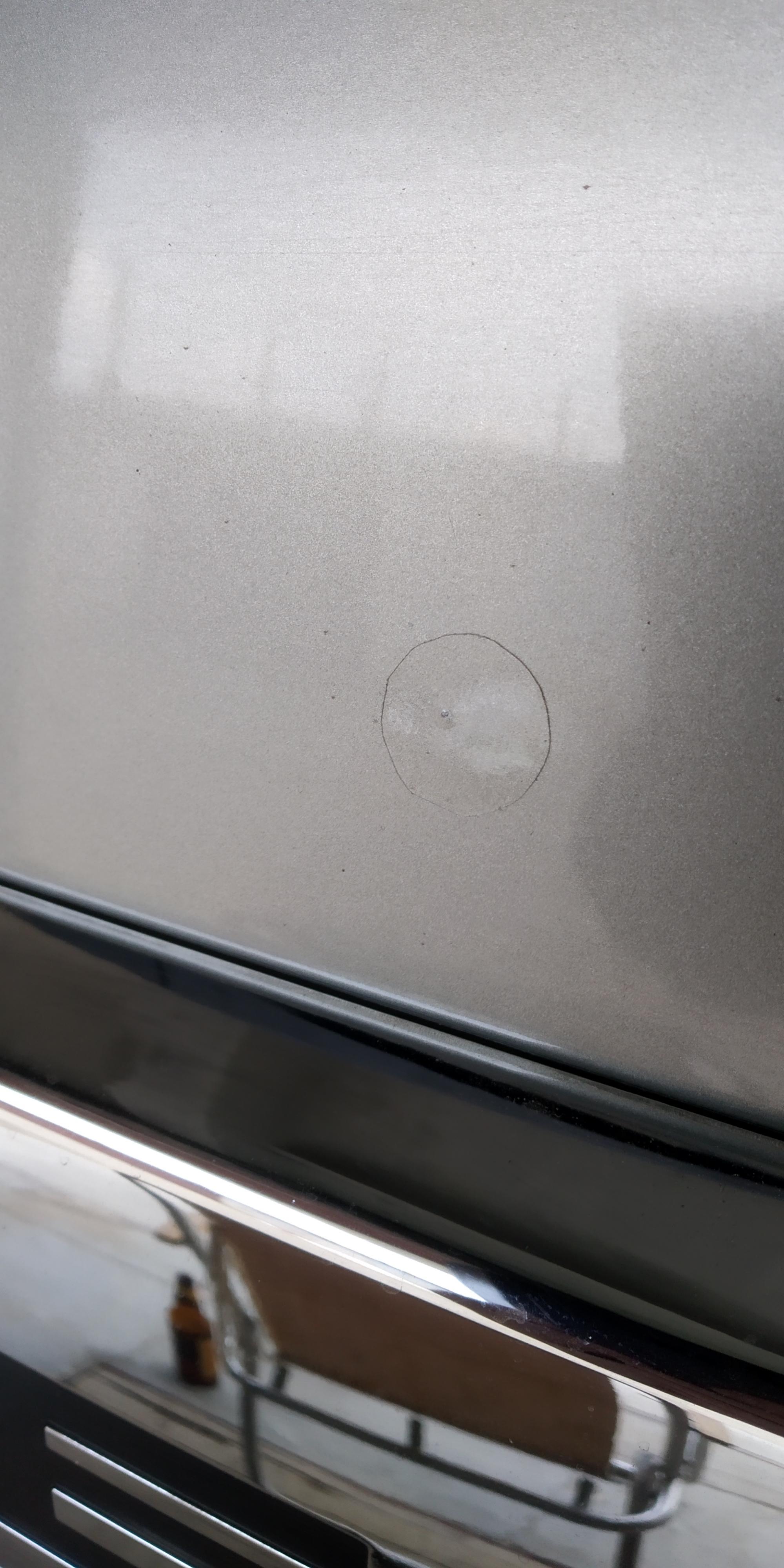

пупырки-вздутия на ЛКП
всем привет. у меня машина 2014 год, весна, т.е. только только 2 года. Случайно обнаружили такие вот вздутия на правой задней арке, штук 5, разбросаны ближе к низу.
Недавно зашел в салон б\у машин - смотрю дастер 13 года, такие же пупырки на ЛКП, но гораздо больше, может штук 30 будет.
Специально обошел с десяток других б\у машин более старых, в т.ч. шеви ниву, ссангйонг актион- ни у кого подобных дефектов нет.
попадание камней и прочего исключаю сразу. менеджер в салоне предварительно сказал что гарантия и покрасят. только вот гарантия скоро кончится, не буду же я вечно подкрашивать эти пупырки

На арках задних тоже есть. Видел тему, вскрывал их кто то, ржи внутри нет. Видимо такая хреновая покраска.

На четвертом году обнаружил на задних крыльях такие же вздутия расковырял их ножом и закрасил кисточкой с флакончика, ржавчины не было. но первые два года ни каких вздутий не было. Видимо камушки делают микротрещины, попадает вода + мороз и вот результат.

У меня машина 2012 года. В прошлом году на обоих арках были такие же пузыри. Не по 30 конечно, с десяток на обоих сторонах. Покрасили по гарантии без лишних вопросов, но порекомендовали заклеить эти места пленкой. Типа по гарантии красится только один раз (не знаю с чего они это решили). Но пленкой я все-таки заклеил.

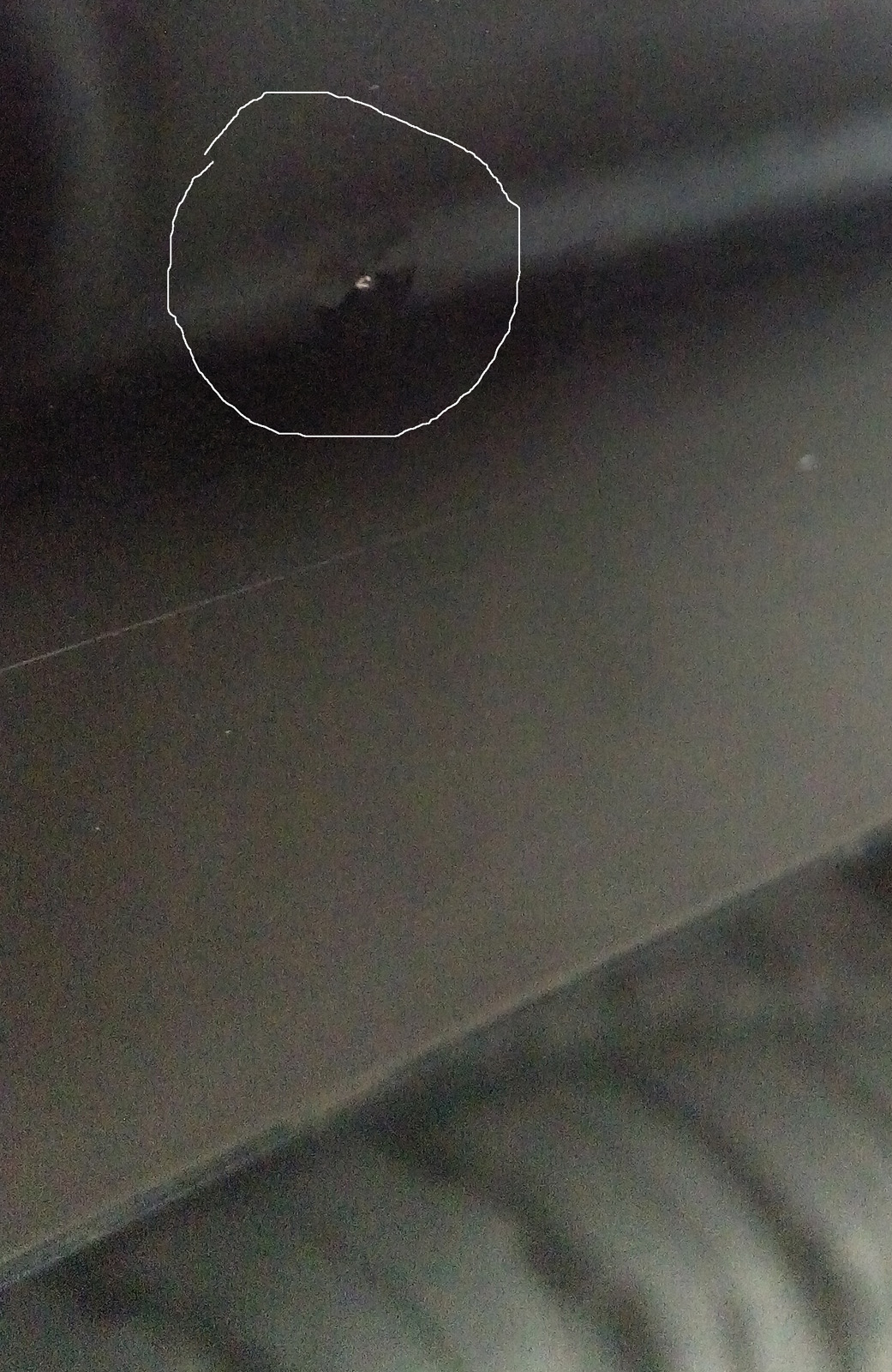

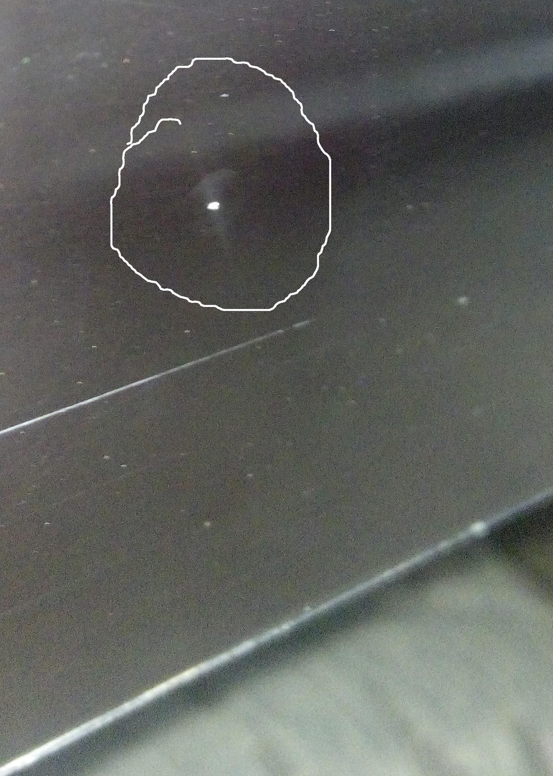

Случайно нашел у себя один пузырек на задней арке ближе к бамперу. Как ни смотрел, больше не нашел. Думаю, тут не в летящих из под колес камушках дело. На Логане был вообще на крыше.
А если пузырек оставить как есть (не сколупывать и не подкрашивать), чем чревато это? Ведь обычно они не заметны, еще постараться найти их надо. Если под ним не будет очага коррозии, то м.б. и ладно???

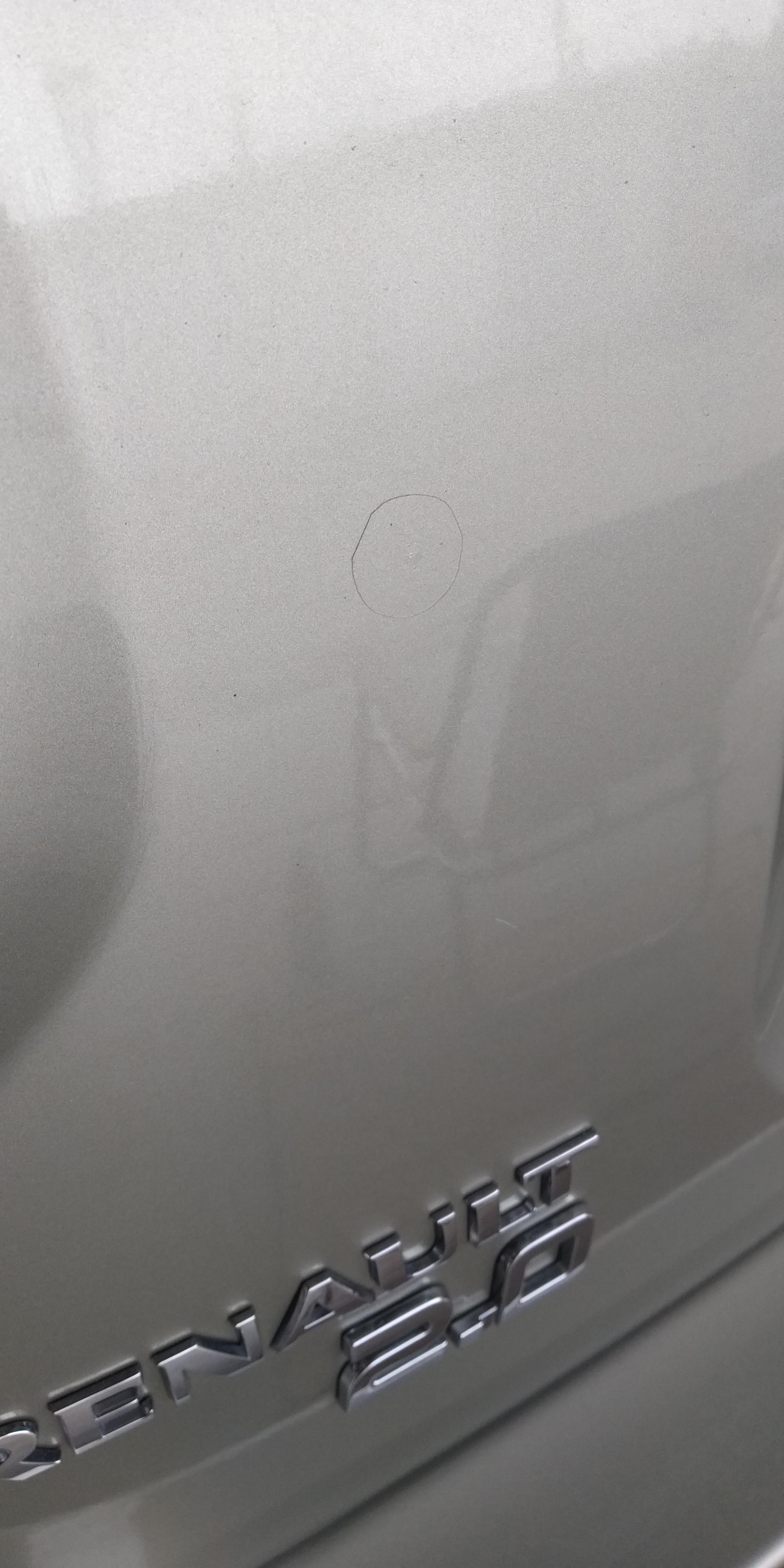

Был такой на задней двери, лет пять.
Чтобы полностью удалить всю ржавчину, пришлось выпилить вот такой пятак.

5я дверь цветет, лучше устранить

Rain77
Чтобы очага не было,нужно чтоб под краску не попадала влага. У себя на пятой двери пару лет назад нашел два таких вздутых пузырька. Вырезал кругляши из бронепленки ,обезжирил,высушил и приклеил. Две зимы перезимовали. Пока все нормально.

Делаю точно так же .Под анти гравийной пленкой ни чего не гниет- клею прямо по пузырикам и сколам и тишина...по три года(и под накладкой задней двери тоже).Пленка 3m анти гравийная.
