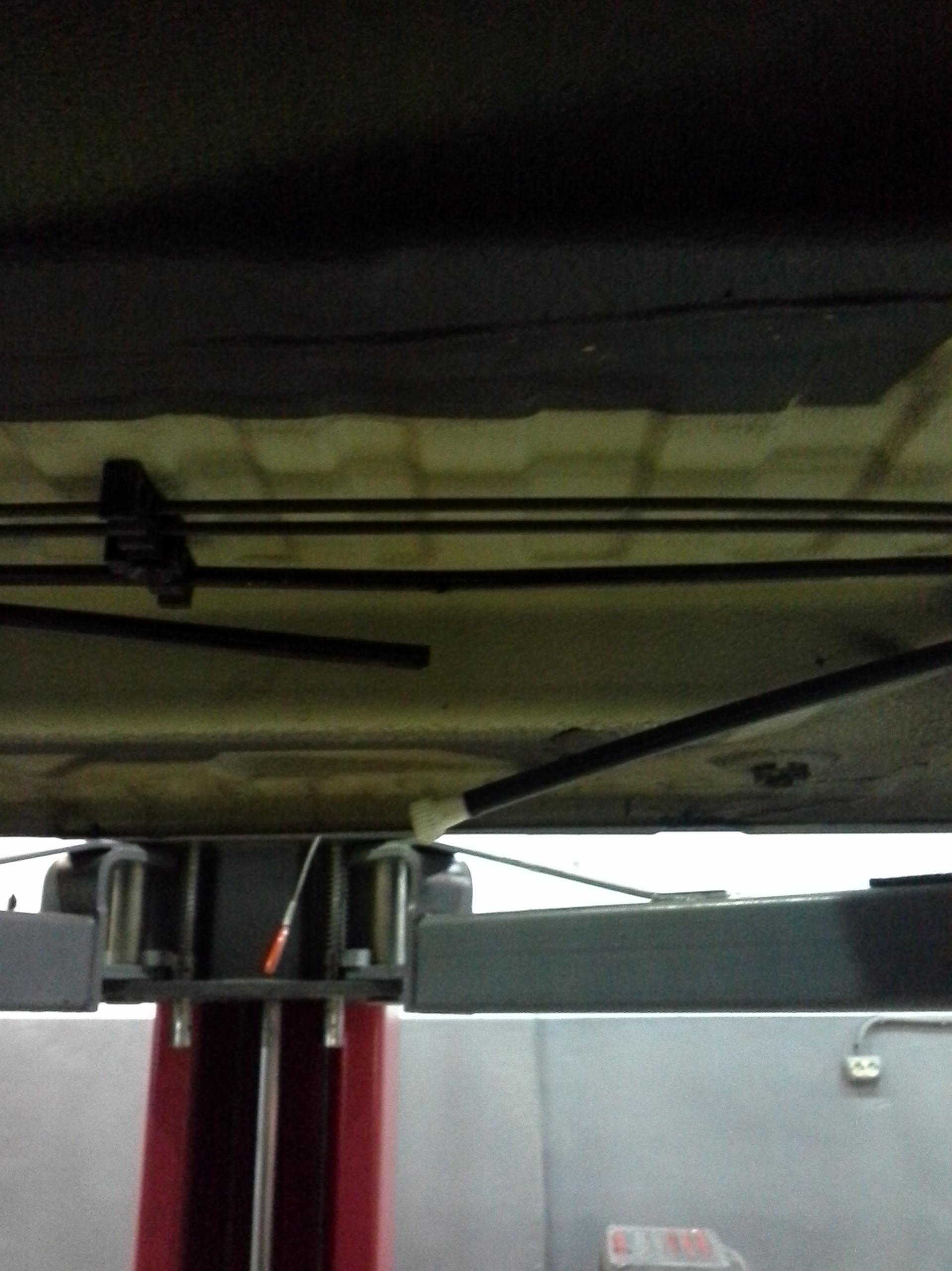

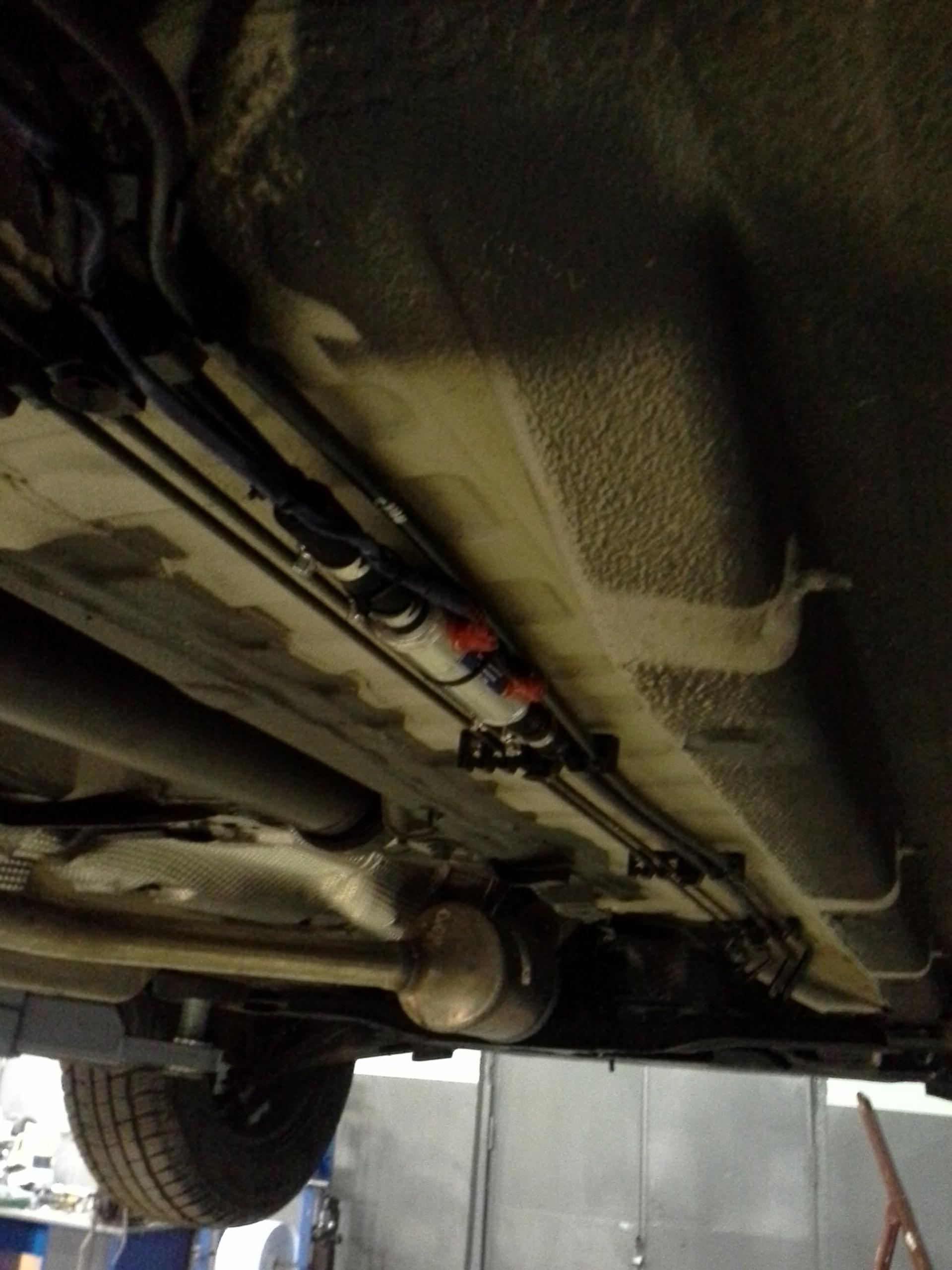

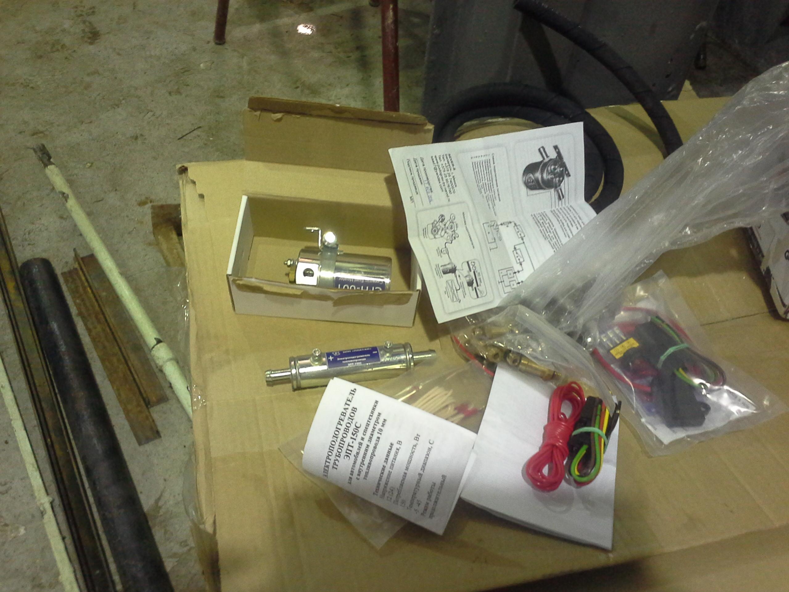

Были куплены два проточных подогревателя топлива
Название: 2014-10-29 13.19.26.jpg
Название: 2014-10-30 13.00.58.jpg

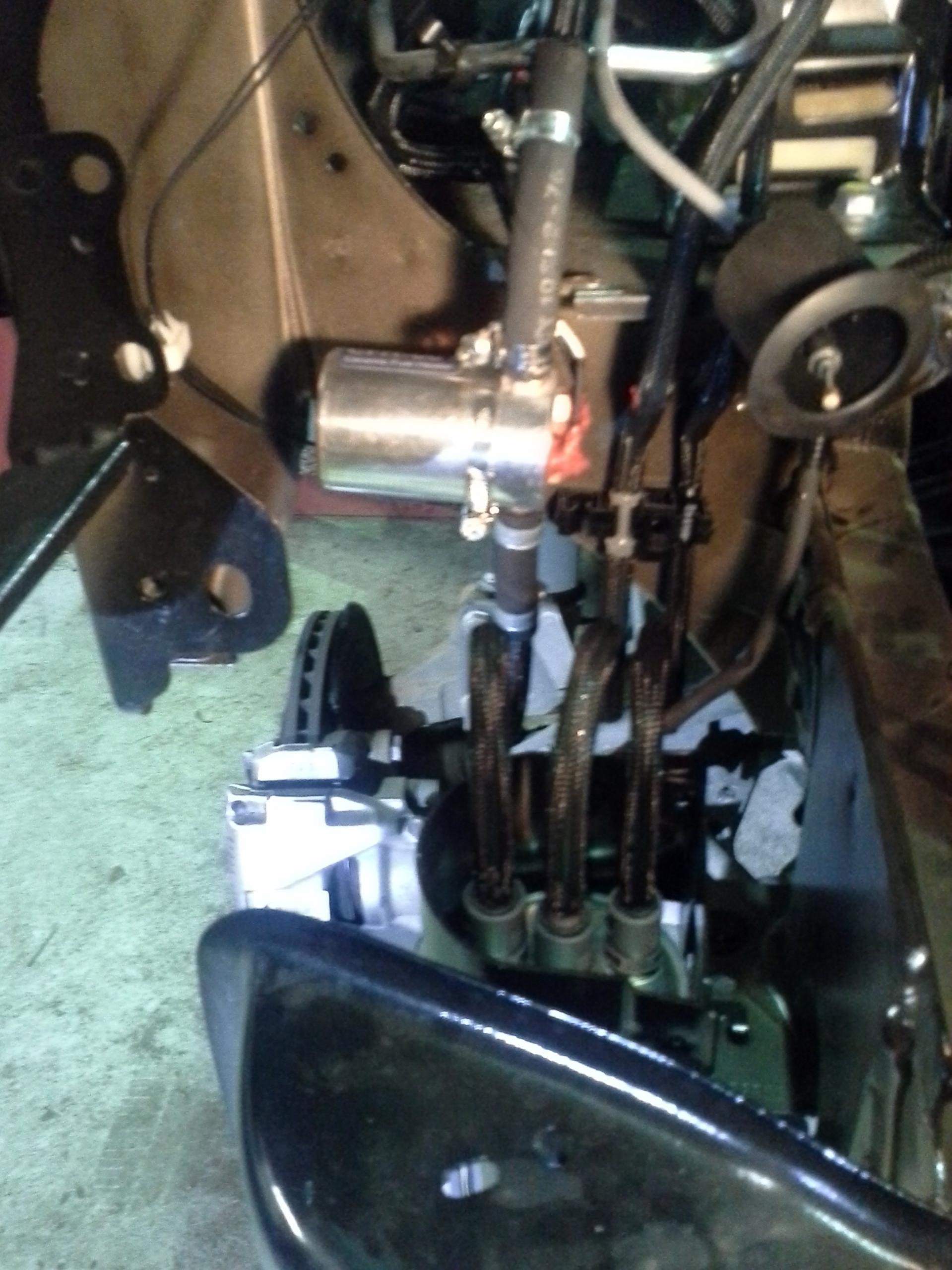

Первый врезался сразу после бака, увы но наша конструкция топливозаборника не позволяет вмонтировать именно подогреватель топлива на топливозаборник(так что слабое место осталось это сетка топливозаборника и примерно 7 см шланга выходящего из бака)
но тут уж думаю надо таким киселём бак заправить чтоб забить что буду надеяться что не попаду так.
Название: 2014-10-29 17.28.16.jpg

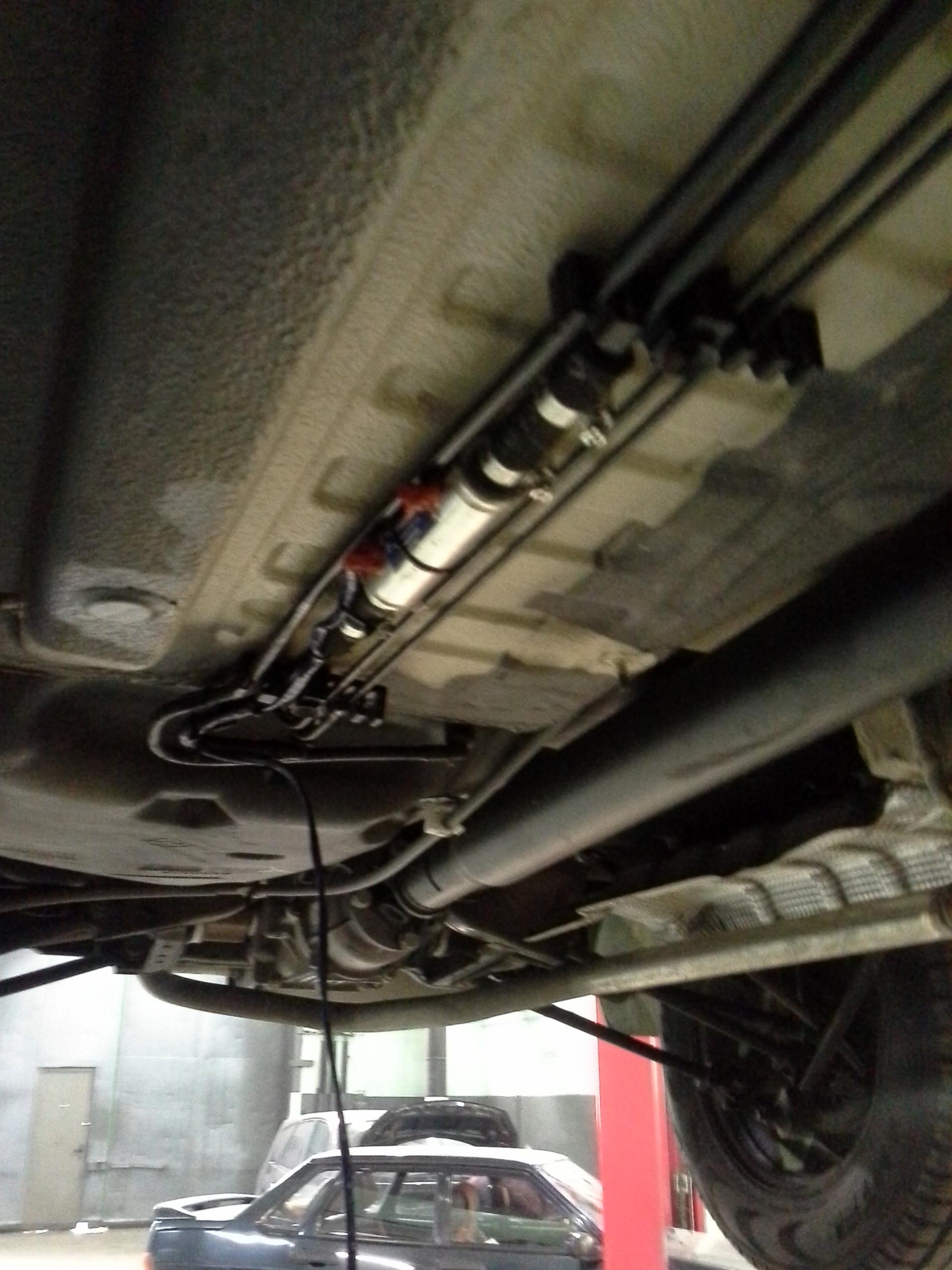

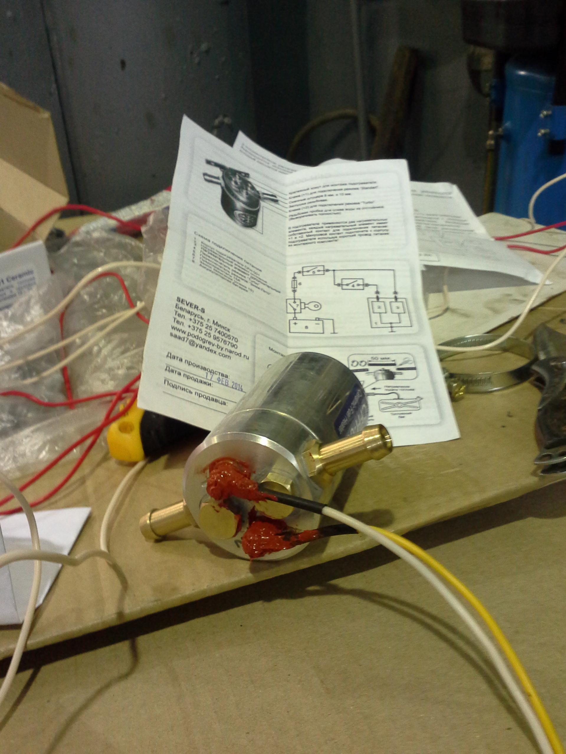

Второй был вмонтирован сразу перед топливным фильтром и имеет 2 режима работы стандарт и турбо,
вкратце технология такая,
разрезается топливная трубка вставляются медные втулки внутрь пластиковых чтоб была возможность обжать потом при монтаже
Название: 2014-10-30 10.47.29.jpg
ID:	64418 Нажмите на изображение для увеличения
Название: 2014-10-30 12.13.58.jpg

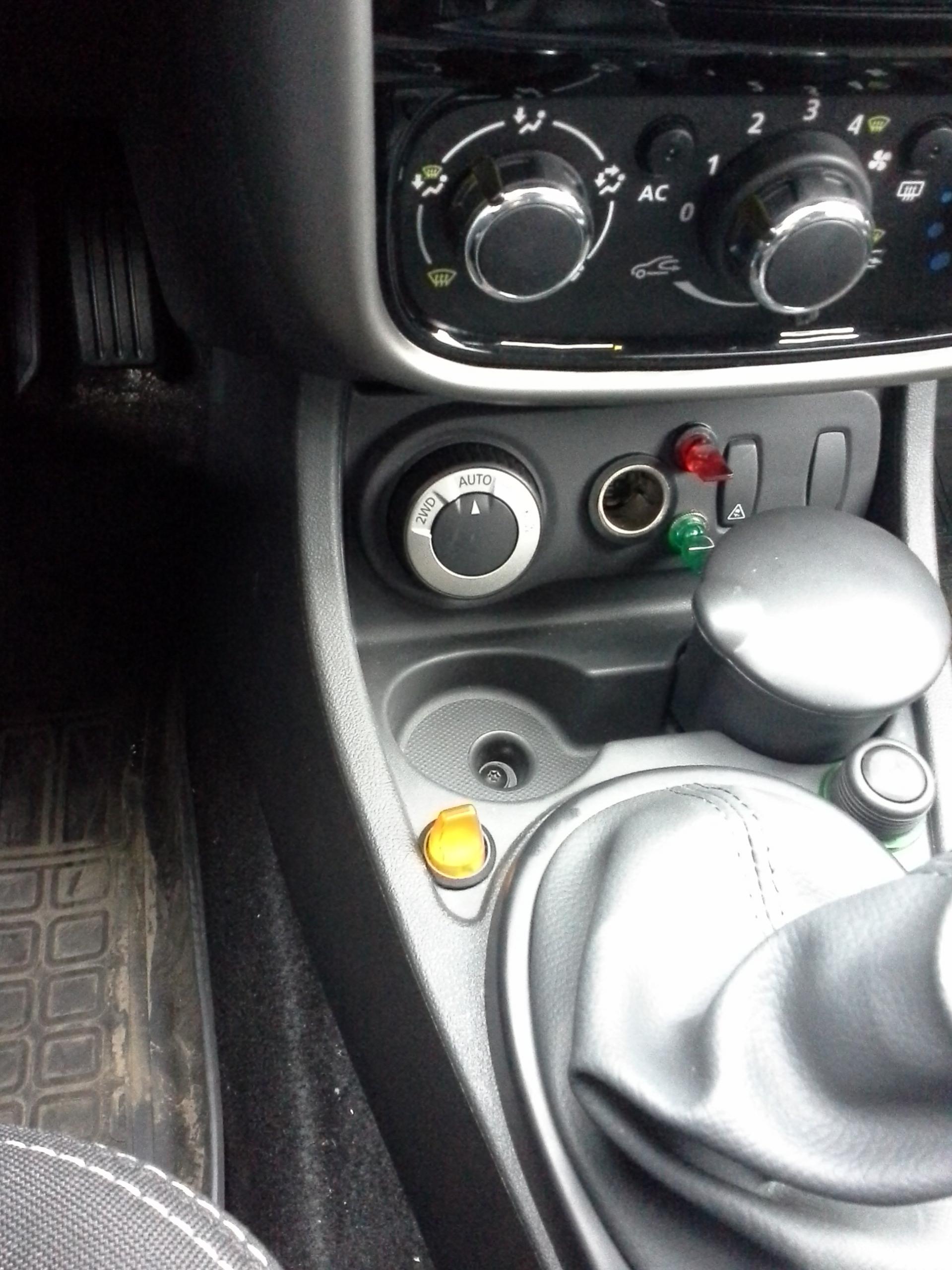

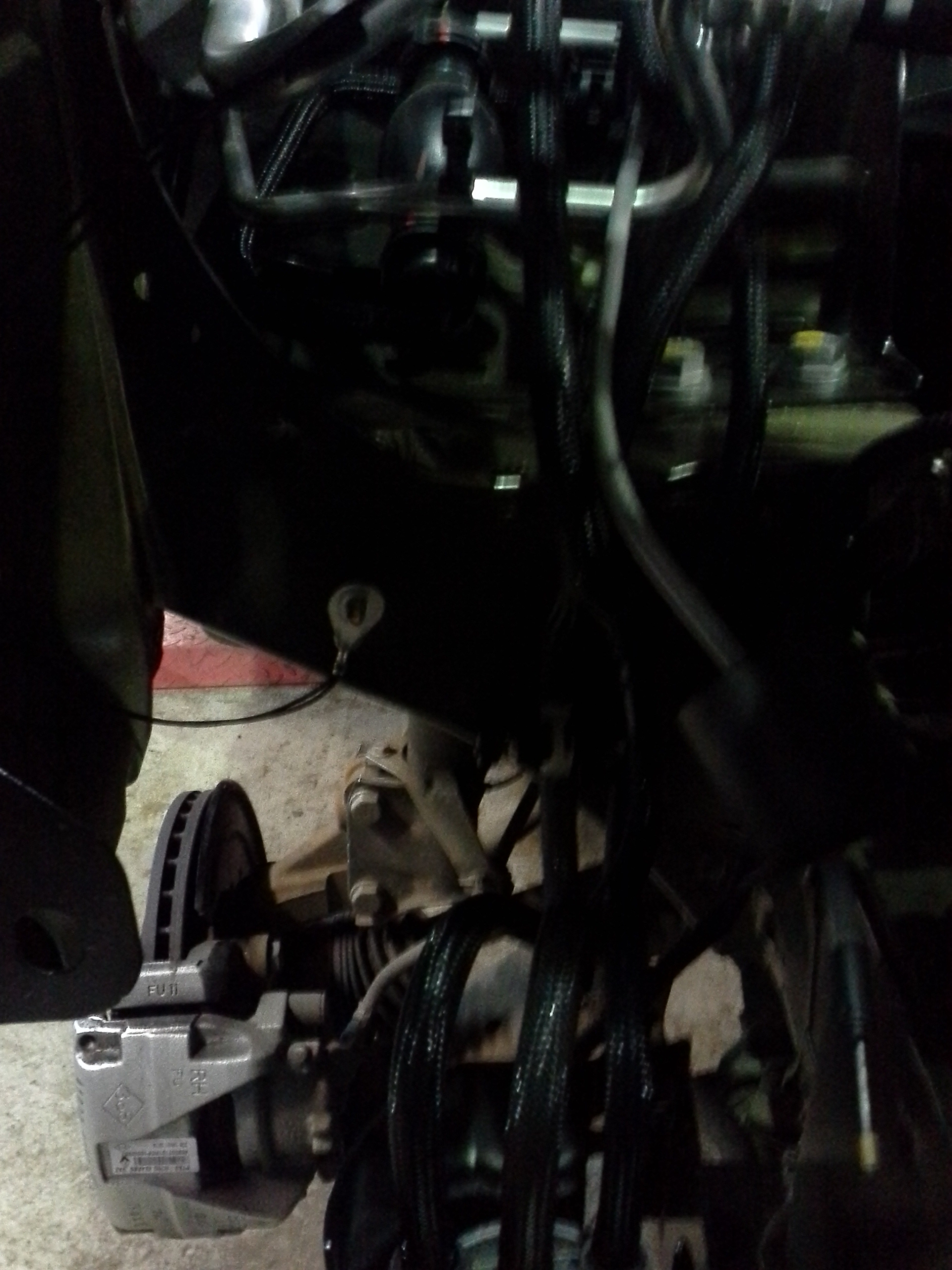

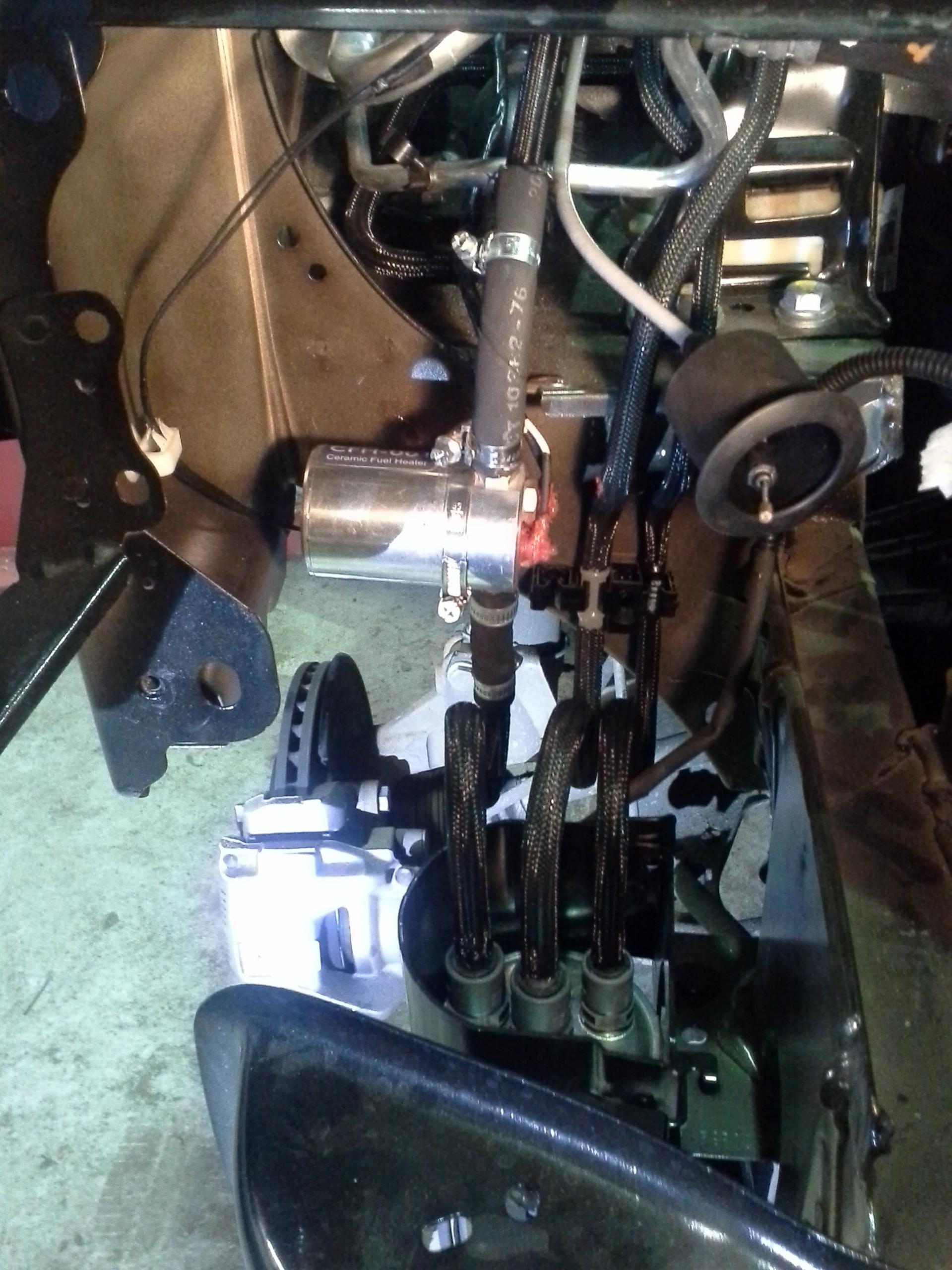

монтируется проточный подогреватель проводка через стандартное отверстие возле бака заводится в салон, проводится на центральный туннель и через реле и предохранитель подключается к плюсу после ключа,
почему после ключа,
ну уж очень не хочется однажды забыв выключить утром обнаружить севший аккумулятор,
ID:	64419 Нажмите на изображение для увеличения
Название: 2014-10-30 10.47.46.jpg

так как основное место выпадения парафина у нас фильтр,
то прямо перед ним был установлен второй подогреватель имеющий 2 режима работы
приблизительно его схема это два независимых нагревательных элемента которые могут работать как по отдельности так и сразу вместе,

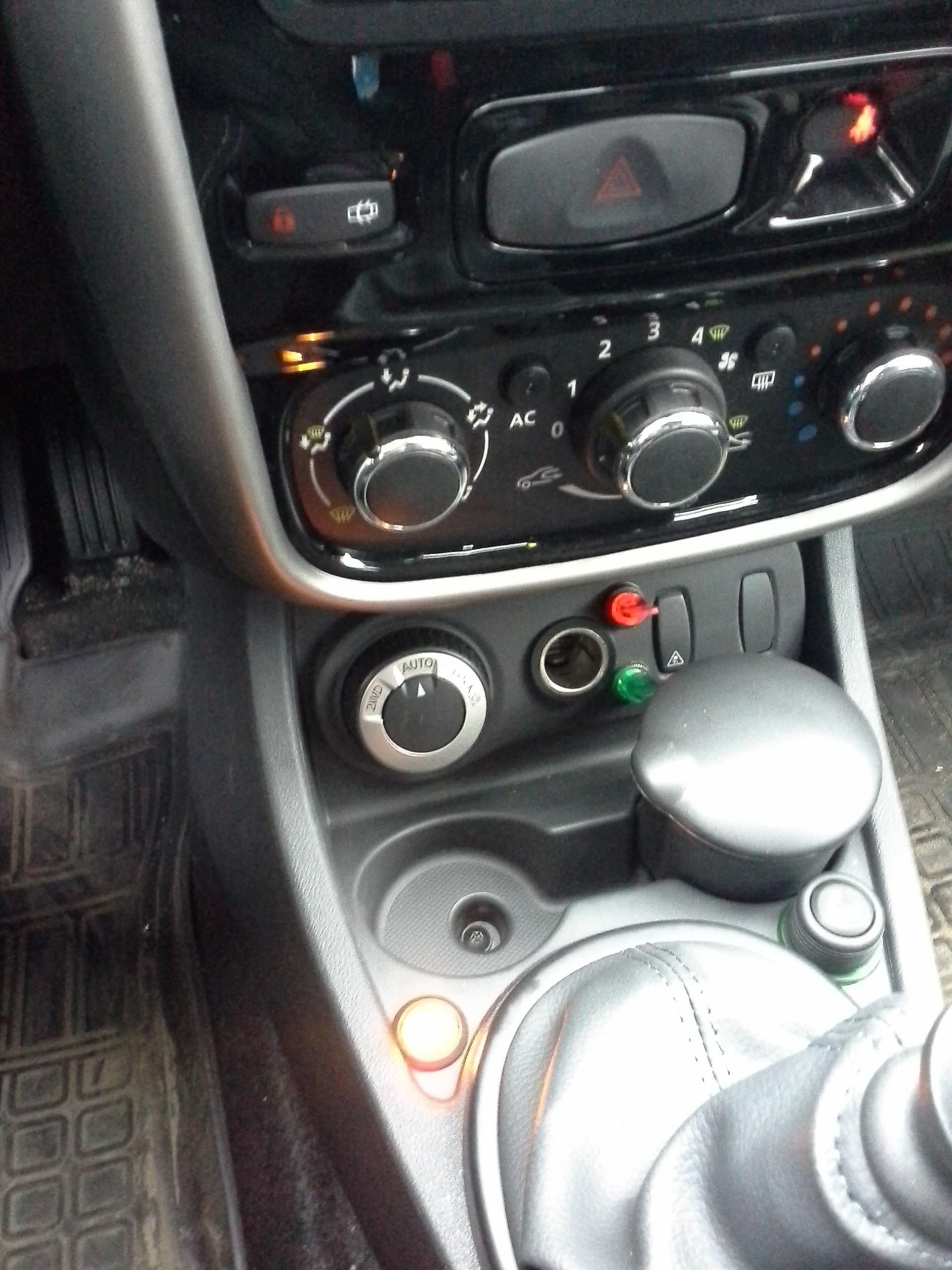

так же протянута проводка в салон через реле и предохранитель подключено к плюсу после ключа.
технология примерно такая при морозах от -5 до - 15 работает на дополнительном подогревателе один из контуров,
догревает солярку уже пришедшую более менее тёплую от проточного после бака(мощность каждого контура примерно по 150 ват),
при морозе выше, летней солярке сильном ветре или просто так захотелось левой пятке включаются оба контура,
и тогда уже идёт максимально возможный прогрев.
желтый подогреватель сразу после бака, зелёный или красный по отдельности подогреватель перед фильтром,
включенные одновременно максимальный режим подогрева топлива.
