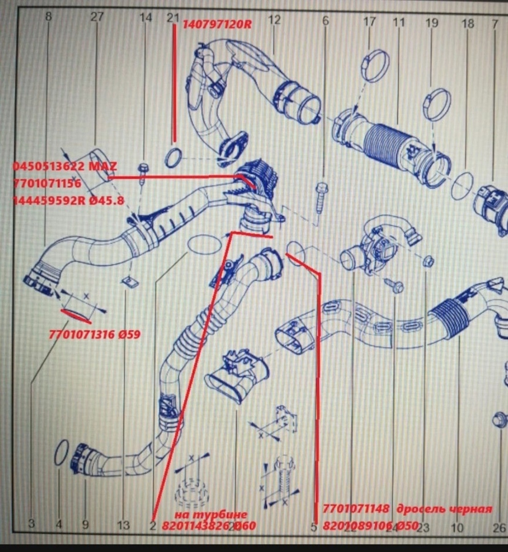

Нашёл вот такой номер 8201089106. Это случайно не наше колечко?

УПЛОТНИТЕЛЬНОЕ КОЛЬЦО UKORAUTO U0437017, уплотнительное кольцо HANS PRIES 628320. Это замены ка бы.

есть еще
Mercedes Benz Германия
0279974045

45мм внутр.
53мм нар.
4,6мм диаметр

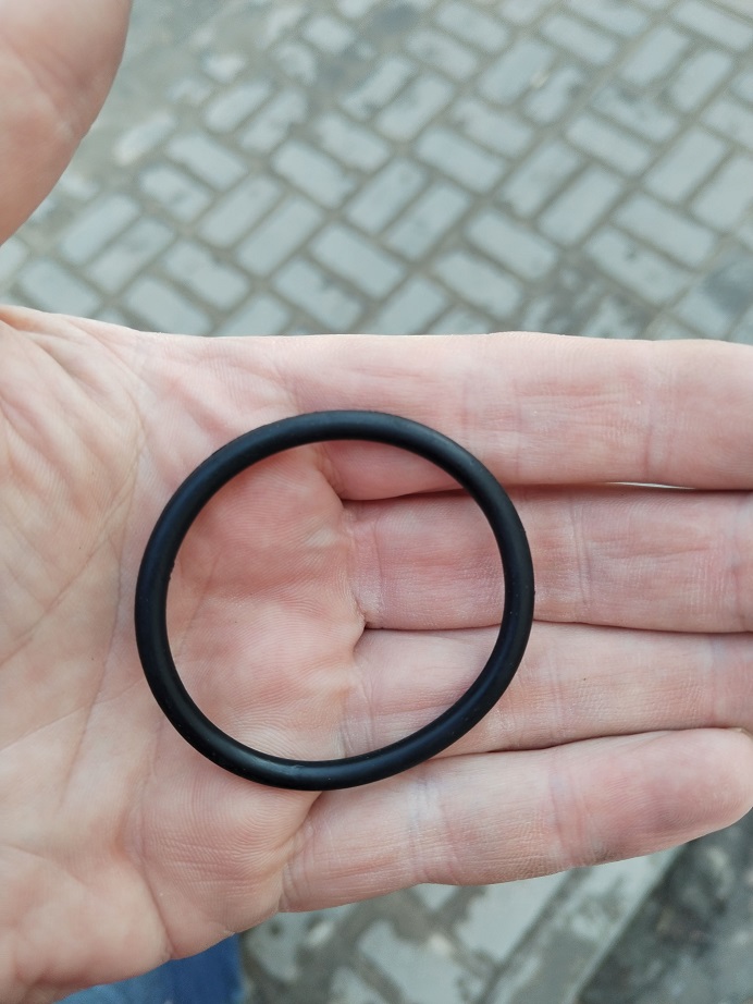

вот купил, 3 рубля, встал как литой, плотненько

После замены, патрубок оделся плотно. До этого на старой прокладке болтался и видно не было герметичности и был подсос. Сейчас с новой прокладкой и авто как то поехало, турбина стала чуствительнее подхватывать. Как то так

Сегодня забрал прокладку от мерса, один в один как у нас.
