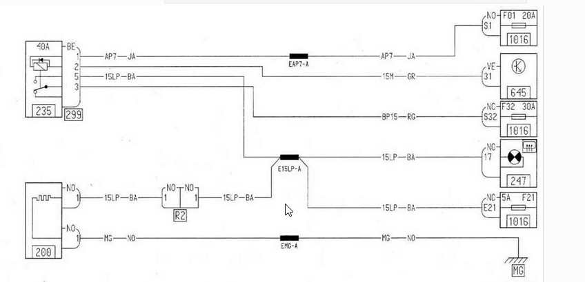

штекер нырнул в корпус двери.иши там. ребята подскажите включаю обогрев заднего стекла и боковых зеркал ,лампочка загорается реле щелкает но не греет зеркала и стекло.предохранитель целый не приходит + на заднее стекло и значит на зеркала где искать икуда залесть

Посмотри соединение **Разводка электропроводки приборной панели/левой задней части кузова** На схеме R2. Где находится не знаю..скорее всего в левой задней стойке
