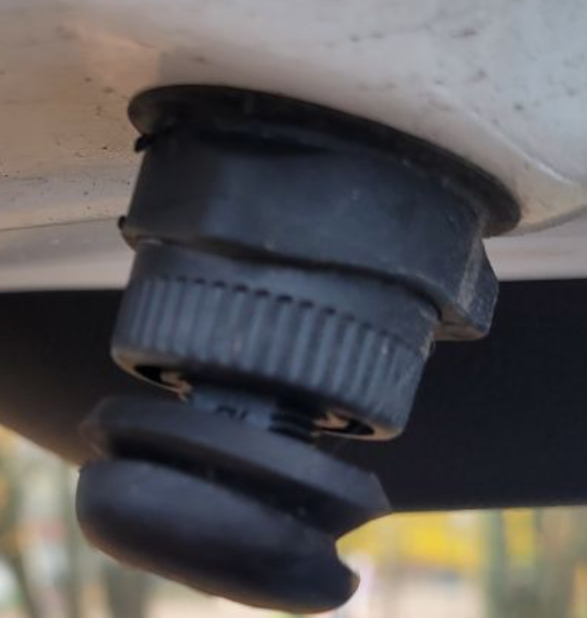

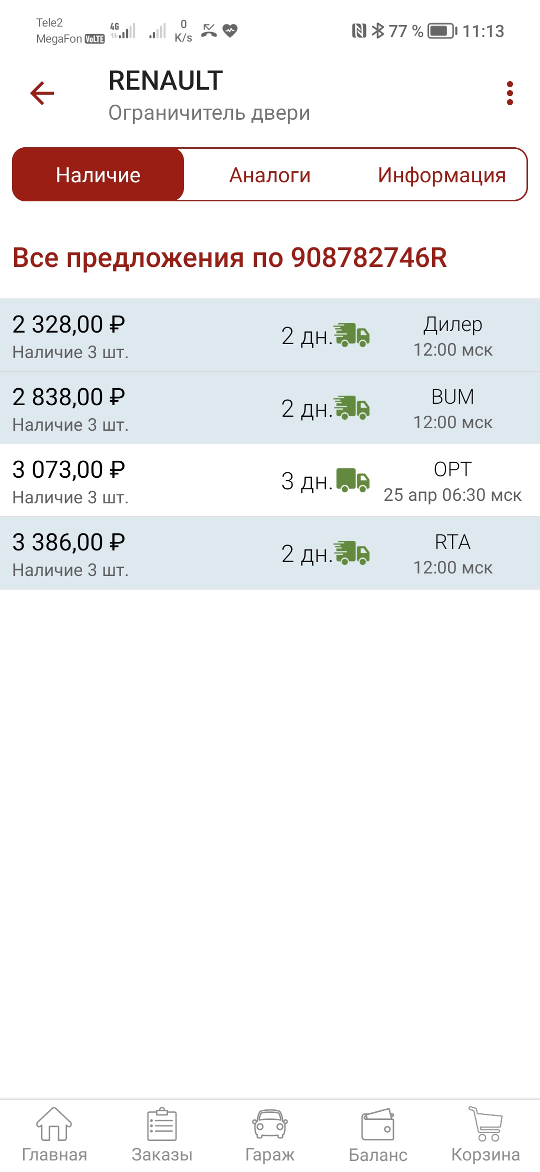

Всех приветствую.
Зимой увидел потрю этой резинки, но к счастью нашёл на том же месте где парковался. Вчера такая же история, но найти не удалось. Цена этой резинки более 2000 р, может есть какие то заменители, или аналоги?

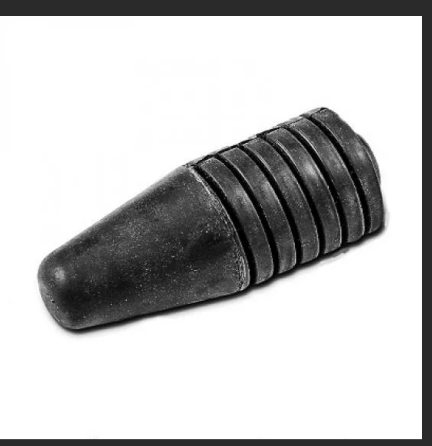

А конусные упоры крышки капота от классических тазов не подойдут? И вообще, авторазборки в помощь.

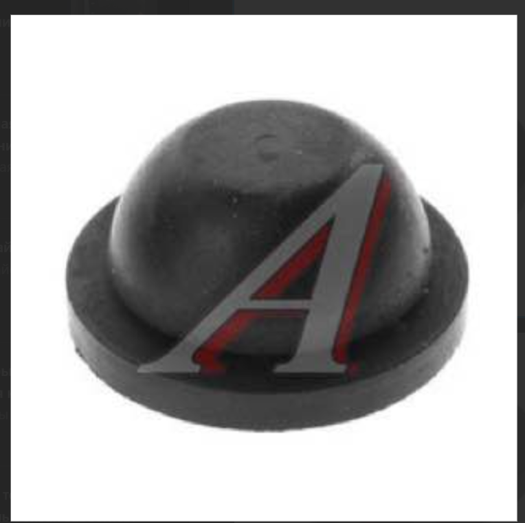

Варианты замены резинок:
1. Заглушка пола малая БРТ 21080-8402214-01 или 2108 2108-5112092-01
2.Отбойник крышки багажника Калины 2

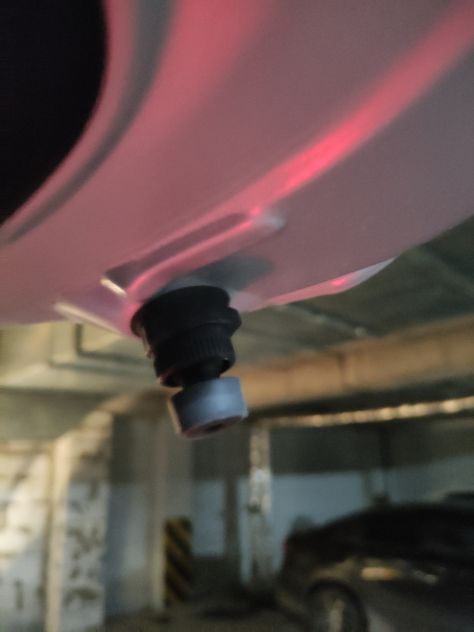

Замена всей конструкции
