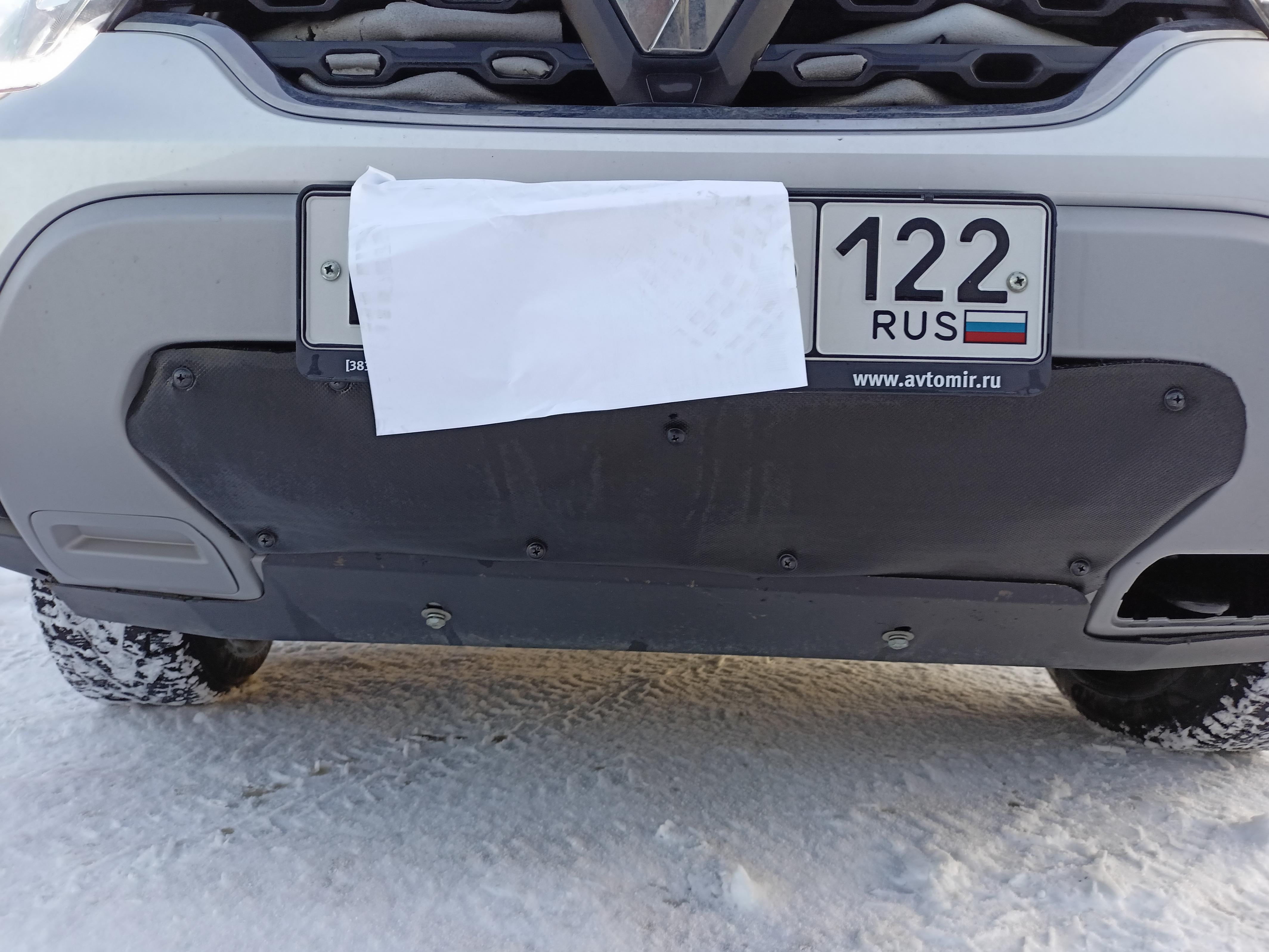

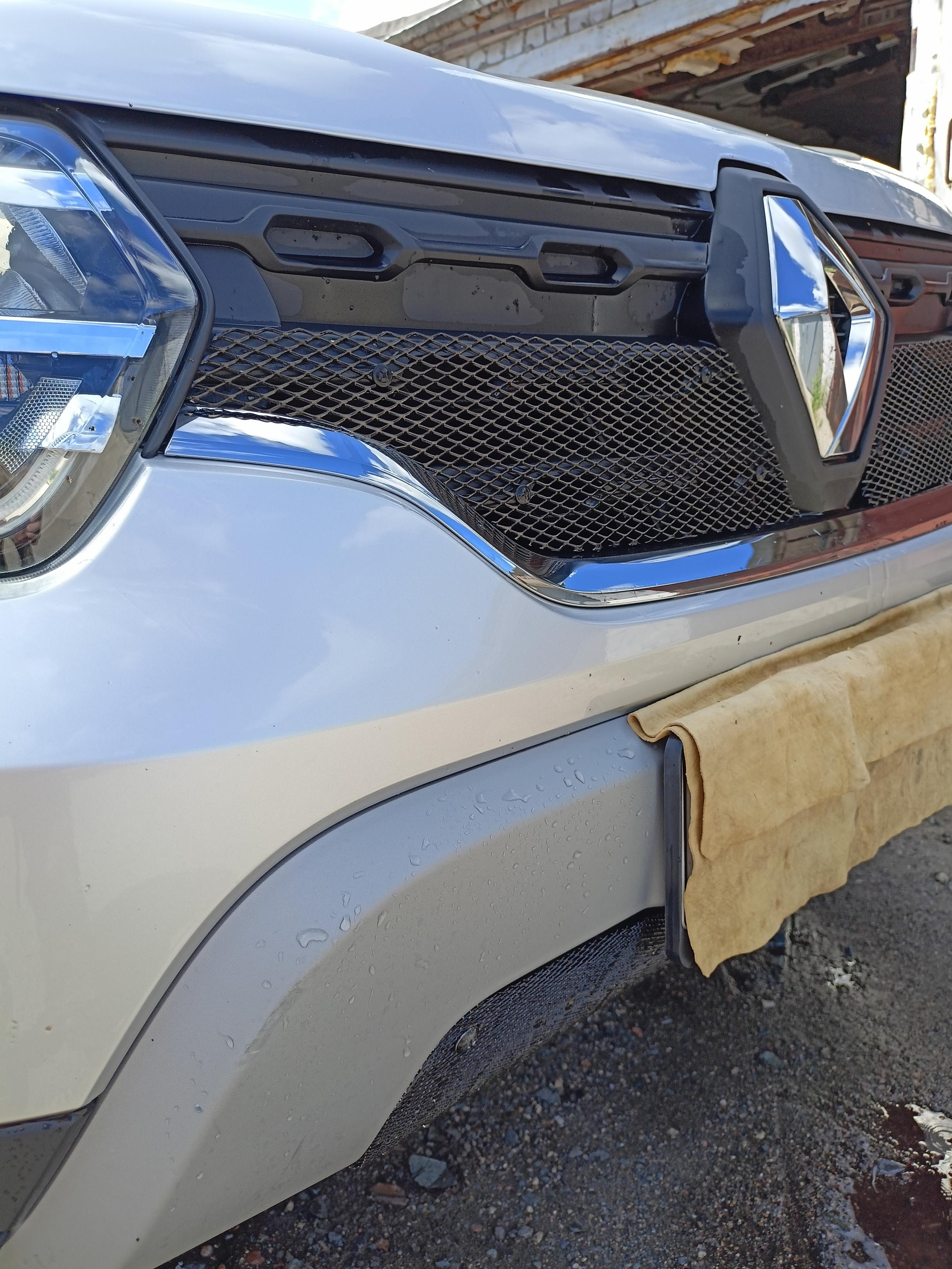

в 5-6 раз дешевле. материал: сетка, саморезы 2-х видов, чёпики на 10*60 на зиму коврик придверный или половое покрытие (чуть дешевле)
Снимать бампер считаю не целесообразным. После 2-х разборов уже не держат, щель увеличивается, крючок-зацеп градусов 30 уходил, подставлял клинья. Вообще-то все эти клипсы считаются как разовые, а цена раньше сторона блок 10 тыр стоила. Верх. Вырезал, сначала конечно трафареты, (обои удобно), потом сетку. На саморезы самые тонкие с блоьшой шляпкой, при увеличении видно. Низ. Сейчас пришёл к выводу самое удобное это чёпики №10 хомутами притягиваешь к углам решётки, а потом зима/лето - коврик/сетка. Зиму отъездил прекрасно.
